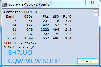

BH7JUO 2025 WPXCW SOABHP [复制链接]

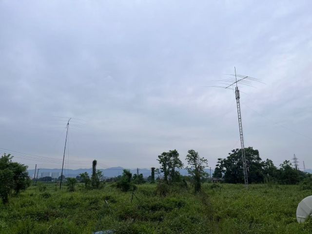

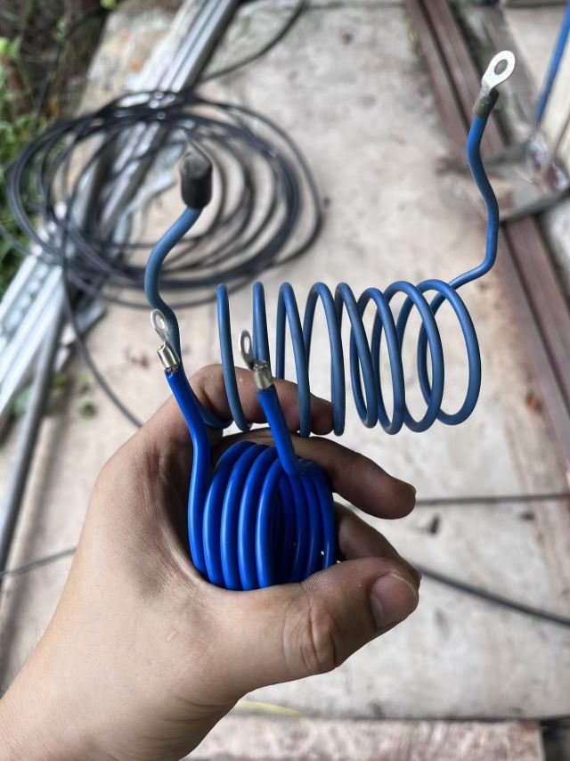

基地的Y3C11在3月底比赛基本修好,本以为这次可以正常用,没想到还留了病根。比赛第一天上午正常,下午10米波段功放开始莫名其妙报过电流保护,一开始以为功放问题,查了半天没搞明白,功率一降再降一再退让到3-400W都偶发性报警,每次刚开始堆叠就嗝屁来回两三次。后来发现10米驻波高,天分怼上一看大概1.8-2吧冷汗直冒,这个对于功放惨不忍睹的,但发射功放显示驻波只有1.3所以一开始没往天线问题方向考虑,顿时感觉受到了欺骗,但一想这个世界不就是互相骗来骗去嘛,大家都开心就行。第一天只有我一人在基地所以天线修不了,等第二天几位大佬过来一起把天线降下来,先研究巴伦无果,再研究馈线也无果,以为铝件接触点氧化,打磨半天又吭哧吭哧升上去一看涛声依旧。中午我吃饭时候就说,回去再检查一下,不行那么10米就直接FLEX开天调用100W裸奔算了(第一天下午用FLEX看发射驻波也显示2左右,当时一下没反应过来,其实这个时候就应该怀疑天线了,但由于3月时候天线自己修好再测试驻波是很漂亮的,所以一开始坚决不信)。然后问了BG5EHX,他也很奇怪,说你这天线怎么这么久都没搞好,一直觉得我的振子松了,要么馈线问题要么巴伦问题。后来他提了一句,他的发夹线圈是5圈的,而我用了他感应馈电版本C11的原版9圈发夹线圈,会导致发夹加感量太大。我的10米其实现在谐振频率偏低得很离谱,到27.1MHZ了,但我最无法理解是这个9圈线圈用了2年,原来整个天线一直没发现问题,以前用天分测过驻波也正常,为什么从今年3月份莫名其妙就坏了?如果线圈圈数不对应该一开始就没办法用。不过话说回来如果发夹加感太大确实会拉低天线谐振点,思虑再三我觉得还是换成和作者要求一样线圈试试。回去基地找了电线重新绕了5圈装上,这回彻底傻眼了,因为驻波正常了。升上去再开功放测试,不报过流保护了。至此我还是搞不明白为什么之前2年都用得好好的?正如大佬所说的,我们的天线是玄学。
这次赛前仿真并制作了一条5单元的21MHZ单波段八木,计划用升降杆升到14米高度使用,前后比和增益参数都还不错的。这个八木是3月那根5单元的微调改版,更换更适合升降杆操作的轻型方管主梁,并让小莫重新加工了5套专用套接振子,自己也做了些专用安装件。但主梁轻薄了导致下垂比较严重,安装时有些工序没搞对,就算拉了风绳还是有些下垂,不过影响不大。这次比赛有一个重要工作是对比14米高度5单元专用八木和20米高塔上3单元(实际应该为2.5单元)八木的性能区别到底有多大。实践发现,并没有很惊艳,5单元肯定不会差,但并没有比3单元好多少,至少从主叫RBN反馈数据看相差不大,通联对比起来也没有那种想立即扔掉3单元去拥抱5单元的冲动。可能是离地高度和地理位置影响,导致天线发挥不出应有性能。

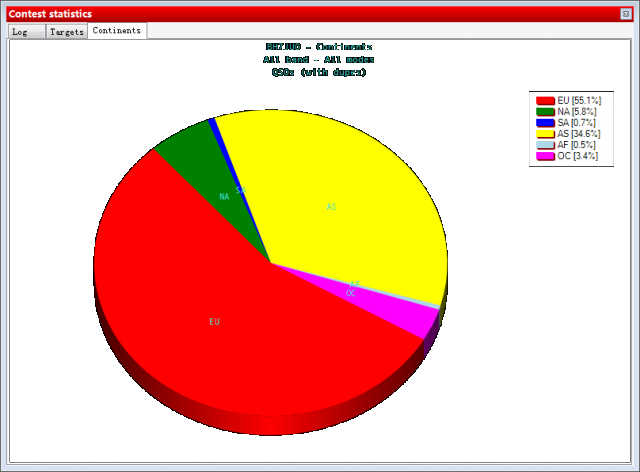

这次比赛传播和预期有点区别,10米和预期接近比较拉胯,但也凑合能通,当然和3月是完全没办法比了。15米原来预测是下午到半夜都有传播,但实际从RBN反馈和通联情况来看,下午到傍晚传播不太理想,到晚上9点以后主叫才能跑起来而且RBN反馈强度有提高,但跑起来其实堆叠也不多。在9点之后出现了15-20-40米3个波段同时开通欧洲的情况。15米一直持续到半夜3点都有传播,完全可以通宵,但没做好熬夜准备并且白天还有其他任务,所以两天晚上都干到2-3点就收档了。15米晚上对着欧洲主叫还来了好几个美国东部电台,也挺强,不知信号是从哪边过来的。这次FLEX操作带来一个好处是可以在主叫时同时监视另一个波段传播情况。比如半夜1点我主叫一段时间稍微休息一下,发现10米稀稀拉拉有一些信号,以为是东南亚之类的,结果切过去一听发现是巴西,还挺清楚,同时意外发现8P5A信号很强,还有一些非洲的岛,也轻松拿下了。这就是跨波段监视带来的惊喜。这次20米非常失望,并不是传播不好,看RBN节点反馈主叫数据都很强,到凌晨1点之后底噪也降低了,但主叫就是没多少人过来,主叫效率连以前蛛网+100W赤脚都比不上,不知哪里出了问题,所以没花太多时间在20米上。40米其实应该重点关注,因为每个台都是2倍分值,但倒V实操还是觉得主叫效率太低,整场比赛只花了不到一个小时在40米,也没花时间去仔细扫地。这个和自己休息时间安排不合理有很大关系,第二天的台比第一天更多,但第二天白天没有补觉,结果干到凌晨1点左右整个人感觉已经很不好了,总觉得应该休息,一想还有那么多台又不愿意放弃,但精神状态不好时候很烦躁,耐不下心。
