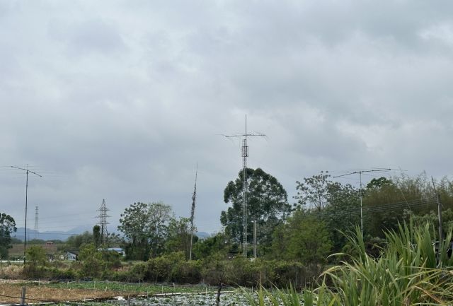

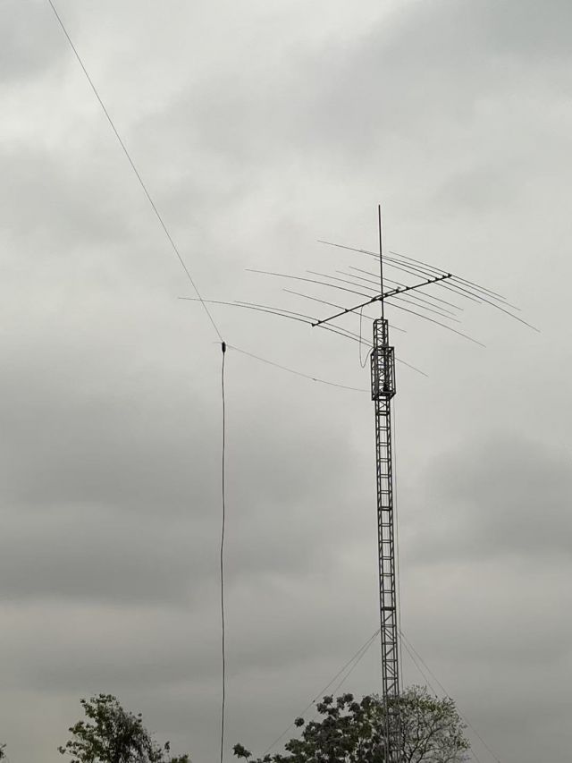

天线 Y3C11 3波段11单元离地20米高,15米5单元手搓八木,10米5单元手搓快装八木,40米全尺寸线正V
FLEX6500+大师面板
应了顾老板的那句话,有问题的比赛才是正常的比赛。

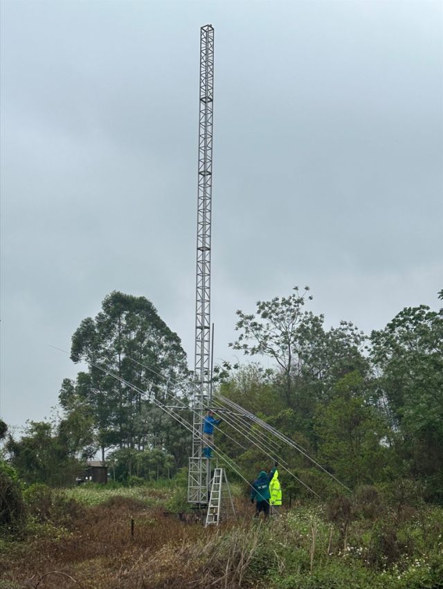

去年比赛已经发现Y3C11工作不正常,但没来得及仔细研究,这次赛前几个大佬花时间把操作间到塔底的电缆更换成馈管(原先馈线有问题驻波不正常)
然后另外搭2条升降杆升起一幅手搓15米5单元八木和10米5单元八木,给Y3C11充当左右护法,实践充分证明他们存在的重要性。15米八木用重型升降杆支撑,但由于躯干过于壮硕体重超标不敢升得太高,没完全发挥出重杆高度优势。40米波段本来是想利用升降塔顶拉一个DP下来,结果中间巴伦下垂让拉线DP硬是变成一个近似正V。。。
开赛后发现Y3C11依旧驻波异常,21和28谐振点偏低较多,且带宽不正常。最开始怀疑塔底到塔上馈线问题,拆下花了半天时间重做接头,完事后问题稍有变化但涛声依旧。
接着怀疑巴伦,换了一个同款的成品巴伦问题表现有所变化然鹅并没有根除。由于谐振点偏低,到第一天下午嘛就怀疑是不是要缩短振子,但经过计算2个波段都要将激励缩短7cm。。。想想不对劲,但感冒脑子还是糊涂也没有多想就集合人马一顿猛搞,花了半个下午吧振子调完再升起来一看,驻波彻底起飞,两眼一抹黑。然后给五百打电话,扯着感冒沙哑的嗓子跟五百聊了半天,结果他也两眼一抹黑没见过类似问题,但还是提醒我先把振子回复原样(因为天线以前一直正常),然后先重点排查馈线和巴伦。特别是15米波段带宽表现很窄,很不对劲。结果等又一顿猛烈操作恢复振子长度后已经天黑了。在天线大修期间2个临时快装八木发挥了重要作用,虽然效果没有想象的好,但比赛不至于彻底完蛋,还是有那么几百个台可以叫的,虽然但是效率确实不高。晚上把C11升起来,想着20米波段驻波还可以,应该能run起来,结果听到很多台都叫不到。反倒第一天晚上40米比20米好一点。
有两位大佬第一天晚上熬夜值机,第二天我们三过来换班,2个人继续主叫扫地,我去把Y3C11的巴伦拆下来检查。虽然是换过,但还是觉得不可理喻,从问题表现看确实不像天线自身问题。结果拆开巴伦发现固定巴伦内引线的其中一个螺丝,以及M座到线耳的固定螺丝都有松动。虽然没用万用表捅,但心里有了八九分把握。把螺丝上紧,重新装回去,发现15米波段驻波基本正常,10米呢谐振点还是偏低到CW以下位置,28400以上驻波比较大,但至少比之前随便一来就是SWR大于2要舒服不少。早上11点开始Y3C11投入工作,此时QSO刚刚过1000。下午大家简单讨论了一会基地下一步百年期超大规模建设计划之后我就先溜了。据说第二天晚上20米run得比第一天好一丢丢。

周六晚还在调试Y3C11
终于正常使用的Y3C11和一边高一边低的线正V

        每年参加WPX,那简直就是设备和天馈的“灾难大片”现场,不是在准备不正常的道路上,就是在修设备、捣鼓天馈的水深火热里。每次都被折腾得死去活来,结束后发誓明年再也不来遭这罪,可到时间又跟被施了法一样,麻溜地跑来继续“受虐”。今年为了摆脱这倒霉催的困境,我们那是下了血本,设备和天线全都搞了冗余,还大言不惭地立下了2000个QSO的flag,想着这次怎么也得扬眉吐气一回。年后就热火朝天地改造操作间电路,吭哧吭哧制作15米、10米的五单元八木,天线切换器……结果Y3C11出问题了,眼巴巴等技术总监(BH7JUO)来救场,没办法,计划比赛第一天早上先用临时架设的八木凑活,本以为就顶一小会儿,好家伙,直接用到了比赛第二天中午,这临时的比那计划好的还坚挺。不过别说,第二天Y3C11修好以后,天线高了10米效果立竿见影,15米波段冲了好几波,20米也能主叫了,可算是追回来一些QSO数量,最后以1540个QSO完赛,太对不住各位观众老爷了。
