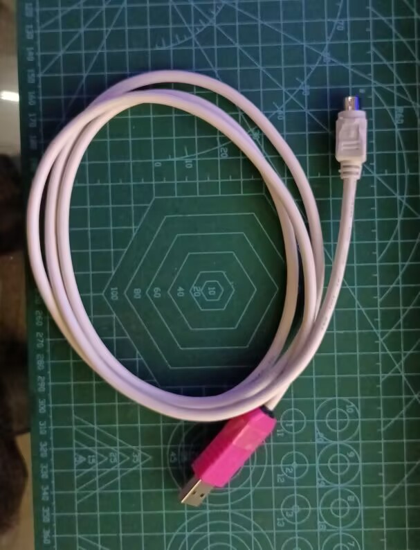

手上有台FT897D,看了网上原装的CT62数据蛮贵的,因为以前有过DIY IC756PROIII数据线的经验,就在网上买了MD8数据线,CP2102转TTL 的带线模块板,开始接了没成功,(有朋友说不能用转TTL的,要用转232的模块,)后来又问了另一朋友说应该是线接接反吧,昨晚在@BG7IKD  的帮助下终于一次成功。 总结一下,就是用了MD8的三条线,TXD, RXD, GND,对应CP2102板上的RX, TX,GND 。(花费也不贵,MD8线8.79元,CP2102转TTL模块板7.02元)有兴趣的朋友可以试试,

回头再试试加一条DTR加GND控制CW,这样玩比赛时就好用了

搞那么复杂,一个usb340,全搞定了,tx rx gnd ,dtr-cw rts-ptt加个光耦。

TTL?难道不应该是RS232电平吗?
