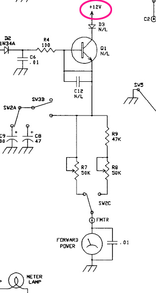

前段时间收了两台MFJ手动天调,分别是969和949。
测试时发现两台天调的正向功率和反向功率均不准,其中969偏差尤其大。
到MFJ官网下载了它俩的说明书,看了最后一页的电路图,打开外壳调整那几个微调电阻。
但,郁闷的发现,怎么调都达不到合适的准确度。
现象如下:
0. 首先确保电台(IC-7300)输出功率准确。用大华和纳胜的双针表(1)接在电台输出上,用单独50欧假负载测试准确。双针表(1)输出给天调。天调输出再接一个双针表(2)做验证。双针表(2)的输出给天线。
1. 天调bypass,30W低档位,内置50欧假负载。调整到正向档位满刻度30W、反向档位为零。此时,降低电台功率,发现指针不跟随功率下降,而是逐渐增大误差。20W时正向指示25W,10W时正向指示20W。无论怎么调节微调电阻都无法从根本改变这个误差现象。
2. 天调bypass,300W高档位,内置50欧假负载。无论怎么调节微调电阻,正向档位也达不到额定刻度,30W时正向指示12W,20W时正向指示10W,10W时正向指示8W。依然差异很大,无论怎么调节都不行。
3. 继续测试,无论天调自身接入还是bypass,无论是内置假负载还是切换到室外天线,结果现象都与上述类似。
用万用表在线测试机内微调电阻和固定电阻,阻值都与标称一致。
实在不明白这个要怎么调节。附上两个天调的说明书,请大神们答疑解惑~

大概看了楼主提供的电路图,是不是可以试着这样做,关闭峰值测量功能,置机内假负载档,输入射频功率,用电压表测整流二极管的输出电压,是否随输入功率的改变同步变化,然后再下一步

看过了969的电路图。
它测量反向功率的电路,比较特别。
通常,校准功率表的方法,是比较简单的。
但是,969的那个电路,不能用。
仔细阅读969的说明书吧……

969有一个开关,测量功率的时候,是必须要接通的。要提供9V或者12V的直流电。

LB老师,969 机内可以装一个9V电池,或者插12V电,否则驻波检测电路不工作;949 就不需要(也没地方)装电池,也不需要额外供电,驻波检测电路也能工作……

WAH老师你这个图是 949 的……

短波电台发射的高频信号,进入功率表的输入端。(M座旁边,有短波电台的文字。)
功率表的输出端,接50欧姆的假负载。(M座旁边,有天线的文字。)
1:正向功率的指针,指示短波电台的发射功率。例如:短波电台的发射功率是5瓦。
反向功率的指针,正常的话,应该是0瓦。
假如不正常,需要调节可调电容,可调电阻。
2:与功率表连接的短波电台和假负载,互换位置。
发射的时候,功率表的指针,反向功率是5瓦,正向功率是0瓦。
假如不是这样的话,继续调节可调电容和可调电阻。
直到发射两个方向的测量结果是一样的,功率表就是校准好了。。

按楼主描述,正向功率不准,反向功率有没有测试是否正确?反向功率可以从ANT输入一个功率,TRX接假负载方法测试
正向功率检波电压经过一个三极管设计跟随器出来,检测一下检波二极管,射随管子有没有问题。
