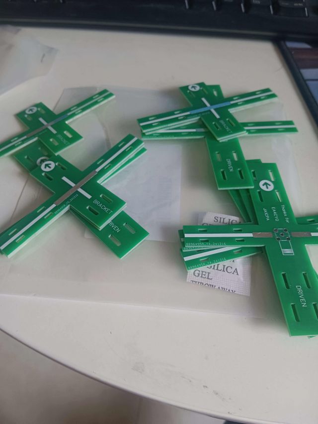

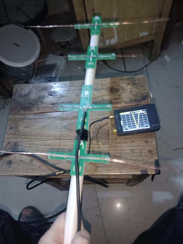

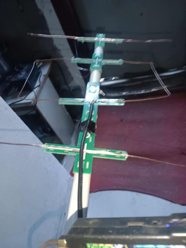

仿制一款CJU八木天线

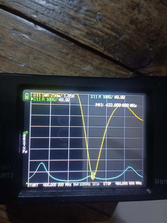

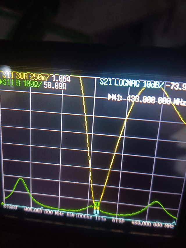

带宽多少?驻波1.3

只看该作者 2楼 发表于: 2024-12-21
回 bi4mhd 的帖子
bi4mhd:带宽多少?驻波1.3 (2024-12-20 21:20)
驻波1.0

只看该作者 5楼 发表于: 2024-12-21
驻波1.3以下,宽带是多少

只看该作者 6楼 发表于: 2024-12-22
回 bi4mhd 的帖子
bi4mhd:驻波1.3以下,宽带是多少 (2024-12-21 21:57)

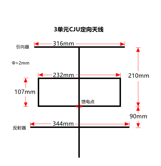

按图纸制作直接可以使用

只看该作者 7楼 发表于: 01-06

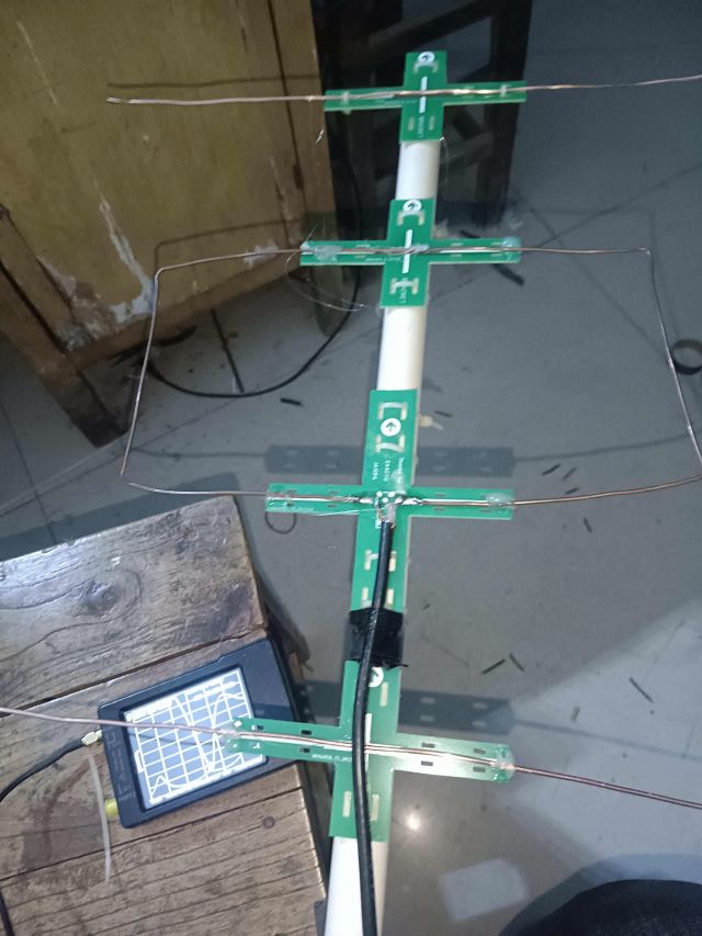

馈电为方框,增益和带宽是高了宽了?

只看该作者 8楼 发表于: 01-06
回 bg7igi 的帖子
bg7igi:馈电为方框,增益和带宽是高了宽了? (2025-01-06 15:02)
按图纸做效果很不错

只看该作者 9楼 发表于: 02-26
使用3mm不锈钢丝做阵子,需要缩短吗?

只看该作者 10楼 发表于: 02-26
为什么这个天线可以不用巴伦,而短波的八木就都用巴伦?

只看该作者 11楼 发表于: 03-01
回 bd6jps 的帖子
bd6jps:使用3mm不锈钢丝做阵子,需要缩短吗? (2025-02-26 09:24)
要的。
