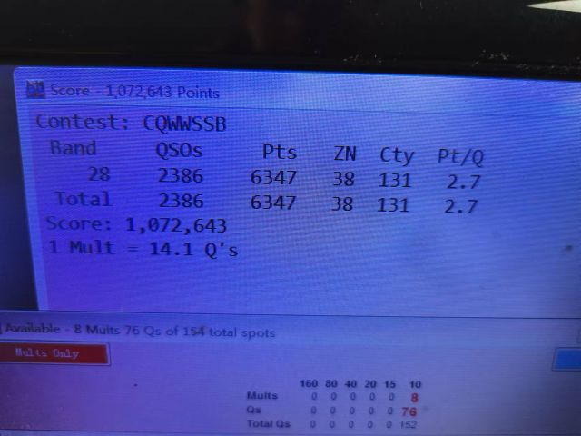

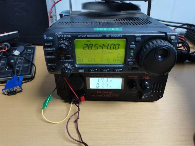

只看楼主 倒序阅读 0楼 发表于: 2024-10-29
我来了, 感觉一年不如一年。
首先,向706机主大佬致敬。

离线BG5LU
9392
只看该作者 2楼 发表于: 2024-10-29
哇~~,我居然有跟大佬同款的电源耶

今年继续搞下28兆.
赛前准备把天线改造成 侧安装同步旋转,奈何间隔12米,安装难度太大。只能改为
侧安装两个旋转器同步控制,那就不用太麻烦。参考 油管 W2RE 大佬的频道。
天线选择还是我表哥BG5FCH的短波天线 来堆叠。这几年都是使用表哥的5单元
做主力,性能确实不错。稳定出色。建议表哥可以出成品了。
本次表哥还帮我定制了一条12米长主梁的6单元八木, 这条天线增益很高。
安装到21米高的升降塔上。 升到大概19米左右。
5单元安装到固定塔大概22米高。
两条天线接收同一角度, 同一信号
长主梁大概由S5.提升到S7.性能显著。但是角度较细, 需要指定到比较正确的位置。
还需要慢慢熟悉才行。
整套天线系统配置:
monoband 5单元  12米高  60度    JA NA
monoband 5单元  12米高  180度  OC VK
monoband 5单元   22米高  可旋转 (stack  )
间隔 12.5米
monoband 5单元  9.5米高  可旋转(stack) 旋转角度300-60度,覆盖主要区域
monoband 6单元   19米高  可旋转
A4DX   12米高   固定100度 (接收)
整套天线使用堆叠控制器,天线切换器来切换。
传播方面:
第一天 早上开波  JA  NA  间隔 OC ,密度还可以,到中午12点多东欧大台已经偶尔出现
这时侯,多天线选择就有好处。几方面都可以兼顾。下午两点多, 欧州大量出现,
就可以选择不同天线 组合来玩。
好多人28还只在28500左右坐台,实际上现在比赛现在已经上到29兆
所以表哥专门把天线设计中心频点在28.700左右。往上走一点, 能找到的机会更多。
傍晚1900左右, 在bandmap 看到加海一堆出现,P43  P40 V26 这些。 赶紧长主梁
指过去, 收获一些系数。到了2200左右, 非洲一些系数也出现了,也可以收获。
欧洲基本到2230才慢慢下去,天线指向270度, 南美巴西也有10多个台。 也是可以
搞定。这个时候,只能慢慢扫台,多一个是一个。
第一天结束大概800左右。
第二天大概0630起来,其实现在NA JA已经大量出现了,以后可以早点起来,不要懒觉。
第二天早上传播不如第一天, JA 也不密集。下午一样
第二天结束大概2250
第三天早上如旧。 八点收工。接近2400.
比赛中的技巧,每次需要好好总结,什么时候去追系数。
在第二天2100,欧洲已经尾声,但还是可以一分钟一个左右。但是贪婪非洲的系数。
走开了几分钟后,再回来,已经回力无天。人气不再,要懂得取舍。
虽然这次可以做到38个ZONE. 分数也比以前高, 但是离2500 QSO还差一点.
天线还需要细化, 有些驻波骚大的, 还需要微调一下。
每次比赛都要感谢我的各位大佬的包容,帮助。
道路都是荆棘满途,有大佬的指引,起码一路走来,可以顺畅一点。
我肥M 大佬今年厨艺大进。
第一天  早:麦当劳  午 肉饼饭        晚  猪脚汤饭
第二天  早:白粥     午 牛肉焗饭     晚   蘑菇鸡汤饭
水果补充营养。
伙食好了一点, 成绩也好了一点。
已经构思明年WPX , 下月拆天线,折腾不止。
