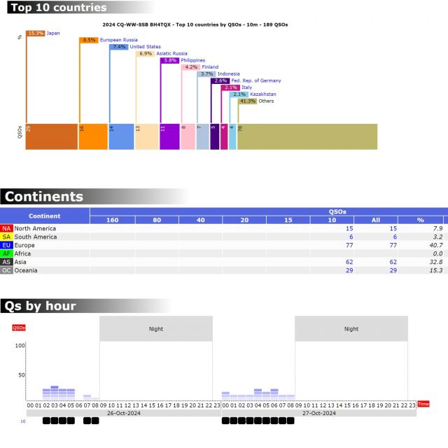

因为2024 cqww ssb比赛周末2天天气预报都有大雨,单位分配的外出任务取消,可以安心整会儿比赛了。

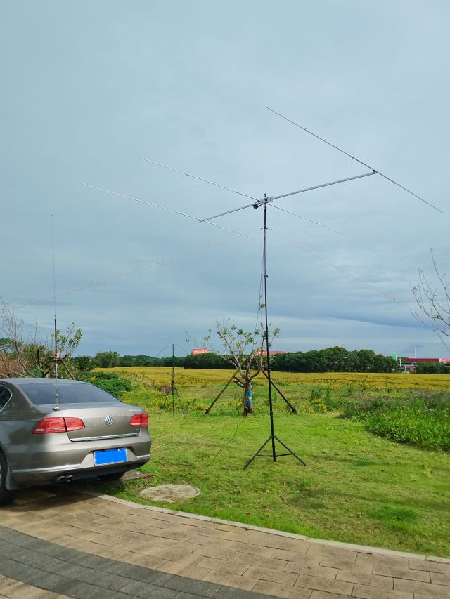

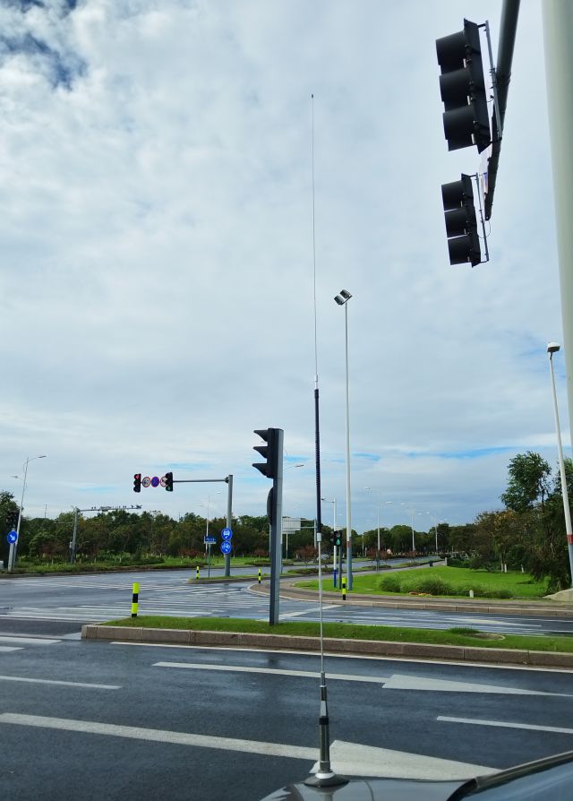

rig:elecraft kx3 +QRP ant:bg7xwf三单元10米波段八木(5米高度灯架)/alexloop+ 三脚架/diamond hf10cl车载天线。
一直在摸索qrp野台比赛天线系统中轻便和性能的平衡性,去年arrl 10m比赛尝试了5m灯架的八木感觉基本能够去应付下10m比赛,这次又逢大雨,对于架设10m手摇杆也有些畏难情绪。为了避免开窗车内再次淋雨,赛前订购安装了车窗雨眉,再大的雨也不怕了,车里吹着小风,车外下着大雨,打着比赛感觉很有情调。。
赛前录好导入各快捷键的语音,前缀后缀/不同语调/不同速度,最喜欢对系数台使用{呼号字母念2遍},效果不错。kx3的mic口是3.5音频,选取VOX发射模式,用绿联的USB声卡,头戴式麦克风用语音监听发射,这样简单的SSB比赛发射系统就建立好了,美中不足的是麦克风语音监听有少许延时,需要适应一下。

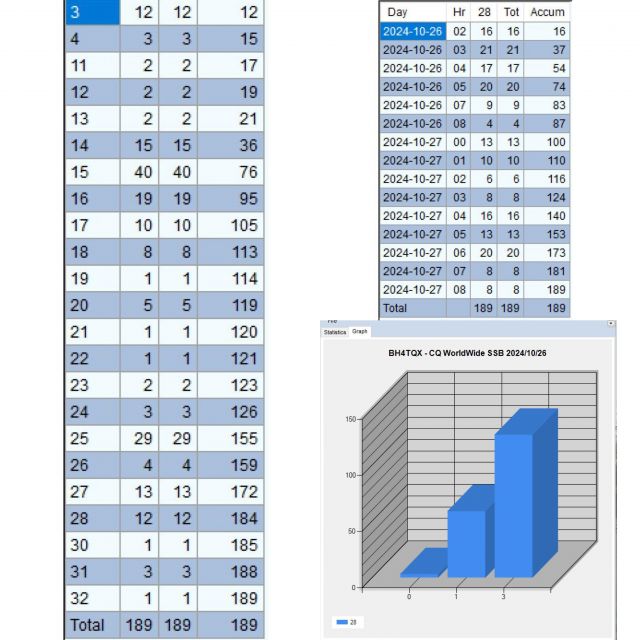

周六时,天线系统整体布局+操作面高度角度的舒适性在不断调整,n1mm设置也有些小问题需要解决,八木在灯架顶端有些歪斜就没去雨中弄了,10m八木天线谐振区集中在cw波段附近,ssb越往上驻波约高,最高区要到到3左右,通联过程总体不够顺畅,感觉完成2万分的赛前目标有一定难度。
周日把八木支撑捋直了,中午的时候雨停了,干燥后八木天线的谐振点提高些,传播感觉比周六更好,抓系数台信心更足。
QRP比赛中的心态一般会丛迷茫转到释然,过了半程基本就知道结果了。不断调整八木方向抓系数台,基本都能斩获,感觉良好,经常会强调一下这里是QRP电台,和一个夏威夷台互相吹捧聊了下。

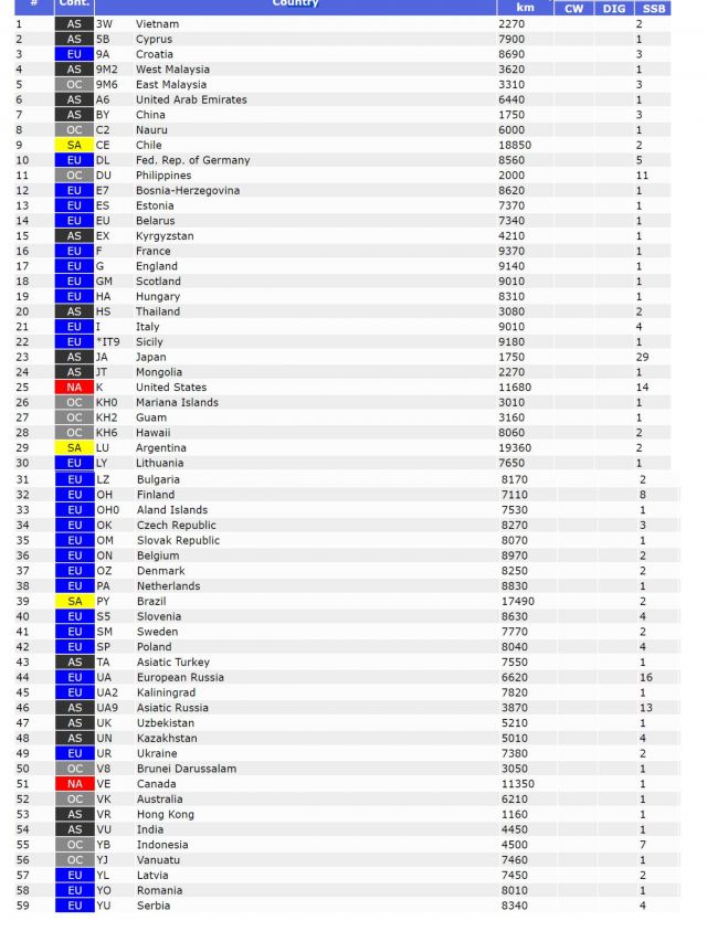

C21MM瑙鲁是比赛中抓到的唯一的字头台,八木对准一枪拿下,得知我是QRP电台,对方OP在接下来主叫过程明显出现舌头打结几秒钟。。东欧的某个电台和我通联结束就和同伴交谈说我是QRP电台,心想难道我的呼号也有人研究?
比赛中八木短暂摆摊,效果不佳,听到某个国内的QRP主叫电台被北美围攻中,很是羡慕。BY0AC的OP说我的信号较弱但能抄收,当时八木对准北美,所以互相抄收信号都比较弱。这次发现越来越多的台会用中文说谢谢。BI8AQ对俄罗斯台回复“巴嘎巴嘎”的时候正好扫到,当时差点把喝的一口饮料喷出来。。好评!

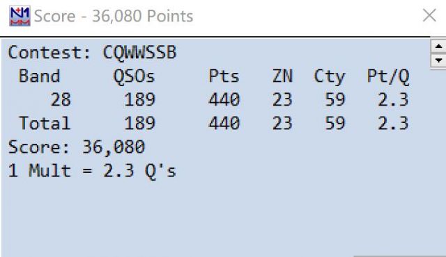

QSO数量不多,系数台数量超过预期,周日17点收摊前最后20分钟还在努力希望把dxcc达成60,后来还是杠在59上了,想想也还不错。。
赛后看看通联分区,11区到32区就差一个29区未达成通路,赛中听到有个澳洲的29区岛台信号不错,当时没有转八木弄,澳洲台最近几年很奇怪,出来的比赛台越来越少,信号强度还很差,1区阿拉斯加有个小孩在主叫,围攻的台挺多试了一会放弃了,39区的马达加斯加信号强劲尝试了很久没成功,33区的摩洛哥应该再努力努力。这几个区如果八木用10米支撑,有希望拿下,有点可惜。

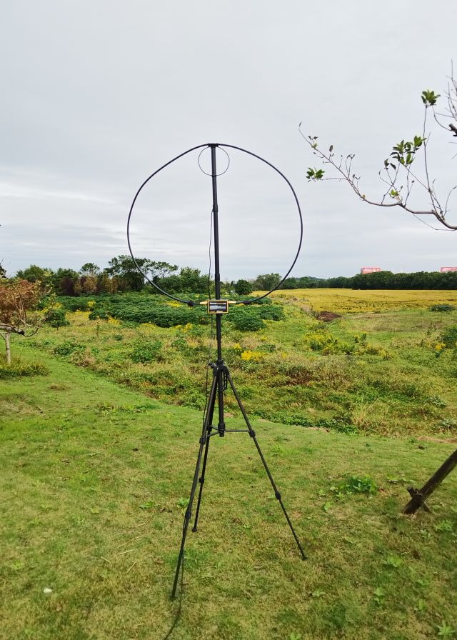

alexloop作为辅助天线这次测试了一下,三角架的高度大概有1.2米,一般对准180度或90度方向,主要用来辅助东南亚中亚和太平洋地区。带宽狭窄两端驻波有点偏高,被大风吹倒了好几次,但是工况持续稳定,用它拿下了香港和泰国的系数,通了一些俄罗斯和东南亚台。
这次比赛中测试了下10米波段八木天线在5米高度的工作潜力,家里闲置多年的alexloop作为比赛辅助天线使用,解锁了KX3 SSB比赛中快捷键呼叫和人工呼叫混合操作模式,QRP单波段比赛的cty系数数量有所突破,还有个新字头,无论如何是达成了个人预期目标。

只看该作者 7楼 发表于: 2024-10-28
你可以用10米升降轻杆,5米还是太短,,仰角不够低

回 bg5hsv 的帖子
bg5hsv:你可以用10米升降轻杆,5米还是太短,,仰角不够低
 (2024-10-28 17:41)
QRP本质上是一种极限测试。。虽然我也有点后悔有浪费传播的嫌疑。。
