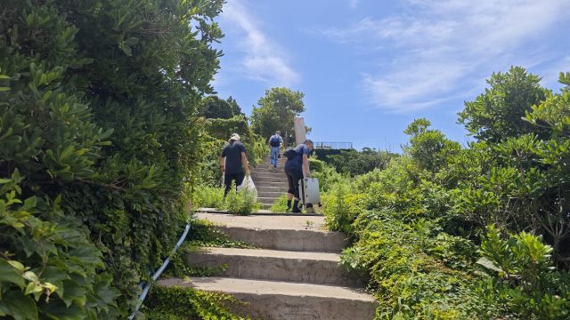

把所有设备搬上岛是一个艰苦的过程,气温36度以上,火辣的太阳,加上码头到岛顶有很长的阶梯,我们七个人断断续续用了大半天的时间才把所有装备和食品,水等扛上岛。

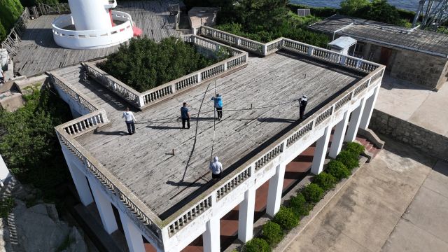

这次最大的失误是由于蛛网天线在2021年使用过后一直闲置,BD4TS去拿的时候遗漏了一大半玻璃钢管子和附件,所以在岛上组装的时候只能现场找PVC管和木头用扎带临时拼凑,所谓手搓蛛网。
加之台风天,而且临时绑的这些管子强度不够,我们只能将蛛网升到离地2米高左右。由于风大,天线还是接近180度的旋转,看起来挺吓人。
40米波段我们使用了一副斜拉Dipole,六米的八木架设在一副三脚架上。
可惜的是临近比赛的时候台风格美风力加强,比赛前一小时蛛网和升降杆还是被吹倒吹折,无法现场修复。
只能连夜手搓两根倒V来完成比赛。

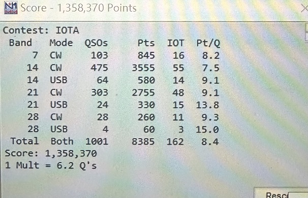

这次比赛期间恰逢磁暴,高波段传播相当一般,10米基本没有传播,15米和20米除了欧洲还行,北美很少,手搓的2米左右高的倒V表现还是令人满意的。
