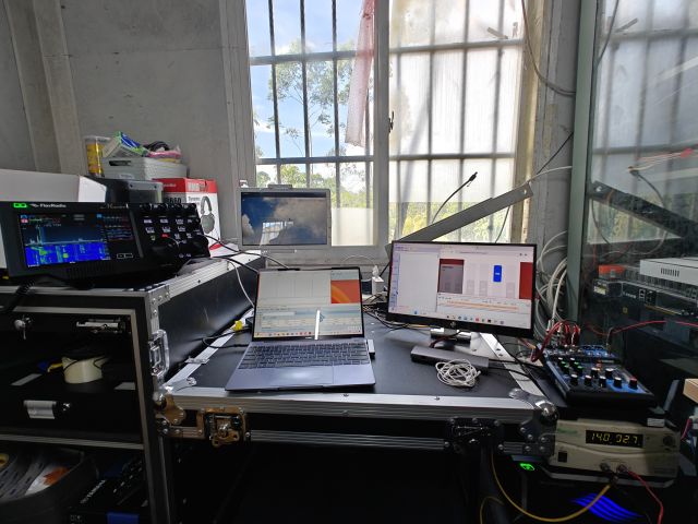

       赛前两周, 我们到果园检修发现, 三相电中A相电压偏低,测量只有190V ,其他两相电压正常。按照
老师傅经验分析,多数是接头虚接进水了。只能慢慢沿着线路一步一步进行慢慢排查,这条旧电缆由于接头
太多,我们只能逐个接头拆开重新拆开,裁剪,把已经不用的支路切断,再压接,用防水胶布重新包扎,预
防进水,把不稳定因数排除。这条35平方的三相四线大概有550米长, 有些是埋在地下,大部分是在灌木丛
露天走过,排查起来十分困难。
广东的七月白天户外温度高达40多度,只能工作一会休息一会,不停补水。终于在下午时有了发现,在线路
接近变压器还有30米的地方, 发现有挖掘机走过痕迹,把电缆挖出来后,终于查到断口点,已经鼓包,剖开
发现A相进水,创口变成了铝粉,怪不得有电压没电流。重新修复后,操作间有了稳定的电力, 为比赛夯实了
基础。

来张图片看看。。。。。。
