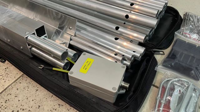

大概经历了一年多的时间将这副八木进行了磨合和细节上的改进,第一版的缺点在于配管方面太乱,导致在组装的时候他人反馈说太麻烦了,还有就是收纳长度问题,不方便放入小车内。整体细节粗糙。第二版的制作在第一版的基础上做出了各方面的优化调整,收纳长度做到了1.3米左右的尺寸,可放进大部分的小车内,在重量方面8kg左右。
以上就先大概说一下改动的地方,接下来就是参数上的问题,原参数请移步到这里https://www.hellocq.net/forum/read.php?tid=374620。本天线是以OB7-3为原型制作,在参数仿了很久都没做到和OB接近一样的数据,只能以目前自己的条件做出尽可能好的数据出来,这里要感谢BG7BES和B7C的支持,第一版在B7C基地里表现还不错,做辅助系数台方面给力,但在基地里也发生小插曲,在今年2月份左右的寒潮由于B7C山上的霜冻7-3上面挂冰,阵子和主梁都被压弯。振子细长柔韧基本没什么事,但主梁从中间断裂,后来经BES临时修复再上战场。第二版的7-3已经从圆管换成了方管,整体水平都和结构上都有所提升。以下是第一版7-3在B7C比赛的帖子

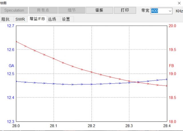

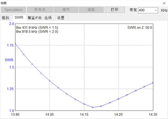

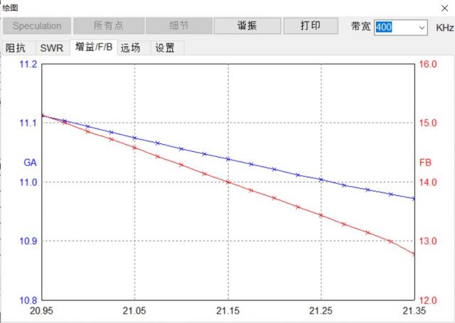

参数方面,15米的数据在十米高度情况下优化后依旧不大好,20和10米在10米高度表现挺不错的,15米怎么样都做不到原版OB的参数,可能是因为结构问题加上各波段之间的感应有点影响,但是既然这副天线是主打比赛辅助方向,那么换个策略,20/10米在离地10米高度架设,15米按波长来,在7-8米架设,这样子使用下15米的数据有所提升。以下是在第一版的参数下再优化的数据
以上结果,20/10米段在10米高度的仿真,15米在7米出来的仿真

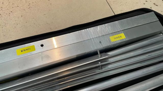

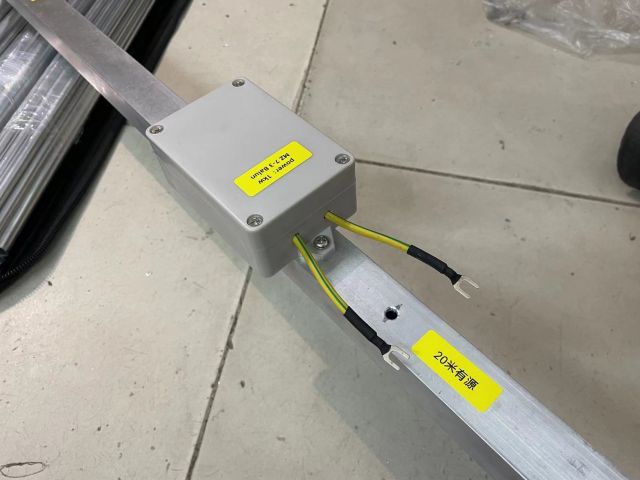

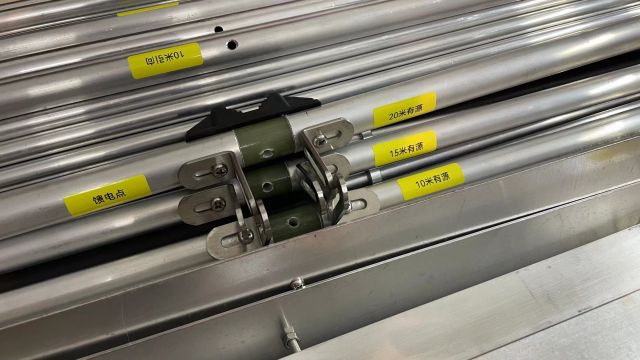

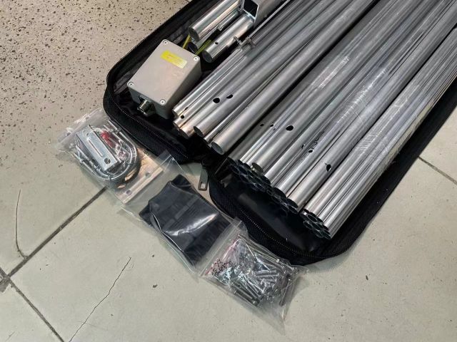

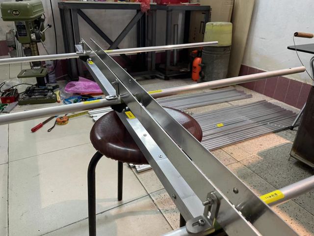

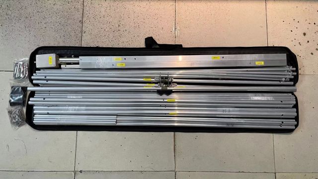

第二版7-3参数在上面,下面来看第二版天线的图片
主梁4米,总体收纳长度在1.3米左右,可放大部分的小车内,重量在8kg左右,承受功率1kw,架设高度7-10米(按实际使用情况去改变,因为15的原因,如果嫌改变高度麻烦可以取中间值,就是差不多8.5米,有得必有失,在8.5米高度下,20/10米的增益/前后比有所下降),抗风性能可以抗6-7级大风(所以如果是在楼顶或空地上安装长期安装一段时间是完全没问题的,第一版是一直架在B7C基地上,不拆下来的)考虑安装的问题,第二版加上了标签定位,按标签安装即可,配管重新调整,管径长度统一,不会因管径长度不一造成安装出现对不上,找不到的问题,提高安装时间,细节上,末端依然保留可调环可以微调,其余和OB一样穿孔螺丝压接,巴伦在主梁上有螺丝定位,不用担心巴伦会掉,另外如果你是偏向于SSB或CW的话,可以单独给长度参数,自己调整,出货默认是通用模式
馈电部分是自己新改的设计,小机密在这里就不做过多介绍
这副天线主打方向是轻便和比赛辅助类,架设条件需要军用的升降杆,普通的支持杆是不行的

这两种馈电,间距为何不同?和振子阻抗有关?

回 BG2QAX 的帖子
BG2QAX:这两种馈电,间距为何不同?和振子阻抗有关? (2024-07-06 06:09)
有关系的

莫梓键:有关系的 (2024-07-12 00:11)
我只能猜个原理,可能是个匹配电容。方管间距小,但是一边的面积也小。铝板面积大,间距也大。所以估计两个电容量差不多。
不过我不知道在mmana-gal里面这个怎么设置进行仿真。
另外推荐个东西叫光轴固定套。省的你做套子了。
