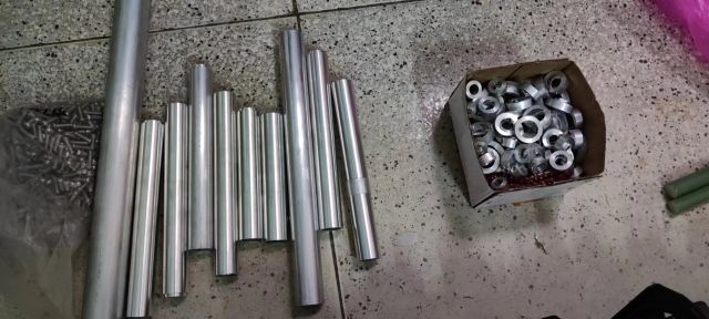

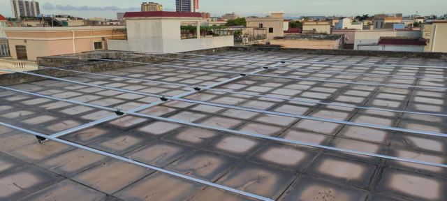

熬了好久,终于可以发上来了。在去年年底的时候就想开始建模仿真多波段八木。开始没有头绪,参考了一些多波段的例子:C19、OB11-3/7-3等等一些经典模型。最终选定了OB7-3。选择它是因为,这是第一次试制多波段的案例,故成本方面开不了这么大。二来,测试条件限制,现在楼顶是立了一根15米的重型升降杆,但是由于在城中村,隔壁的楼房靠得近,所以大型的多波段先不考虑,自己熟练了再去制作。
回到本次的主角,OB7-3是挺不错的选择,总共有20/15/10米三个波段,分别是2/2/3单元共七单元。制作还是以快装形式进行,目的在于可以野战,轻巧快装。大概计算了一下整体重量,约在8kg左右,16斤。结构上,和之前的快装稍有不同。首先,这副快装的主梁是4米主梁,因为他的三个波段是共同馈电的,馈电那里是要用两根铝方管连接,如果单纯的将4米分成4份,一米一份。意味着馈电那里将会分开,不在同一条线上。这里可能我表达的不清楚,后面会上图的。为了解决三个馈电不在同一条线上的问题,我将主梁分成了1.5米、1.1米两根、0.3米一根。这样就很好地解决了同一条线上的问题。三个馈电点都落在1.5米上,装起来更舒服。在振子方面,依然还是使用了铝圈,但不全用。天线本身就是多波段,调好之后基本上只需微调即可,部分就直接拉了铆钉,总长大概1.4米左右。在这里就可以延伸出关于包装携带的问题了,包装方面,最近在网上看到那种圆筒的鱼竿包,不像那种多层,就是一个圆筒+拉链。天线最长包装长度在1.5米。所以你也会明白振子有些可以直接用铆钉拉死,第一,长度包含在里面,第二不用大体调整只需微调。

铝圈和一些零件加工的差不多了。大概到月中就可以看到实际测试效果

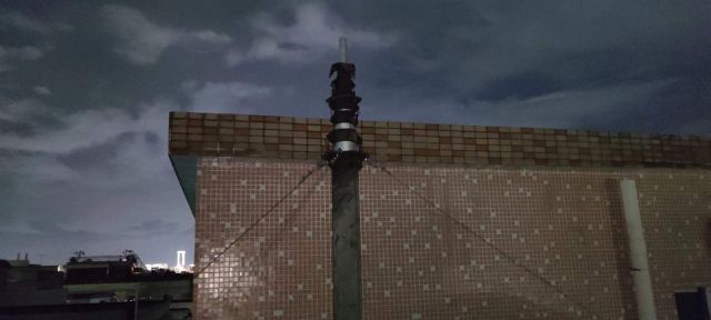

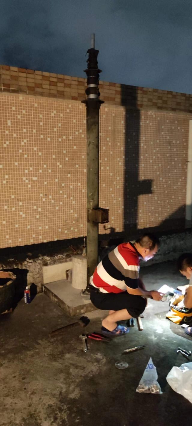

昨晚冒着台风雨连夜将升降杆干了上去,全身湿光

回 莫梓键 的帖子
莫梓键:昨晚冒着台风雨连夜将升降杆干了上去,全身湿光[表情]
 (2023-07-17 15:53)
这个杆可以呀!可以长期在外架设吗?我感觉有点怕怕的。
微信:13976446385      海南第一个业余无线中继台频率   接收439.675   发射 432.075   双亚音136.5    协谷官方QQ大群139509310
离线莫梓键
184
只看该作者 10楼 发表于: 2023-07-18
回 bg7yqv 的帖子
bg7yqv:这个杆可以呀!可以长期在外架设吗?我感觉有点怕怕的。 (2023-07-17 18:55)
这个没事的

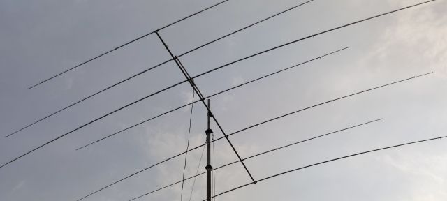

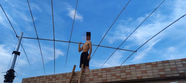

安装大概花了15分钟左右,一个人拿起来轻轻松松

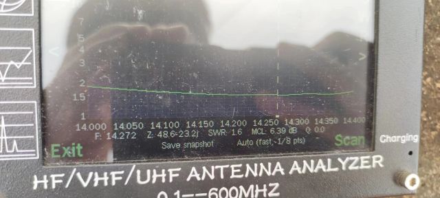

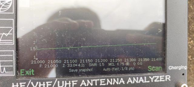

升高后的效果
昨天花了一天时间测试,一开始装好后发现阻抗不对,后来重新仿真和将馈电部分稍作修改。在下午的时候,有点大风,升降杆不敢升太高,大约升到8米左右后驻波一般般,高度不够。在最后一次测试时,一口气将升降杆升到10米左右。这下子参数漂亮多了。当时高兴过头了,没拍照。但是在升到8米的时候拍了当时的参数
这是8米高的参数,升高到10米更漂亮。对于这次的多波段馈电类型制作,还是学习到不少知识
