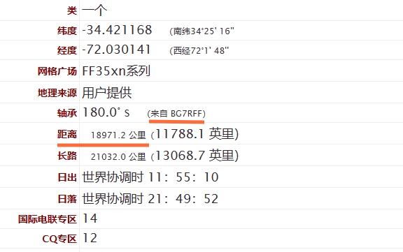

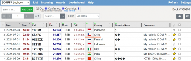

早上6点多通到了智利,SSB模式,就是用话筒喊的,还不敢太大声因为老婆还睡着呢,其实是5点就起床了,使用IC718,100瓦功率,HF20A行波天线,架设高度38.5米(11楼顶再加一个电梯房3米再加白色PV管2.5米),楼型为U型楼在口上架的,天线下面没楼顶直达地面。开心!

在QRZ.COM上,我看到CE4PS,有天线塔和定向天线。
在7兆,CW模式,我用20瓦,通联过智利台。5瓦,通联过美国台。
对方都有天线塔和定向天线。
