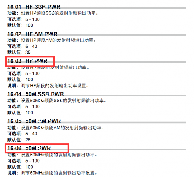

       大家好!  我的天线需要用到小天调,天调在第一次使用时需要在10W以内调整,每次换波段时就需要调整天调。我只知道FT891在菜单里更改电台功率,太麻烦了。有没有快捷的方法调整功率?我翻了好几遍操作手册和高级手册,都没有介绍。 猜想有一个TNX的快捷按键,发现不起任何作用(要么是不会用)。
      哪位用过的朋友,能介绍一下吗? 这里先谢谢了。

        891用外置万能天调的话,可以用FM模式进行调谐。在菜单里把 HF PWR 和 50M PWR 两项改为你的天调能接受的调谐功率,比如10W,SSB PWR是 100W,这样在要调谐的频率选择FM模式,直接按PTT就可以了。调谐完后,再切换回SSB模式进行通联。
       但如果玩CW和FM模式就得再改功率,也是比较麻烦,此方法只在用SSB通联时好使。
       万能天调优点是在各种电台上都能用,缺点就是调谐时操作繁琐,不如用带控制线的。

现在已经找到方法,设置成ssb,嘴离话筒20cm,轻轻发出“啊” 时间长一点就可以了。

AM模式的功率是可以单独设置的。
