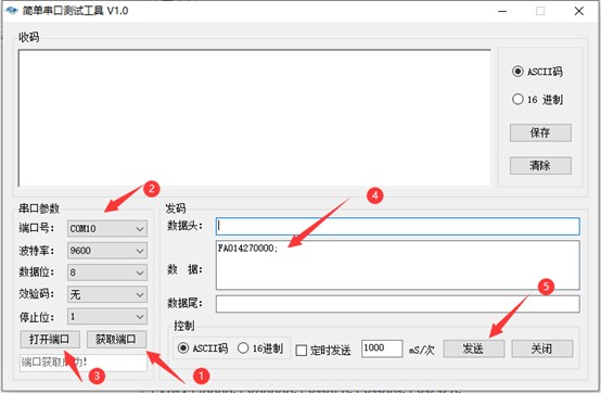

    使用过FT-891电台的都知道设置电台很麻烦,尤其是操作中的频繁切换,比如SSB模式切换成FT8模式。调试时候想改成最低功率,通联时又想改成最大功率,传统方法是长按F键,进入菜单,依次设置。有没有更简单的方法?或者人不在现场,又无法亲手操作怎么办?也许你会说使用HRD(Ham Radio Deluxe ),你说的对,但是HRD软件庞大,启动时间长,而且是收费软件,用HRD未免大材小用了。所以我介绍另一种方式设置电台,利用串口调试工具 --SerialTest ,原理是通过串口调试工具直接发送电台CAT指令设置电台。此软件小巧,运行快,纯绿色免安装,拿来就用,只要输入一段命令即可设置。
使用方法:
1,运行简单串口测试工具.EXE
2,点击获取端口,点击端口号下拉菜单,选择电台的CAT控制端口号,
3,点击打开端口,此时串口参数 变成灰色。
4,复制指令代码到串口测试工具的数据框内 ,注意每条指令代码以英文符号“;” 结尾,多条指令可以一次发送,点击发送即可。文末附有有FT-891电台常用的指令,您也可以下载文末附件,里面有CAT指令介绍和本文所用软件。

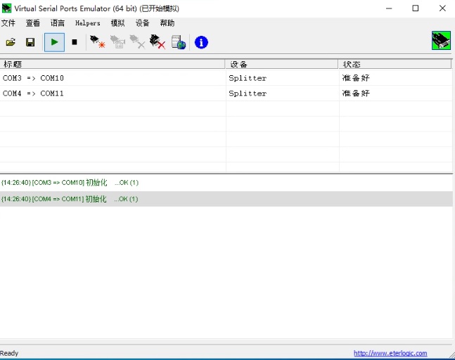

高级使用:
安装端口共享软件,推荐用VSPE端口共享软件,这样打开电台端口时就不会发生端口被占用的错误了。
