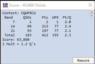

成绩:

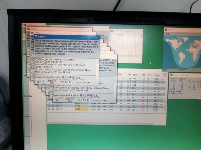

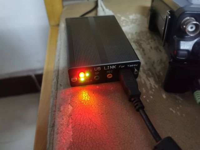

3、设备提前演练操作很重要。
为改进去年CQWW比赛全程手键及手抄记录的情况,提高比赛效率,原本为818准备了控制盒与电脑,进行N1MM比赛操作。但是突发情况总会不期而至,运行一段时间后开始发生———控制盒失控发射、N1MM波段图随发射信号不断跳动及通联纪录不断消失复现、数据报错等问题,而且有愈演愈烈的趋势。最后断断续续通联到26号0点后,直接拆除电脑与控制盒,改为全手键及手抄报参赛,导致重复通联不断攀升,好几次EU都直接提醒,给了我73 GL

有专门的一根数据线,连接818和笔记本通过内指令发送cw的,闲鱼搜搜,
串口干扰的问题,可以尝试:1.更多的磁环,2.笔记本和电台尽可能的远离发射天线,或者加强与天线间的屏蔽,3.尽量选择调谐谐振的天线,4.电台尝试接地。看看能不能解决?

后面按您说的改进措施我试一试。想的提升比赛成绩,计算机操作是必由之路,这个问题必须解决了。

楼主总结里第3点述及的现象,很可能就是射频干扰造成的。按我自己的经历,一个人工射频接地系统对解决这个问题很有帮助。可以参考下面链接里317楼附件中的文章
https://www.hellocq.net/forum/read.php?tid=364866&page=16
我用的电台也是818ND,通过JUO-link连接电脑。而且我的系统是背负式电台,天线离电台很近,在相对紧凑的空间里,射频干扰的影响尤其明显,刚开始玩FT8的时候,系统会出现各种莫名其妙的“罢工”状况,如不定期无规律的连接故障,甚至电台工作频率自己就会变化,玩着玩着,它就自己换台了,非常魔幻。后来,我在818后背板的接地端子连接了一个人工射频接地系统,状况就大为改善。不敢说百分百不会再有射频干扰,毕竟干扰的源头可能很多,不仅来自我自己的设备,而且射频接地系统要随天馈系统的变化及时调整,换波段的同时要及时调整射频地的电感和电容,否则还是有机会出状况。但有没有这个射频接地,使用感受上可说是云泥之别。
