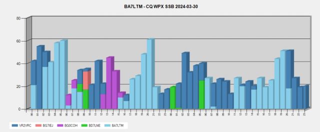

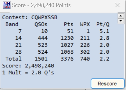

本次比赛分数及相关数据如下:
简单总结:对比赛的结果较不满意,插曲太多。但对于后勤工作打满分!!!

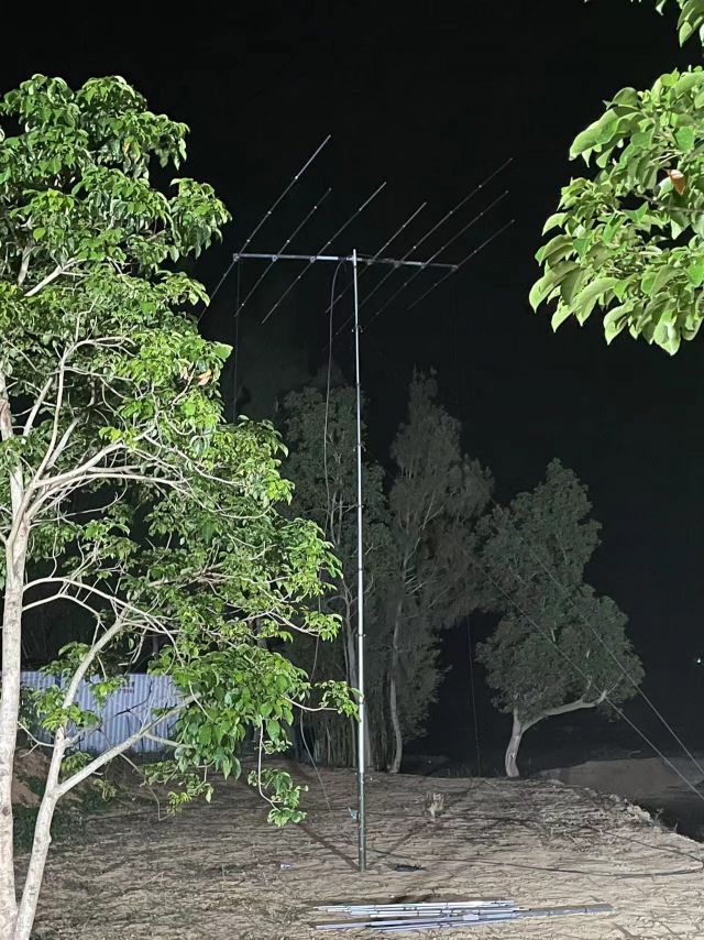

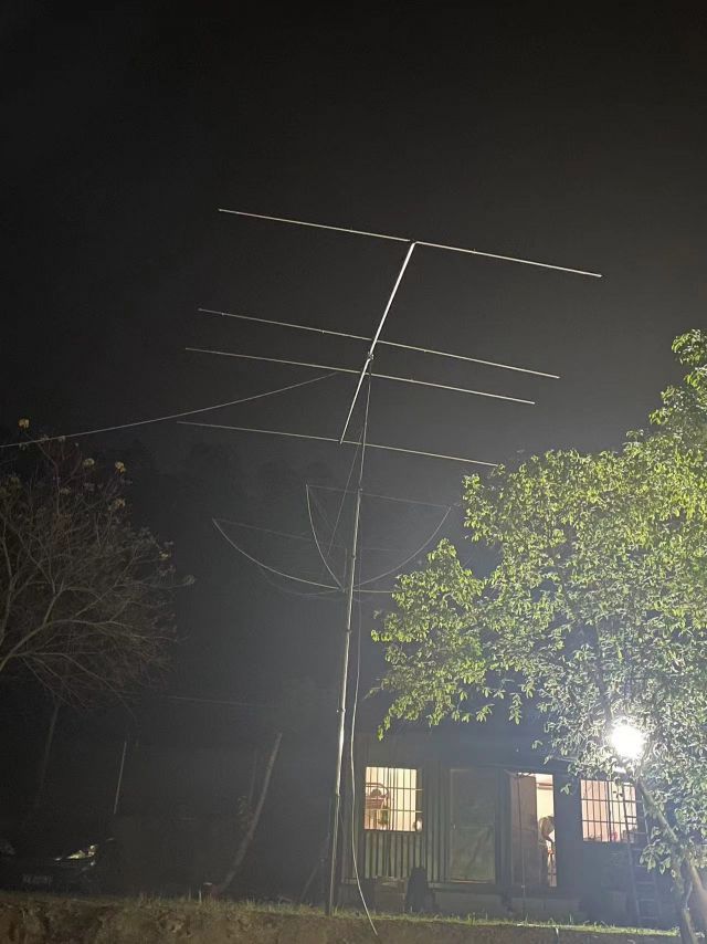

      比赛天馈相对简单,一副三波段Yagi(14/21/28MHz@2/3/3el)、一副单波段28MHz 4el Yagi以及7MHz鱼竿但是效果不理想只能说是聊胜于无。本次比赛仅设置了一台电台,无系数台。原因是基地取电不稳定,功率容量撑死8kW却需要满足空调、电台电源、功放、照明、水泵、热水器等设备的取电需求... 而在仅保留必要负载(电台、功放、空调)运行时48小时下来至少跳了二十次闸,对比赛的影响不言而喻。
      在天馈的安装部分也出现小插曲,三波段Yagi在上次CQWW SSB使用后因淋了雨导致振子标记标签打湿,导致这次比赛安装天线时大部分振子根本无法识别安装位置,因为手里没有尺寸图纸无奈只能通过经验+穷举的方法安装,直至比赛开始三小时后才真正的完成安装。

      比赛部分,第一天早晨十米做了很多北美,少数南美。这次比赛出乎意料的是二十米在半夜的传播比想象中的好,二十米欧洲台几乎过了凌晨两点就没停过!十五米除了早晨基本效果都不错,整场比赛期待值最高的十米反而并没有想象中的那么好,或许与最近太阳运动有关。
      本次比赛吃亏的地方除了没有系数台以外,就是缺乏低波段的QSO。四十米只做了个位数,八十米、一百六十米直接放弃,丢了很多系数!

天馈及集装箱操作间休息室如下图:

海宴离我这里几十公里呀。。。。。四面环山,天线高度矮了。

楼主的天线配置做的20米成绩都让很多豪华天线的大台汗颜,感觉是地理位置有加成。
忘了说……WPX的MS组别没有专门系数台的说法。因为WPX通的台大部分都可以算系数。
MS组也可以设置多部电台,但逻辑上按一部电台算,每个时刻只能有一台发射,而且不同电台在不同波段工作时,录入QSO算切换一次波段。所以不同波段设置多部电台意义不太大
每台机每小时是6还是10次切换限制我忘了。所以大台喜欢搞同波段辅助,也可以算是系数台,没有波段切换限制,但对OP和基地天线台站性能有很高要求

回 肥M 的帖子
肥M:海宴离我这里几十公里呀。。。。。四面环山,天线高度矮了。 (2024-04-03 07:35)
感觉是有点矮 后期上个高塔才行

回 永远的FM 的帖子
永远的FM:楼主的天线配置做的20米成绩都让很多豪华天线的大台汗颜,感觉是地理位置有加成。
MS组也可以设置多部电台 .. (2024-04-03 09:00)
但说实话二十米还没有做到尽...  如果天馈单元数更多,支撑更高估计会有不同
WPX MS是没有系数台这个说法,我本意就是安排第二个电台来做inband,如果有也的确能捡到不少 虽然每小时有十次切换波段的限制 奈何电不够
