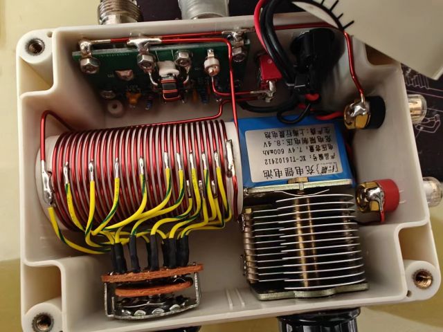

  问好各位大佬 小白有一些问题需要请教 在此先行谢过
  我用的成品LC匹配盒子(K8DX),配合各波段振子使用。比如14/18Mhz用10米的 21用6.8米等等 总之就是半波或八分之五波长。
  通常用鱼竿斜拉或垂直挑起使用,到目前为止一直效果还可以的。
  之前我用KVE60C分析仪测过天线的参数 驻波最低点 阻抗和电阻一般是50附近 数据OK
  日常通常手动调到驻波最低点就可以用,很方便,所以就不怎么带分析仪用,这是前提。
  今年偶然测了一次发现无论如何调节,(包括换新振子和馈线、环境)阻抗和电阻都是十几到二十多,但是实际使用还是OK。
  所以我很好奇是什么原因造成的 盒子打开看也看不出问题 总不能是分析仪坏了吧
  所以请教大佬:1 这类高阻天线 十几二十几的阻抗和电阻是否正常?  2 数据接近50的话是否对发射效率有提升?3可能是哪里出了问题?

1:用KVE60C配套的50欧姆假负载,测试一下,看看测量的数据,是否正常?
2:端馈天线的阻抗高,通常是指,天线振子一侧的阻抗值高。
K8DX,手动阻抗匹配器,它的输入端,是按照50欧姆阻抗设计的,为了与50欧姆的同轴电缆匹配。
K8DX,它固定端馈天线振子的一侧,阻抗值的变化范围,比较大。
3:同一个天线系统,用KVE60C测量的驻波比,与用短波电台测量的驻波比,会有一点儿误差。(天分测量的最小驻波比,用短波电台测量的时候,驻波比会偏大一点儿。)
原因是,KVE60C输出的高频信号,功率小。约1毫瓦左右。
短波电台输出的信号强度,比较大。至少2瓦。
用短波电台调整驻波比的时候,再稍微调整一下K8DX,驻波应该就小了。
4:既然,K8DX能把天线系统匹配好,驻波可以调整到最小,短波电台也能正常通联,它应该是没有问题的。
5:假如需要检查的话,可以看看波段开关,焊接点,有没有松动,接触不良的现象。
感谢,您发布的K8DX内部电路照片!

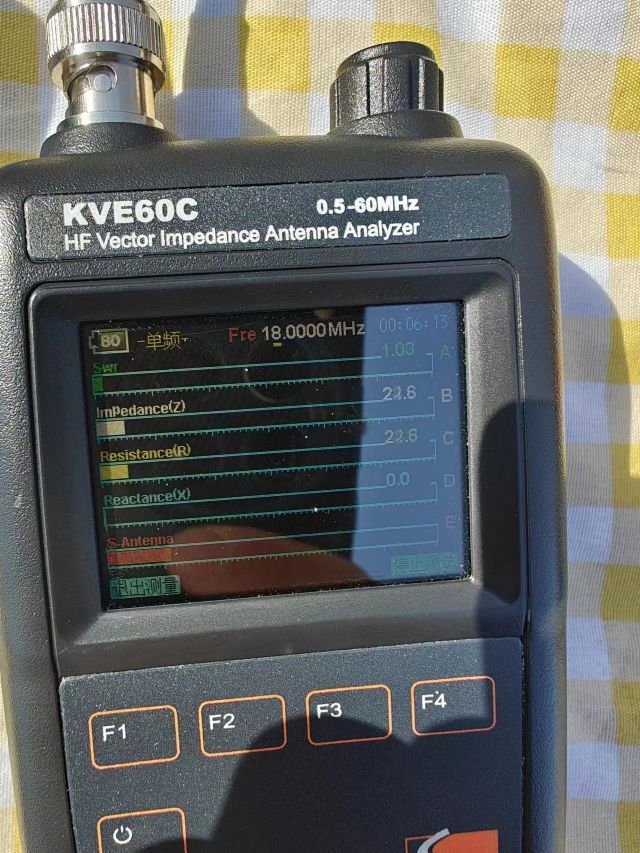

bd4lb:1:用KVE60C配套的50欧姆假负载,测试一下,看看测量的数据,是否正常?
K8DX,手动阻抗匹配器,它的输入端,是按照50欧姆阻抗设 .. (2024-04-01 17:10)
非常感谢顾先生的认真解答您不说 我都忘了我还有个负载
我刚才找出来并测试了一下 发现接上负载后所有短波频率 驻波都是1 这个毫无疑问正常的
但是,所有短波频率的阻抗&电阻显示 都在23——25之间,这似乎说明我的KVE60C导致了此次乌龙
您说的驻波比情况和我的经验完全一致 电台的SWR总是高于KVE60C所测,需要微调才能正常使用。我之前也担心过是否有锈蚀,松脱现象,为此反复拆卸了两次盒子

我完全没想到问题会出现在KVE60C分析仪上 50欧的负载 阻抗 电阻减半 这无疑是不正常的
三月份我用IC705 10瓦特功率 配合K8DX野外主叫 有百余个QSO 九成都是别人回我 不乏美澳加的电台
我仍然怀疑天线盒子有问题 我对不住匹配盒 。。。。。。
至于分析仪出的问题 可能是某次发射时并没有关闭分析仪?
