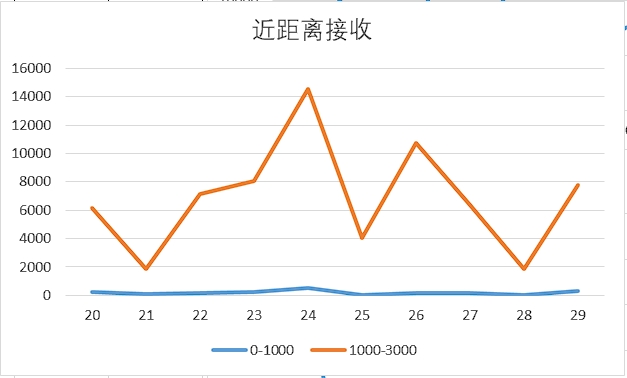

来,上数据。
23日,太阳活动区域AR3614及AR3615爆发X6.3级耀斑。各机构给出预计24~26日磁暴,其中25日大磁暴级别的预测。
23日由X6.3及X1.1两次CME物质爆发组合,造成当日R3级别无线电中断,物质于24日到达,引起K高至8~9级别的G4严重地磁暴,至25日维持G2磁暴级别。
25日后,地磁暴转温和及平息。27~28日AR3615再次发生耀斑并带来小型CME事件,但由于CME未正对地球-太阳连线,影响有限。
从我个人的电台数据(10m 3ele 指向EU)来看:
将3月份的JTDX日志进行分析(使用自制工具JLP ),并对距离信息进行列表来看:
25日起接收到5000公里及以上DX电台条数有着断崖式的下降,并随着时间的推移逐渐复苏.
近距离方面,1000公里以内的电台数量基本不受影响,1000~3000公里电台数量变化趋势与5000公里以上类似。这里我没有进一步使用JLP对分小时的数量进行分析,但趋势应该与此类似。
