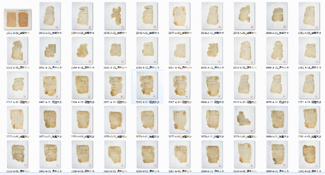

中山舰博物馆的黄文建朋友提供了所有原始电报稿纸以及参考密码本,看能不能对破译起到一点作用。
由于原始文件过大,感兴趣的朋友可向七公或者黄文建朋友联系索取。

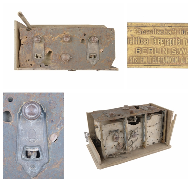

中山舰博物馆的黄文建朋友还提供了一些打捞出水的电台及电键的图片等等
[ 此帖被BA6QH/QRP在2024-03-28 14:51重新编辑 ]
