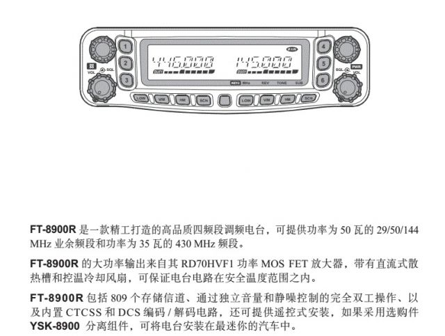

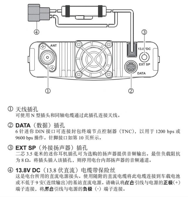

有没有什么外置配件加在YAESU FT-8900R上,例如数据盒子之类的配件,让这个电台玩FT8?

FT8基于单边带模式

没人用FM模式来玩FT8

UV段玩FT8需要全模式电台,即在UV段有USB模式。  这样的电台有 YAESU 的ft817nd 818nd 857 897 991a  ICOM 7100 9100 705 ......

可以,对方也是调频电台
