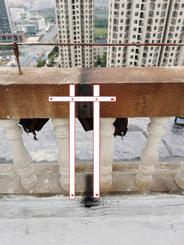

围栏高1.1米,打算用两根角铁贴着围栏垂直安装做支撑,上面横向焊接扁铁,用四个膨胀螺丝固定,下面打两个膨胀螺丝。然后上下用角铁焊两个平台,下面平台安装旋转器G-1000DXC,上面平台安装轴承GS-065,见图一。
计划固定角铁的示意图见图二,没画装旋转器和轴承的平台,左边的倒V杆子会拆掉。

1、这个方案是否可行?有没有更合适的方案?
2、旋转器和轴承安装的时候,如何保证同心?如何保证垂直?虽然有水平仪,但还是感觉这个难度很大。

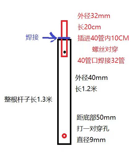

3、旋转器夹具最小直径38mm,HB支撑杆外径32mm,计划用一根40mm外径的管子,壁厚4mm,里面正好可以插进32mm的管子。32管子长度20CM,套接10CM,焊接固定,套接7CM的高度内外对穿螺丝焊死,防止40管口和32管焊接的地方时间久了出问题,增加强度和可靠性。底部对穿孔是旋转器安装要求的。管子示意图见图三。

一,不是塔安装旋转器。最好做个一节类似塔的结构来大概50cm ,用来安装和保护旋转器,不然旋转器可能带不动或者卡死。
二,搞个摇杆或者灯箱架 。或者搞个4~5米的桁架。着屋顶围栏不靠谱。

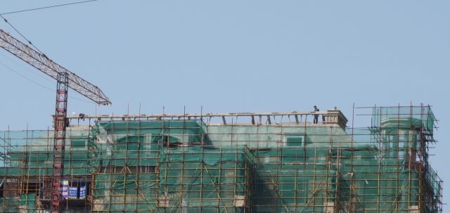

顶上围栏的牢固程度个人感觉似乎还行,有三个原因:
1、建筑的时候和楼顶一起浇筑的里面有钢筋的,每隔几米有柱子,围栏上面插避雷网的这一圈横梁有20CM见方。
2、建筑中的时候我来看房,当时就说到这个围栏的牢固程度。开发商也是半玩笑的说,这个单元楼顶的围栏一定要做结实,因为售楼的时候安装的楼盘招牌就装在这个围栏上。后来果真竖起来高6米宽20米的LED招牌,围栏上的角铁和部分膨胀螺丝孔洞就是后期拆卸招牌遗留下来的。
3、支撑杆并不高,围栏1.1米,支撑杆1.5米左右,只比围栏高0.5米,没敢弄太高的,先解决有无问题吧,要“长高”是后话。
不过各位大佬也的确给我提了个醒,不能过于相信它的牢固程度,回头上去再仔细琢磨琢磨,安全还是第一,要有其他受力的地方......

底部旋转的话要考虑立杆的垂直度,否则容易卡旋转器。

我们经验是,旋转器在底部转,中间位置不要加轴承套着,可以搞一个比垂直管稍大的孔代替轴承,管直接穿过孔以后把天线装在管上。这个管不能太长。我们是2800旋转器,3米镀锌水管,上面20公斤左右八木。

一开始我也是这样想的,但是这个孔也不好弄,太大了没用,小了也容易卡住,只要不同心就会有问题。始终没想好轴承与旋转器同心的合适的方法。目前能想到的就是用激光垂直线多角度打一打,尽量争取垂直。

低速转动,担心同轴度精度不足,可以考虑使用联轴器的。
有一种联轴器,内部使用滑块的。
即便两个转轴的同轴度,有些误差,滑块也可以自动径向移动。
还有一种联轴器,使用连杆的。
利用转动的连杆,产生的偏心,补偿同轴度的误差。

我们这个孔做在一个固定方套的上面,旋转器在方套下面。旋转器不直接固定在方套上,通过一个过渡金属板固定。金属板上有一些腰型孔,可以调整这块板固定在方套上的X和Y轴方向,通过调整这个板位置使旋转器固定轴位置处于方套孔的垂直中心
