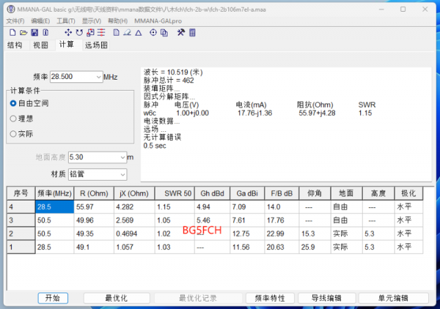

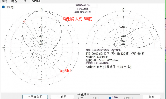

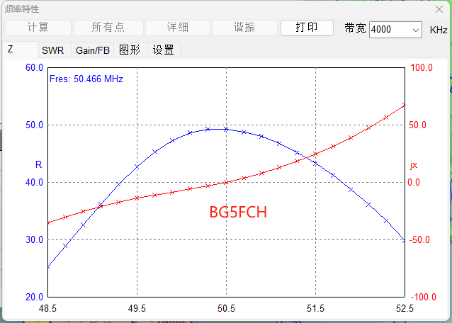

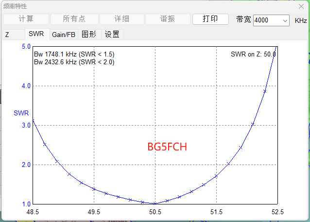

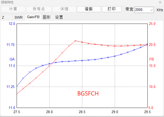

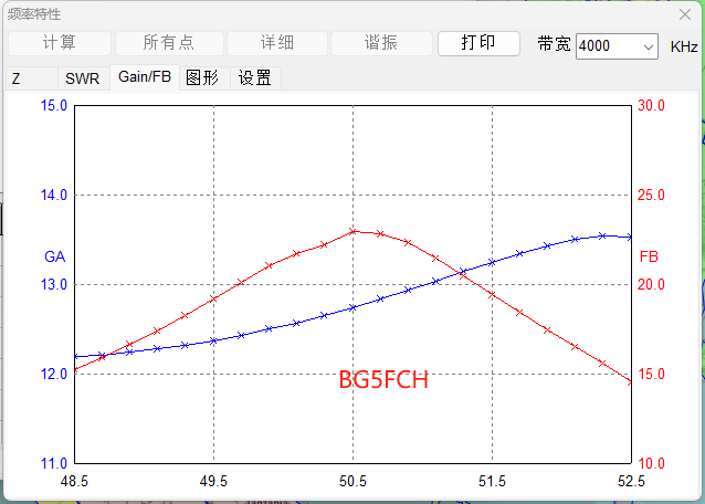

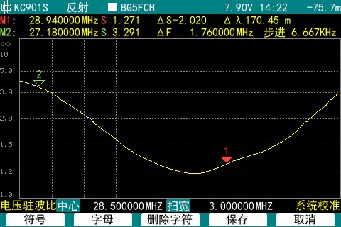

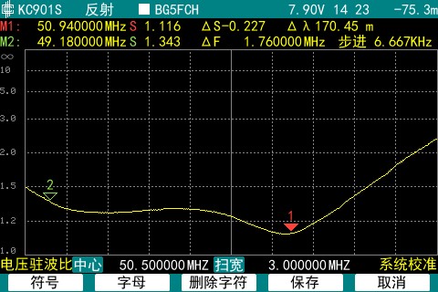

​设计阻抗50欧姆,
馈电方式:直接
​承受功率0.5-1.8kw。(湿度值100%~40%)理论值

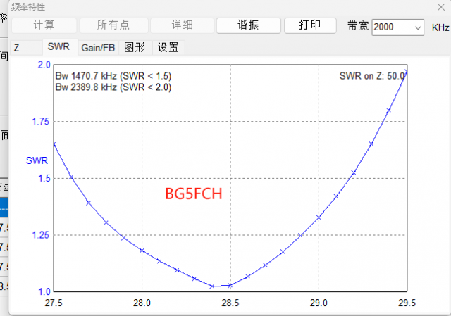

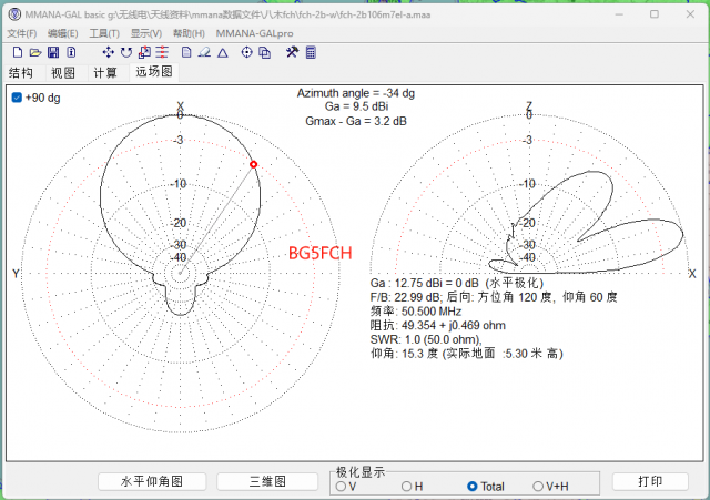

​swr :详见2、3楼图文
10米swr  2.0,2mhz,
​6米swr 1.5 ,2.5mhz
主梁长度 3.5米
重量:3.2kg (材料物理计算值,非实物重量)

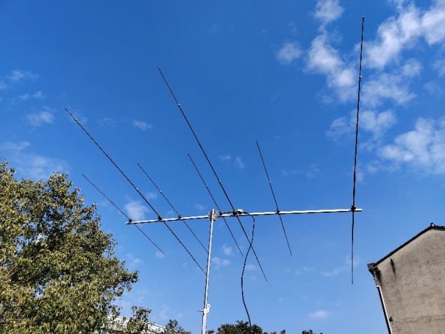

这是一副验证品,为了检验我的认知是否正确,用心去做到一副双波段7单元的小八木,6米4单元,10米3单元。
为了区分某国外大品牌,特地选择了对方天线目录没有的型号,建模设计,以及馈电链接材料(对方使用方管,本天线使用圆管)
​实验完全成功,获得第一手的实验资料我,设计方法。为今后多波段八木制作奠定基础,多年前的设计模型将有用武之地。

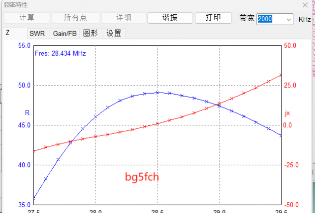

10米波段详情
[ 此帖被BG5FCH在2023-12-30 09:17重新编辑 ]

6米波段详情
[ 此帖被BG5FCH在2023-12-30 09:18重新编辑 ]

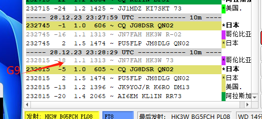

只看该作者 4楼 发表于: 2023-12-30

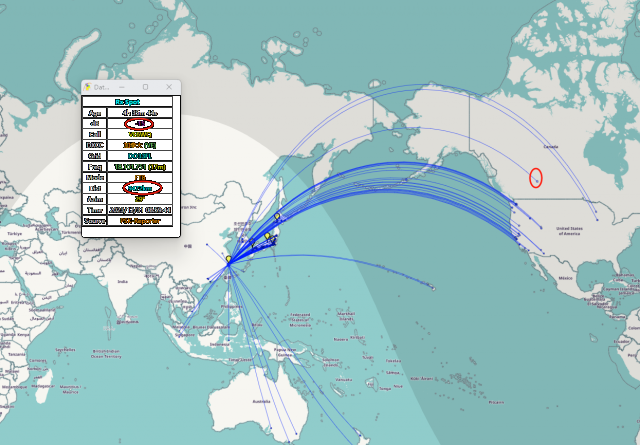

我属使用gt的反馈,和jtdx的接收,类来分析性能,锁定某台调整功率,看对方的接收反馈,调整不同的天线看接收他的强敌

没几个人玩这个模式 。 ft8结合 gt 软件的spts一样用  点击小蓝点 ,上面会显示对方接收到我方信号的强度、距离扽 。如图。 实际上我们也不知道。电波是从那个发方到达对方。 ,能用的只知道对方能接收的强度 。

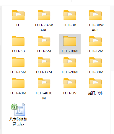

在我的模拟库里必定有一款你所需要的天线。
有些大型的多波段天线。 就国内的量、价位、无法订购大规格的材料。
突破馈电方式后。这么个组合方式,在模拟设计方面,自大地说我很自由,目前没有的花几天就可以给出一个方案。
图片里有各种组合。B=波段  M=频率    2B-WARC  代表着2波段+warc波段的组合
