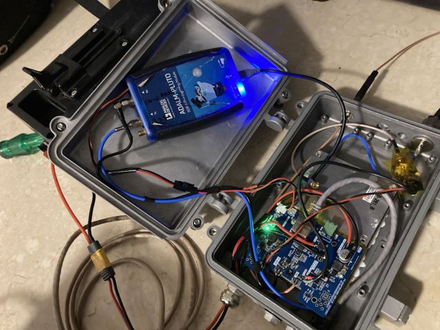

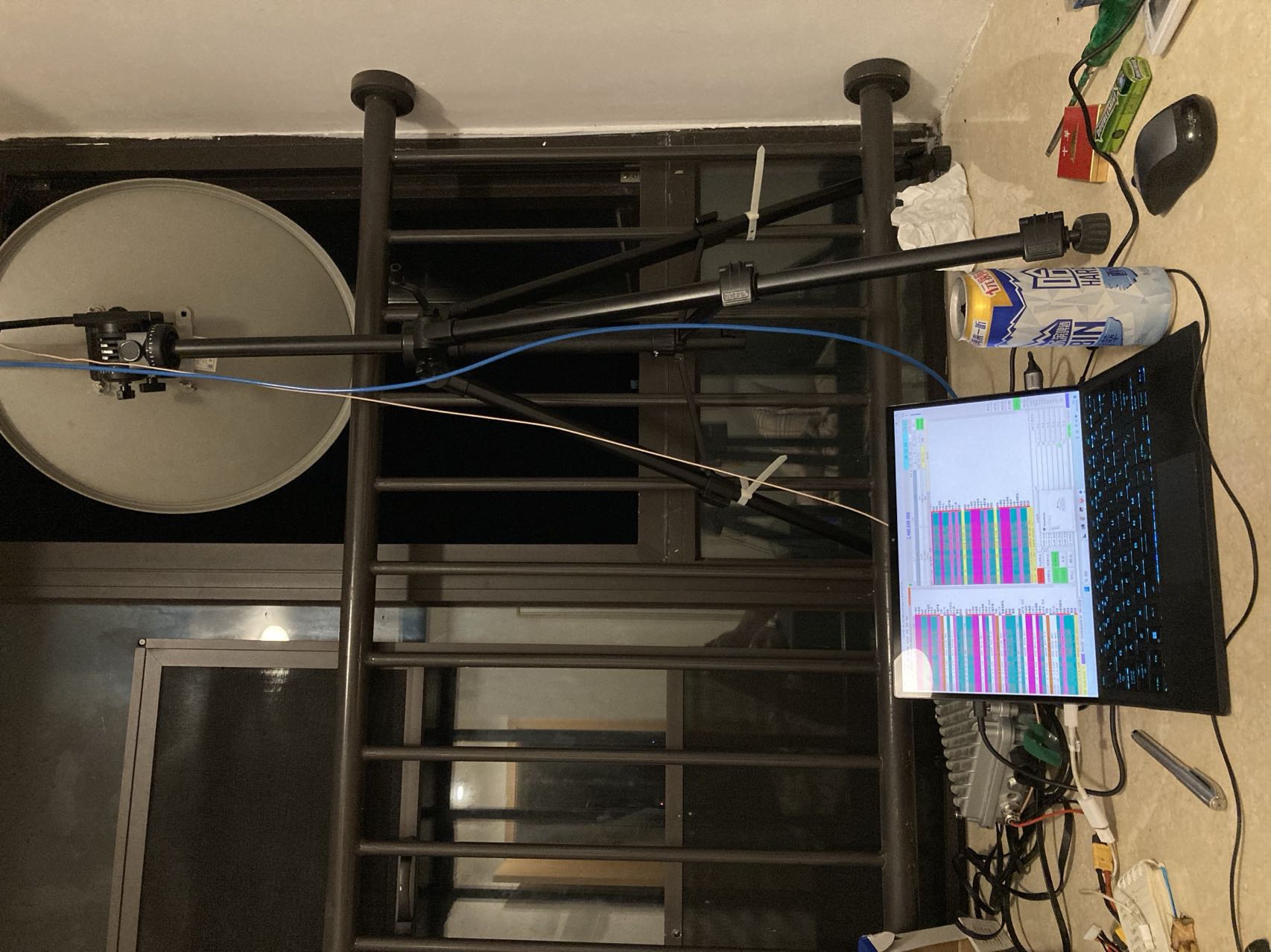

设备尽量简单,45cm偏馈天线,改装了tcxo的LNB, PlutoSDR+2,4G功放(带了一块5s锂电,PA输出大约15w左右)。发射馈源这次换了螺旋天线+3d打印支撑外壳,嗯,主打颜值。
由于出发前一天才出差回来,这套设备甚至没有完整的联机测试过。只是在仪器上看了一下发射和接收指标就打包出发了。这为后面留下了一点小插曲。

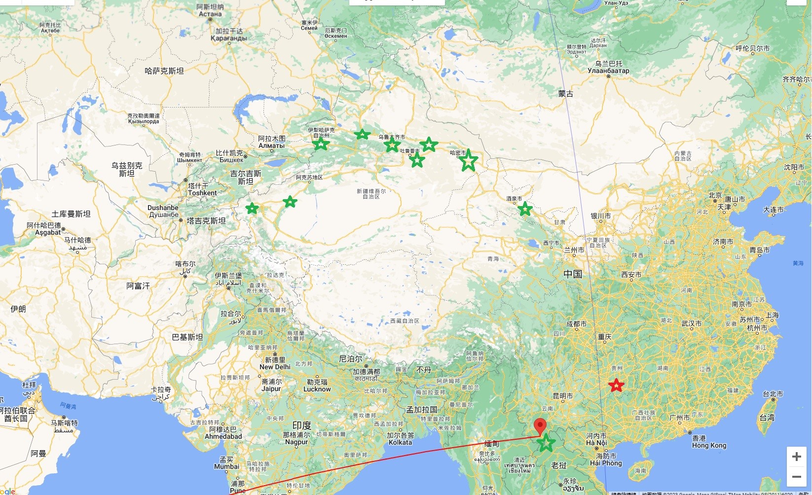

出发仔细看了一下各个地区的覆盖情况,整个0区不用过多测试。肯定没问题。计划从出新疆开始,每隔1度仰角做一次通联测试。
如上图中,右侧蓝色是卫星转发器覆盖0度线。贵州和成都都靠近0度附近。

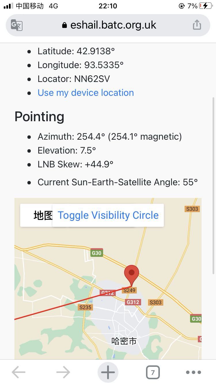

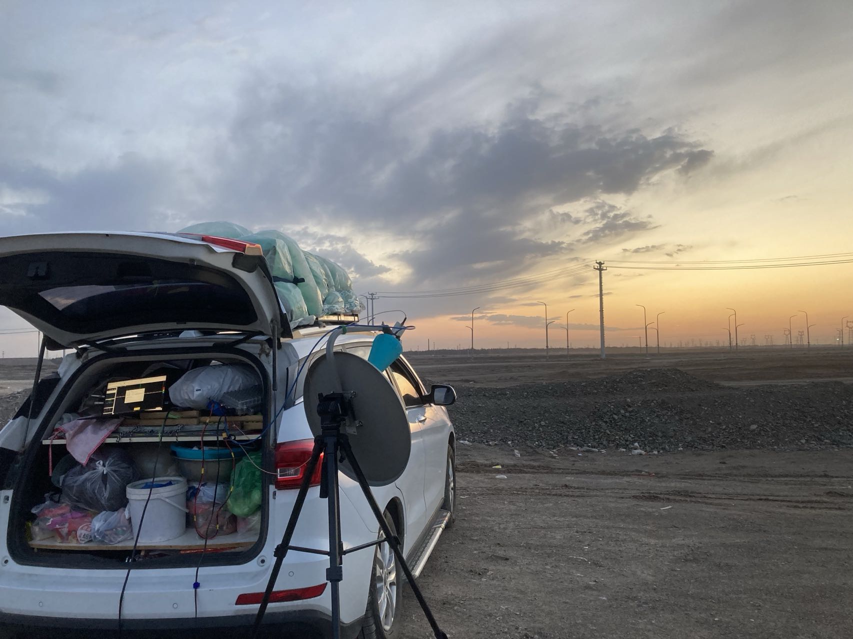

出发第一天夜宿哈密,也是离开新疆前最后一站。第一次测试。仰角7.5度毫无悬念,10分钟时间就qrv。
45cm的天线SSB毫无压力,上行信号也都是59的信号报告。

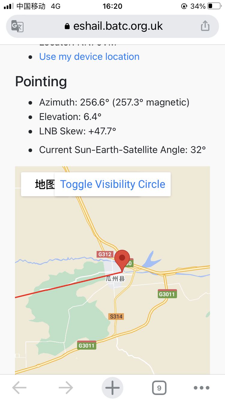

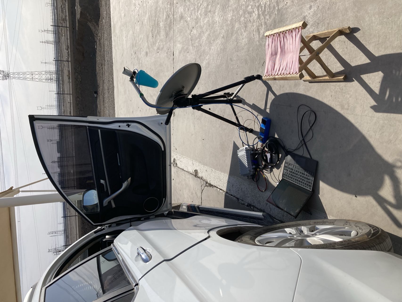

第二天白天一路狂奔,中午在甘肃瓜州服务区休息时,临时起意测试了一次。仰角6.4度,同样ssb工作,信号略有起伏。但是完全正常通联。
由于临时在服务区操作,通了几个就赶紧收摊赶路了。

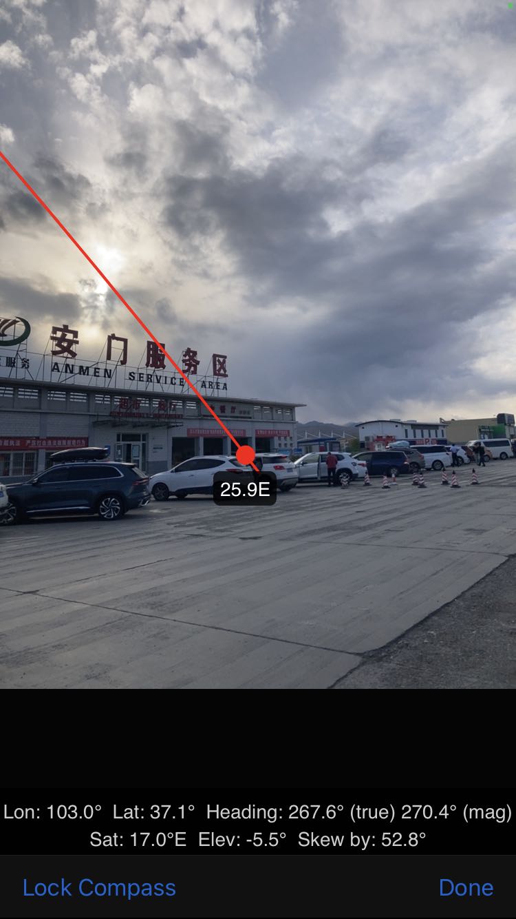

第三天在武威安门服务区是掏出手机瞅了一眼,角度大约3度。这是已经进入祁连山范围了。没有通视条件,只能作罢。

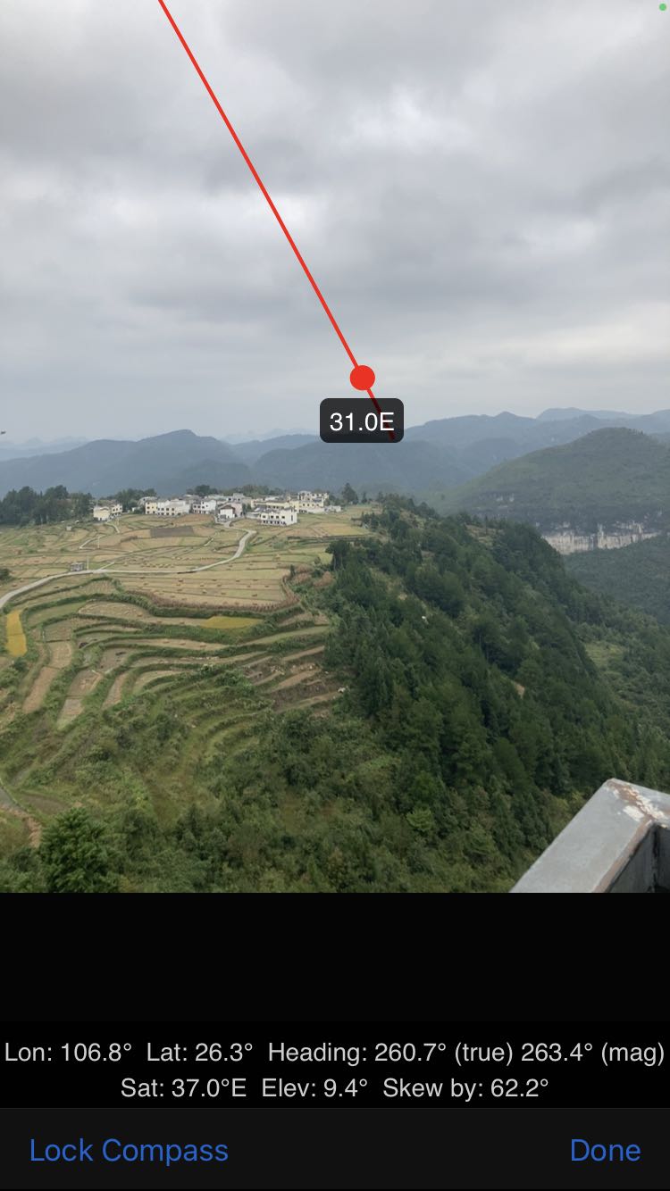

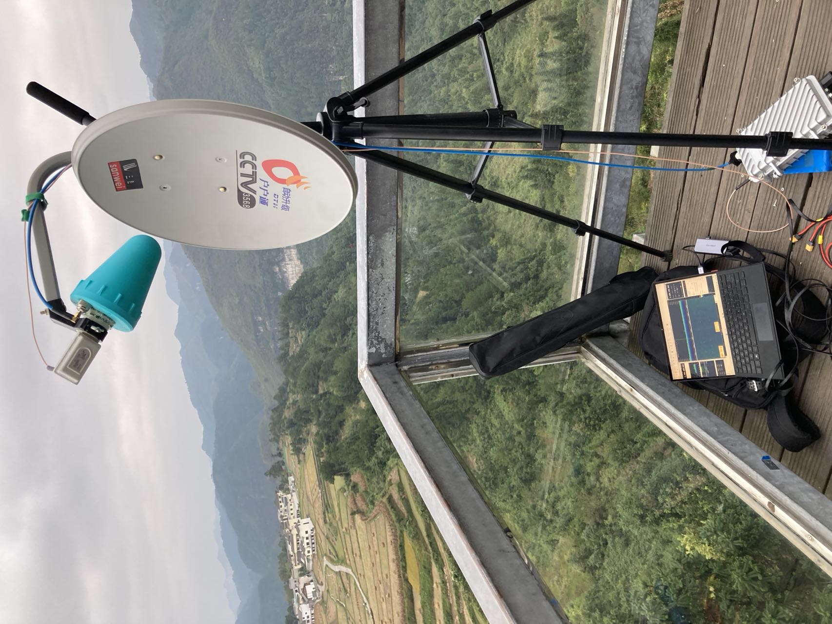

贵阳附近我还算熟悉,早在2年前我就选好了地点。高坡乡的一个山头,海拔约1750米,相对开阔,算是附近的制高点了吧。计算仰角 -0.6度 :(
到达现场之后傻眼了,发现没有通视条件。死马当活马医吧。
不出意外,折腾了个把小时,无功而返。当然也不是没有收获,收获放到最后总结时再说。

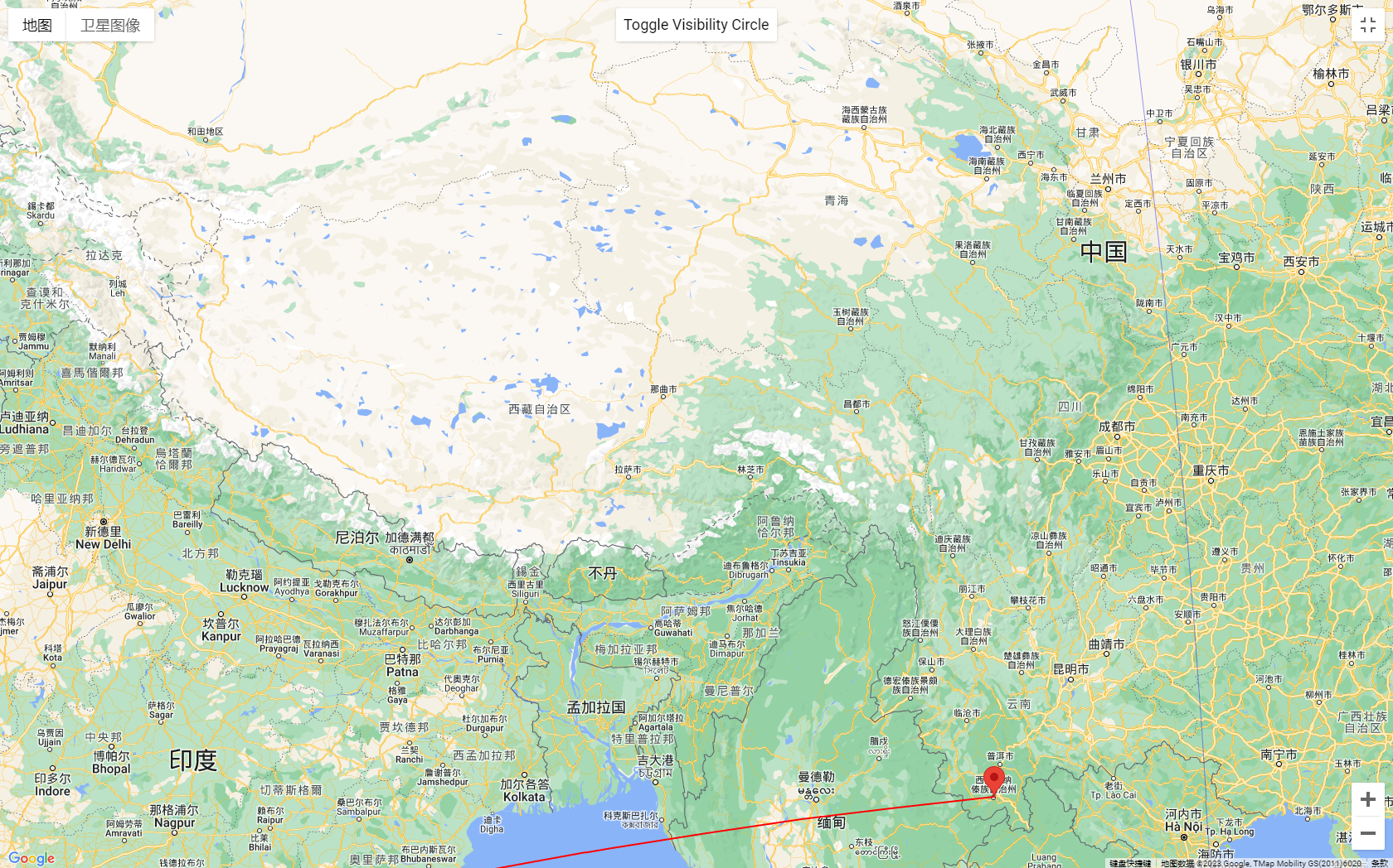

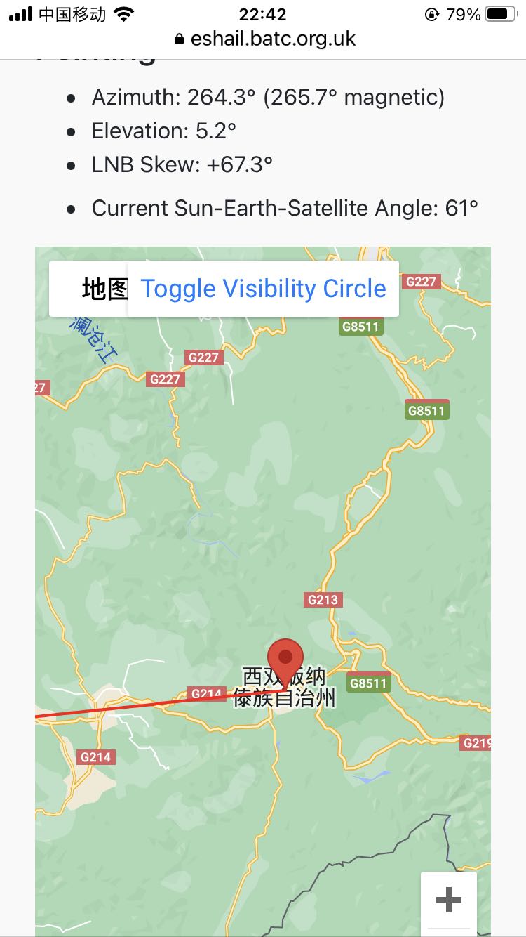

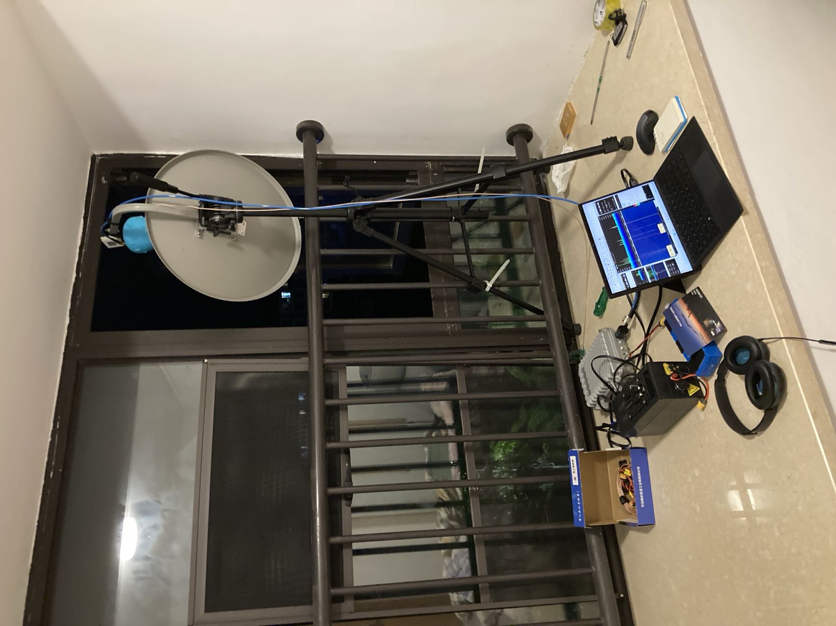

到达目的地云南景洪后,白天安顿收拾,晚上仔细研究了卫星方位路径,精选了一个山头准备去爬。在晚饭后掏出手机在四楼卧室窗外测了一眼,居然方位非常正,于是掏出LNB没有装天线接设备扫了一下。

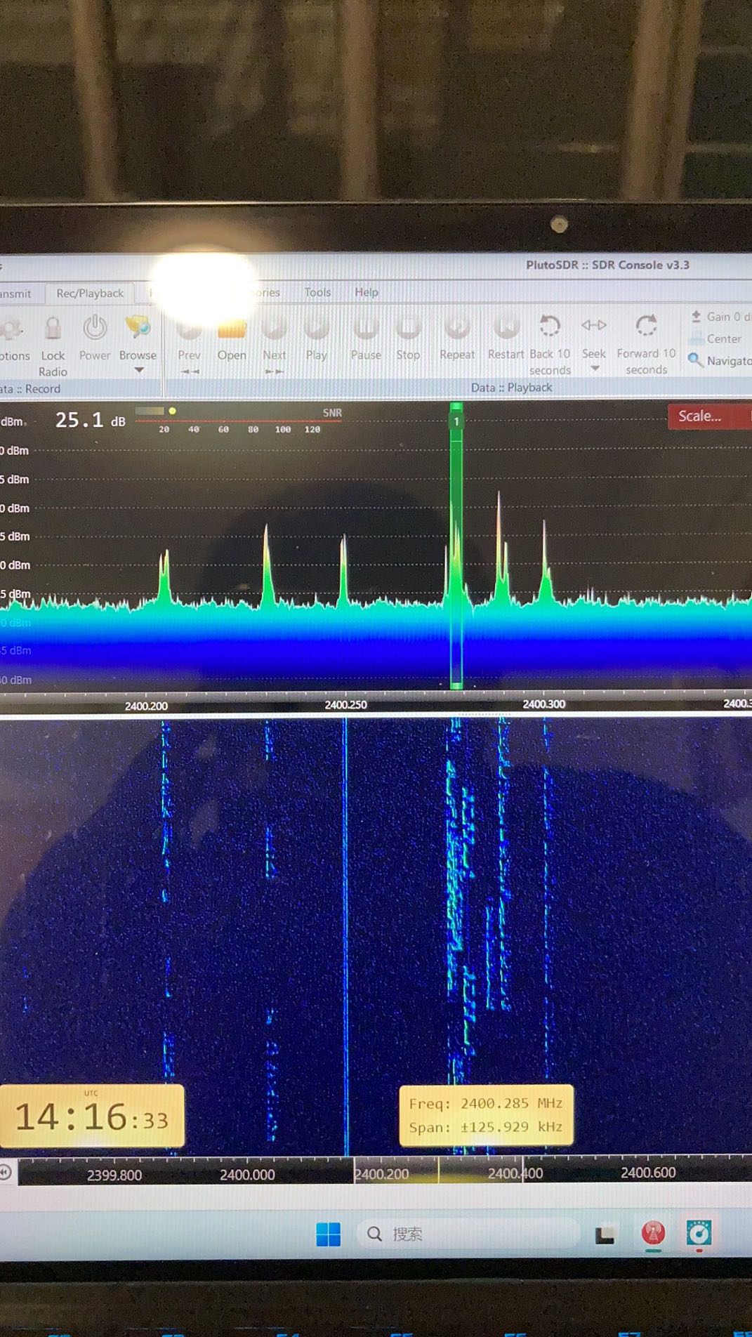

于是惊喜出现了,信标清晰可见!轻车熟路QRV :).仰角5.2度。
信号非常强,同样ssb毫无压力。

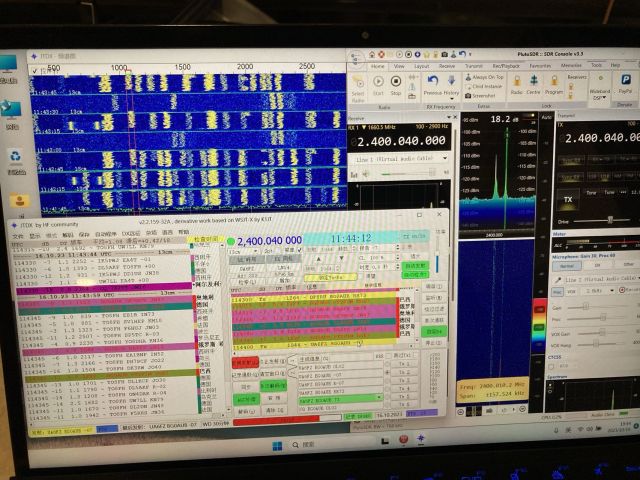

通联了一个多钟头,干脆偷懒玩起了FT8
这时问题就来了:上行应该没问题,很多人在回复我,可解码率奇低。从信号强度上看完全没有问题。听了一下信标,总感觉音调在原地抖动,从软件上看在正负几十hz抖动。
PlutoSDR外部基准来自OCXO。LNB改了内置TCXO,打开设备检查发现我我测试时连接的偏置馈送LNB外部基准25M信号没有关闭,这样LNB内部的25mhz基准和偏置馈送的25mhz基准之间又微小的偏差,耦合后造成了中频输出大约几十赫兹的抖动。(LNB基准偏差1hz,会造成本振390hz的偏差)
关闭偏置馈送的基准信号后,一切问题都消失了。ft8解码率也正常了。

无论我测试还是国外op们反应的情况,都证明了QO100同步卫星业余无线电转发器的覆盖范围在0度仰角以上都有效。但必须需要良好的通视条件。
整个行程一共测试了4个位置,其中三个本身没有悬念。重点时贵阳附近的0度仰角测试,我单独规划了行程去做。结果虽然没能达到预期目的。但是我仍然认为如果又合适的场所,一定能够成功。(或者西南移动1-200公里的六盘水)。通视条件最重要,从老外反馈的0度附近的QTH都来自沿海地区+高山。之前担心的45cm天线至少目前来看在5度仰角地区能用。
整个国内覆盖兰州1度 成都2度 昆明3度 西宁2.5度。整个西藏地区都在10-25度.所以HAM们,有条件的都试试吧。

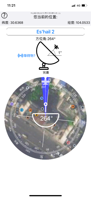

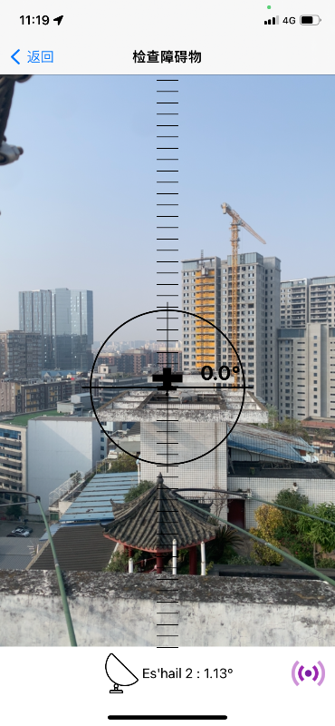

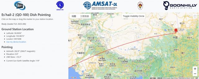

测了一下角度,离QO100离地平面只有一度,感觉悬的很。
离线ba8dx
384
只看该作者 14楼 发表于: 2023-12-07
Re:QO100同步卫星业余无线电转发器之低角度测试(新疆,甘肃,贵州,云 ..
264度方向。
离线ba8dx
384
只看该作者 15楼 发表于: 2023-12-07
正好这里有个缺口。但50公里到100公里外有五六千米以上的山。
离线ba8dx
384
只看该作者 16楼 发表于: 2023-12-07
这个水平面手机没校准,方向就在这边。

凭您的经验有希望能收到信标吗? 谢谢。
