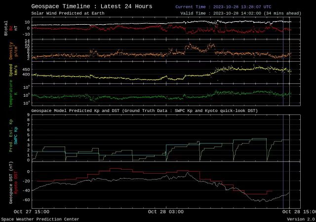

已经到了第25个太阳活跃期,最近通联明显感觉到高波段的变好,像十年前10米的传播现在已经重现。也做了一些数据统计,比如对应SFI指数的寻找往年比赛的数据等等,如下图
这个图示显示2012年10月底CQWW SSB时候的SFI数据,对应寻找太阳第24周期的高峰年份后,发现2012年和今年10月底的比赛区间SFI很接近。再查询往年的CQWW竞赛数据统计,2012年的CQWW SSB时10米的传播已经非常好,所以可以按照这个来规划组别和通联计划。

权衡一番后还是老策略以15米波段开赛主叫,赛前10多分钟盛老师BA1AJ开始在频率上和竞赛老朋友们互相打招呼测试通联,因为有了前面的热身很比赛开始后很快堆积起来。白天的传播很稳定也接近预期,晚上的传播看似非常好,但是并没有达到预期的效果。我自己感觉是SSB比赛经验欠缺,对于40米波段的通联了解欠佳。开赛不久太阳风的速度明显变快,Kp指数飙升到4、5,感觉会对通过北极路径的传播影响较大,如美国东部和欧洲西部。总体NA周日早上和周六周日的晚上通联不佳,其他时间通联效果良好,EU总体满意。
