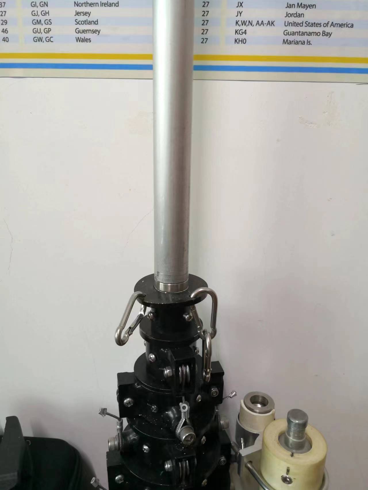

最近收了两个12米的军用轻型升降杆,发现有个共同的问题,就是中心杆能够自由旋转,即使增加负载也是如此。那问题就来了,八木加上去就会随风自由旋转了吧。我的八木只有4kg,不算很重,还没有实际试验,但是其它小负载是可以随意转动的。
这个就应该是这样还是升降杆坏了?有什么解决方法?谢谢!

八木主梁两边各拉一条线,固定拉绳就行了,然后还调整方向,手动旋转,。

本来就是方便你用方向绳调整八木指向

那手里的旋转器是不是就用不上了,还得手动转天线。

感觉不是这样的,旋转的角度似乎是因为内部的钢丝松了才能转。如果设计就是这样,那能转多少圈呢?转多了里面的钢丝可能都会缠起来。

你的顶端不加一根可以自由旋转的圆管吗?

我这里没有这根杆啊,两根升降杆的端头都长这样。最后一节升降杆是嵌入在杆中的(由最后一套钢丝驱动出来)。我自己设计了一个十几厘米长的铝杆和这头配合,并通过通孔+螺钉固定死了,铝杆的另一头准备连接旋转器。

不但顶上一节,除了最下面一节之外,理论上每一节都可以转,转多少角度就另说。如果要加旋转器请参考这个帖子:
https://www.hellocq.net/forum/read.php?tid=374448
