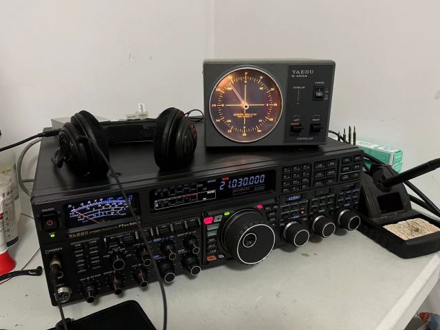

设备 FTDX5000
天线 4米主梁3单元快装
G450旋转器+12米轻型升降杆
这次比赛本来是考虑过佛山基地喂蚊的,无奈家里有人需要照料,近一段时间都很难走开,而且手头也实在太多事情,作罢。
这次比赛,虽然还是在家里搞,但也玩出了新花样。
一是杆子顶上装上了G450旋转器。12米轻杆要直接顶一个快装八木+旋转器本体是不够力的,有断钢丝的风险。那么临时拆掉顶上一截钢丝就好了。那么升起后短了一截可以用1米长50mmPVC管安装在旋转器和天线之间做补偿。而旋转器本地和升降杆之间花钱用铝车制一个过渡件进行过渡连接,并且风绳拉在过渡件上,在三个方向拉着旋转器本体。经过多次观察,在微风情况下,天线受风的自身旋转角度在10度左右,可以接受。

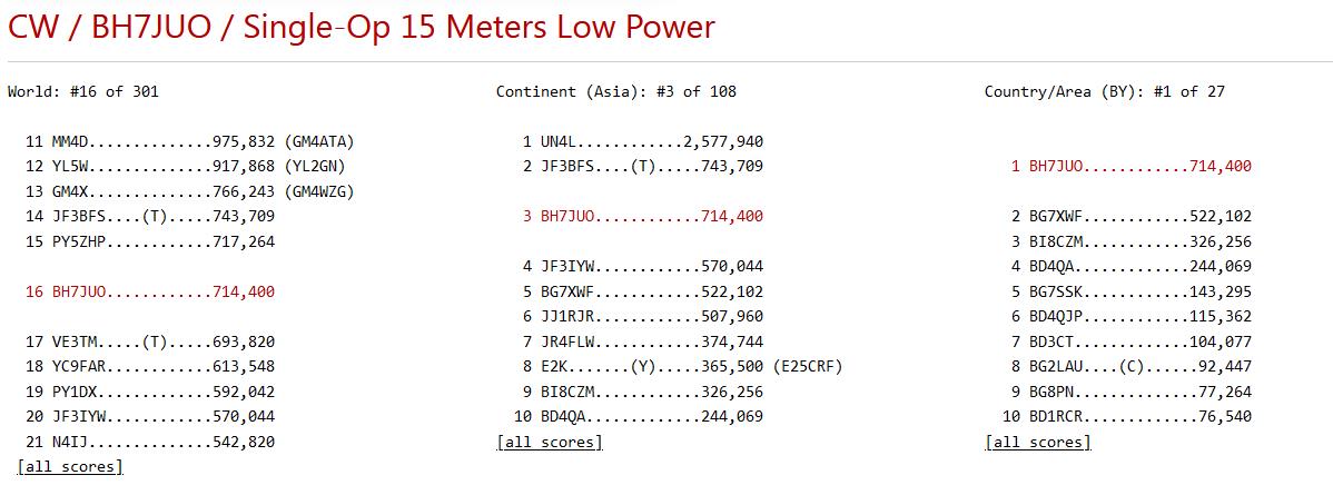

今年传播比去年好了一些,但在选择15米还是10米上还是令人头痛。因为15米肯定不会差,10米需要看运气,最终选了15米,可能是缘分吧,注定要让我在比赛里多捞几个字头。
这次15米传播比去年好了不少,但通联总数没有比去年多太多,还是我这边周围环境问题,能听到的台不太多。比赛前一天晚上天线对着正北方向听到了VP5/WT3K,而且居然通联成功了,在晚上通过SP方向通联加勒比海电台,以前从未遇到过。这个奇迹延续到比赛第一个晚上,天线在正北或15度左右,通联了ZF2SS VP5M WP3X,虽然不知有没有炸糊,序列号也是隐隐约约,但起码有机会能听到。另外晚上10点SP方向还开通整个美国境内传播,从美西到美东,ZONE 345区都能通联,信号也还不错,属于是比赛时第一次遇到。至于欧洲方向,早上10点多skimmer就解码部分北欧强台,更令我惊讶的是同一时间天线对着日本时葡萄牙的skimmer居然收到我,信号还不差。但尽管有很好的传播,QSO数量依旧没有大幅上升,只有第二天晚上9点多欧洲给我发了几个spot才来了一些人,而且信号都是弱不禁风的弱,有几个主动送上门的新前缀,能抄到前缀,但信号实在太弱也被迫放弃。
