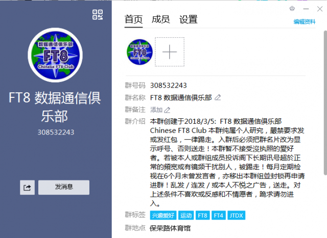

离线bh9bji
224
只看该作者 10楼 发表于: 2023-07-23
QQ群,按QQ号搜群
