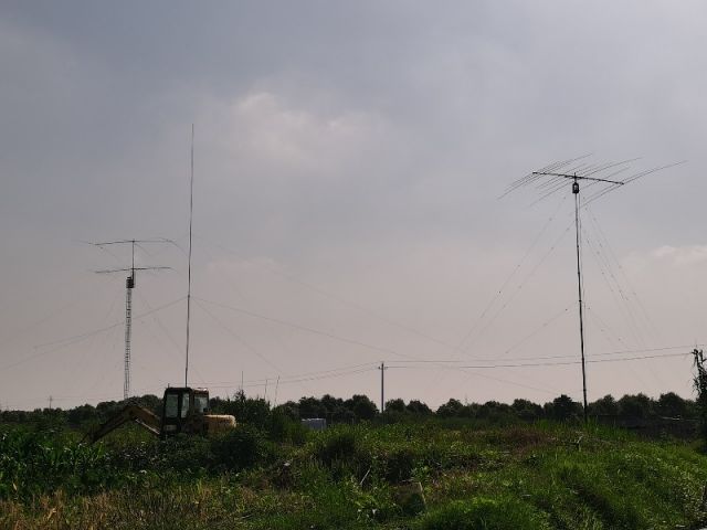

80米GP,架空地网2米高,振子23米长,100mm的根部铝管,全套大拉杆,总高25米。

23米大GP,真心的高,这次比赛,80米收获如何?

根据这次比赛的策略80米没通联,接着没用,15米太好了,占一半的量,40米不级15米的零头

猛一看还以为是80米高
