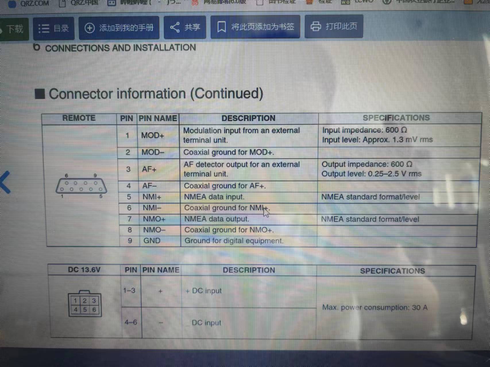

找到了定义图,不知道接哪个,是579?

bh9bji:[图片]  (2023-05-27 08:28)
谢谢老师,现在就是不知道应该接哪个接口

DB9 的5 7 9应该是数据控制端

嗯嗯,我就是要实现电脑控制频率同步,回头试试 579

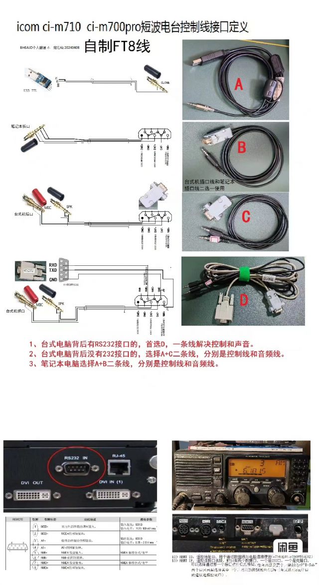

等待大佬研究结果,我买的时候还买了根友台自制的线 从acc1 和clone口引音频线分路进电脑声卡,数据线接入usb 用ch340 usb串口驱动 但是只能接收信号和触发ptt,无法读取和控制频率。

neolane:等待大佬研究结果,我买的时候还买了根友台自制的线 从acc1 和clone口引音频线分路进电脑声卡,数据线接入usb 用ch340 usb串口驱动 但是只能接收信号和触发ptt,无法读取和控制频率。 (2023-12-18 10:22)
没搞懂,放弃了,我后期还买了成品线,玩FT8都可以,但是omnirig控制都控制不了,最后放弃了,电台也卖掉了
搞懂了吗朋友?我的是m710接线玩ft8,有接收的时候没功率,有发射功率了接收又不行,高度怀疑是软件的事
