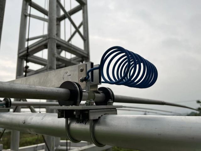

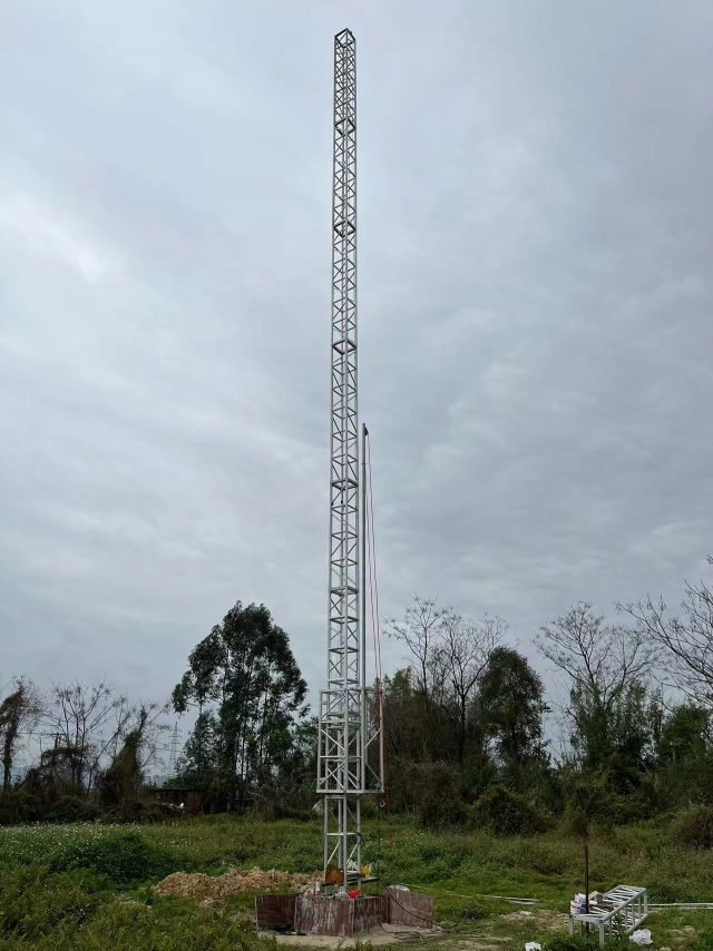

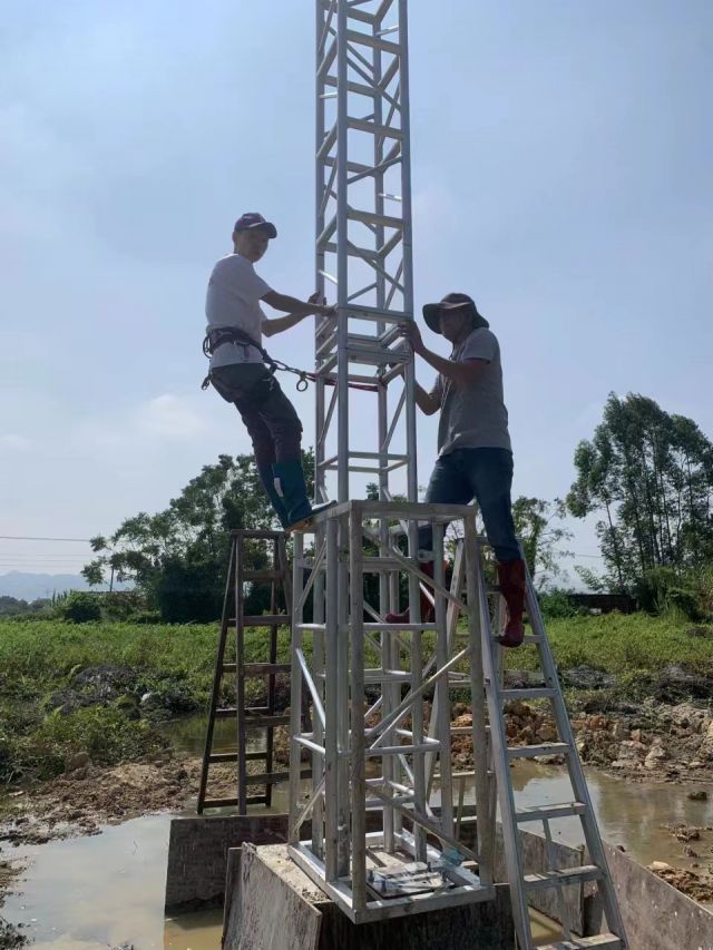

用升降杆毕竟不是长久之计。我们结合附近地形,用HFTA做了分析,发现基地如果使用3波段八木,就算全部都用3单元,也应该至少在20米左右高度才有比较好效果。所以从去年开始考虑在基地造塔。咨询过很多大佬,最终确定用40cm规格铝桁架做升降塔,3米一节,总高度约20米。塔上套有升降笼子(小车),小车安装2800DX旋转器,可支持大重量八木。设计上最开始考虑在地面水平将塔先砌好,然后用杠杆方式将塔拉起,也进行了计算,整体拉起难度不算太大,但后来发现没有支撑物以及大型绞盘可以完成这个工作,最终只能用爬塔+小车上推+人力吊装方法,人肉将塔一节一节拼上去。还好,我们团队有个身材苗条身轻如燕的大佬适合干这个危险差事,最终在大家努力下安全完成了塔身整体安装。
天线
既然有塔,肯定要找个稍微好点的天线,好马配好鞍不是吗。从一开始我们就考虑3波段八木。最先想到的是阳江大佬的C19。但问了几个用过的朋友,都反映C19在15米波段性能不太好,主要原因是15米采用感应馈电,导致带宽较窄。这种情况对晶体管功放很不友好,特别是不带天调的晶体管功放,驻波稍高一点可能就保护了。后来又想到五百(BG5EHX)的Y3C11。看了五百的宣传手册,知道Y3C11是3波段全馈电,全馈电的带宽肯定比感应的舒服啊。结果一问,说现在已经没有做了,大失所望。然后就在网上找啊。发现出天线的人很少。最后在点康姆,那个我以前经常去的地方,发现有个8区大佬挂了一套早期的,几乎没开过苞的Y3C11再卖,但不知卖掉没有。抱着试一试的想法加了大佬微信一问,东西居然还在。但这个Y3C11版本较老,当年15米同样属于感应馈电结构,后来五百才实现自我突破,升级版本设计成全馈电。当时心情就是那种爬山爬到一半,已经很累了,上呢感觉没力,下山又不甘心。然后一问五百,他说可以教我怎么改造成全馈电。卧槽,就是坐在山上看到山顶冒出一个美女跟自己招手,顿时又火力全开的感觉。这接下来自然是收了那套Y3C11,然后按照五百给的参数,再结合对结构的一些改进,做了一些改造用零件(都是6061铝材)。至于怎么改,真是一言难尽,至少需要你具备CAD画图找人加工一些铝件的能力,和配备例如角磨机等改造工具,再买一些通用材料。这里省略10亿字吧

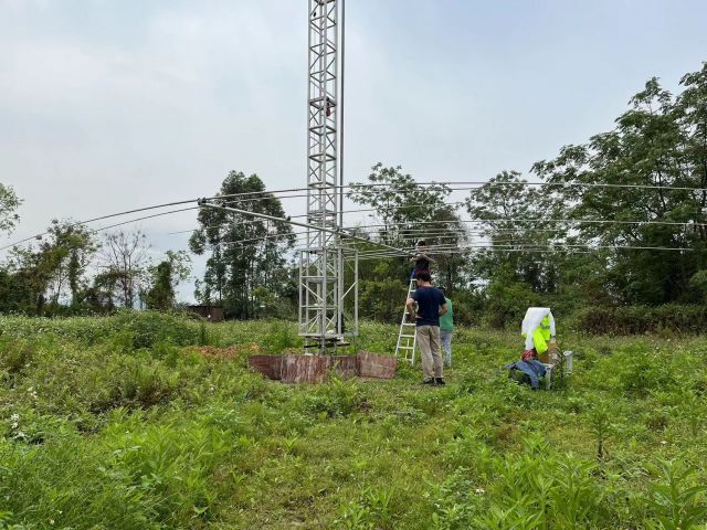

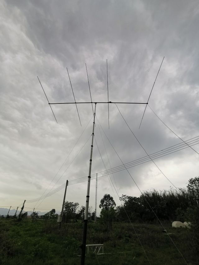

在比赛前一天下午,3个人到现场开始安装天线。预估安装要持续到周六下午,为了不让第一天比赛断档,临时用升降杆架了一幅某人得意之作,“DI歪”的主梁6米长5单元10米波段八木,5个振子都没几乎办法装在一个平面上,我估计发射出来的信号都成螺旋极化了……这个天线帮助我们第一天白天比赛正常进行。
天线安装时发生不少小插曲,由于八木是改造的,塔是DIY的,建造过程中总有一些小坑要跳,但还好整个安装过程算比较顺利,没有出现严重的定制零件尺寸偏差导致返工情况。八木装好并将天线小车升到顶,开动旋转器,天线开始转动,再测试驻波,发现三个波段在没进行调试的情况下,全波段驻波都不超过1.5,感觉之前一切工作都得到了回报,山总算爬到顶了。

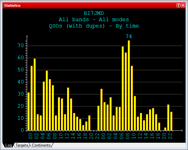

由于太阳**墙裂爆发,导致电离层工作异常。按照SFI和SN数量看,高波段传播应该不错,但实际第一天早上10米只有东南亚和日本,几乎没听到北美。下午大天线升起来之后,10米,15米对欧洲有一些传播,只能叫做一些,因为和预期相差比较大。第一天由于没有40米天线,只能在10-15-20米三个波段活动,导致第一天丢了不少2倍波段分。20米底噪非常大,接近S7-S8,这对SSB比赛很不友好,但也只能硬着头皮叫了。第二天传播比第一天好了不少,但北美还是基本听不到,下午10米大概3点开始欧洲堆叠过来了,信号都比较漂亮。10米贡献了非常多系数分。同时把40米正V立起来,晚上补齐的40米双倍分波段,虽然QSO数量不多,但好过没有。最终成绩如下图。
总结
这是我们团建的佛山小基地在主力天线架设好后参加的第一次比赛。10米传播和预期比较一致,15米和20米没达到预期,20米和40米底噪较大,给通联增加很大困难。100W赤脚功率在10米摆摊比较有效,其他波段只能扫地加摆摊结合进行。没有固定网络,只能用手机热点,经常中断,为扫地带来不少麻烦。在基地具备基本硬件基础后,可以进一步优化升级,为年底CQWW做准备。
