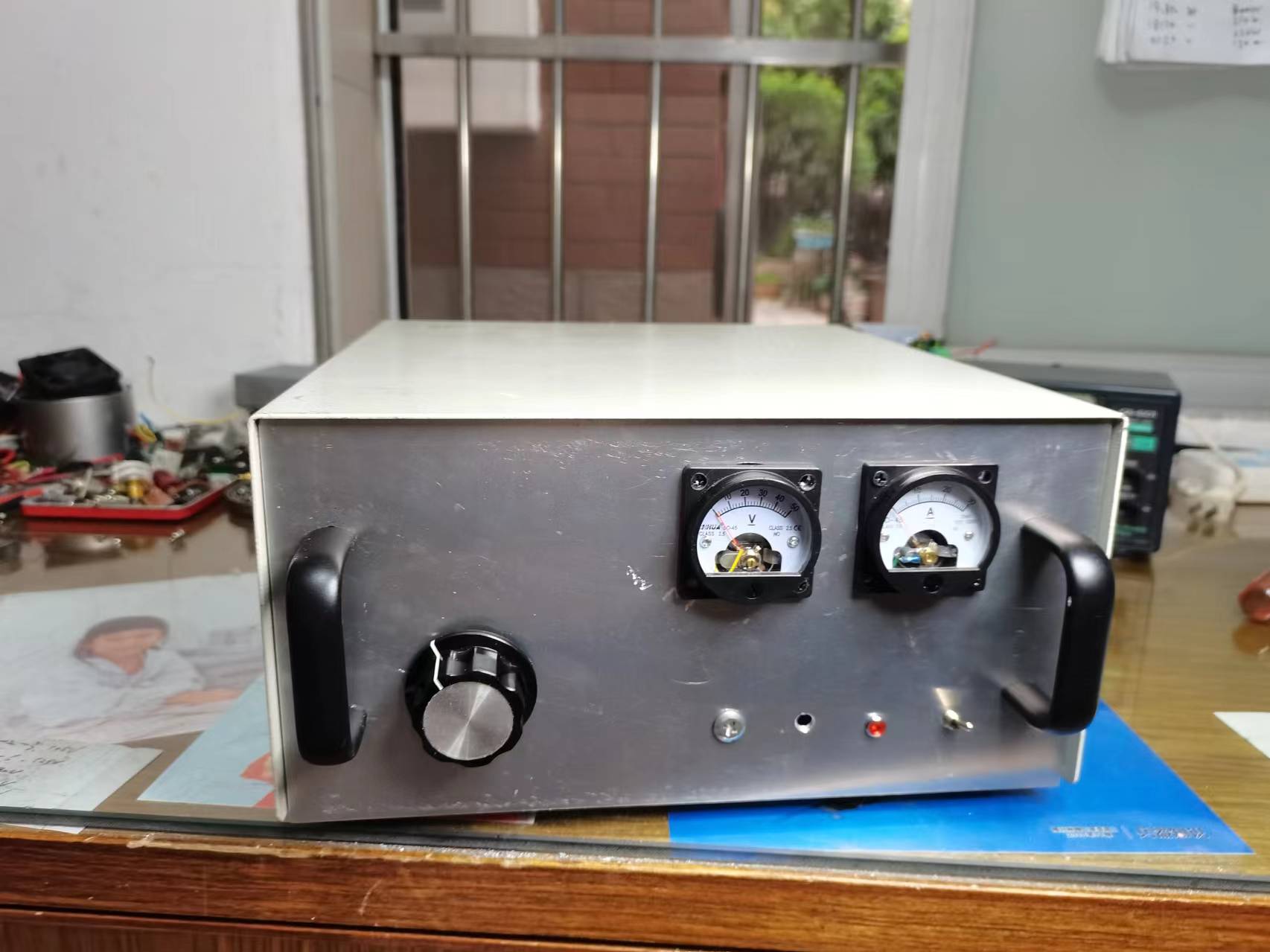

只看楼主 倒序阅读 0楼 发表于: 2023-03-22

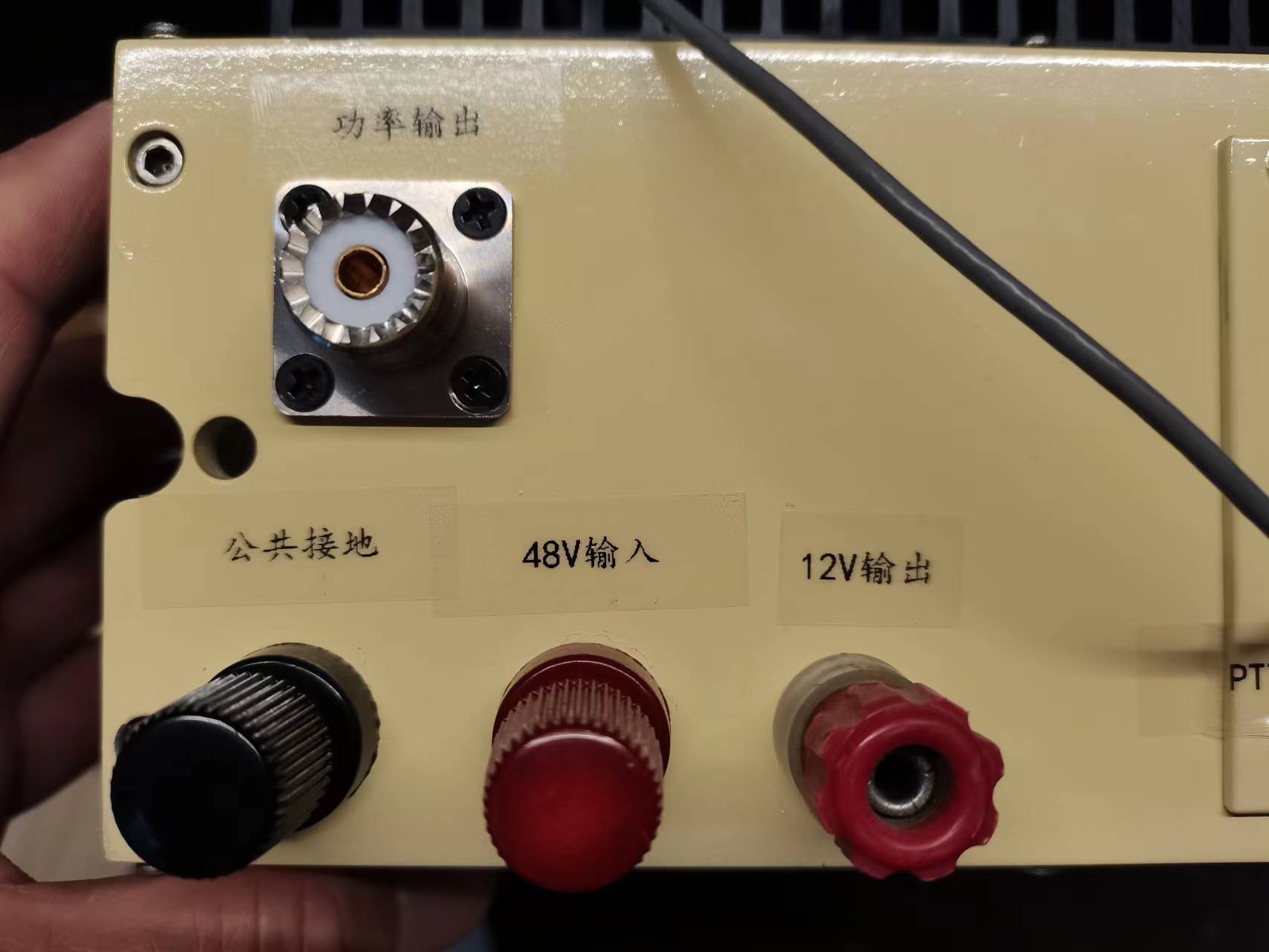

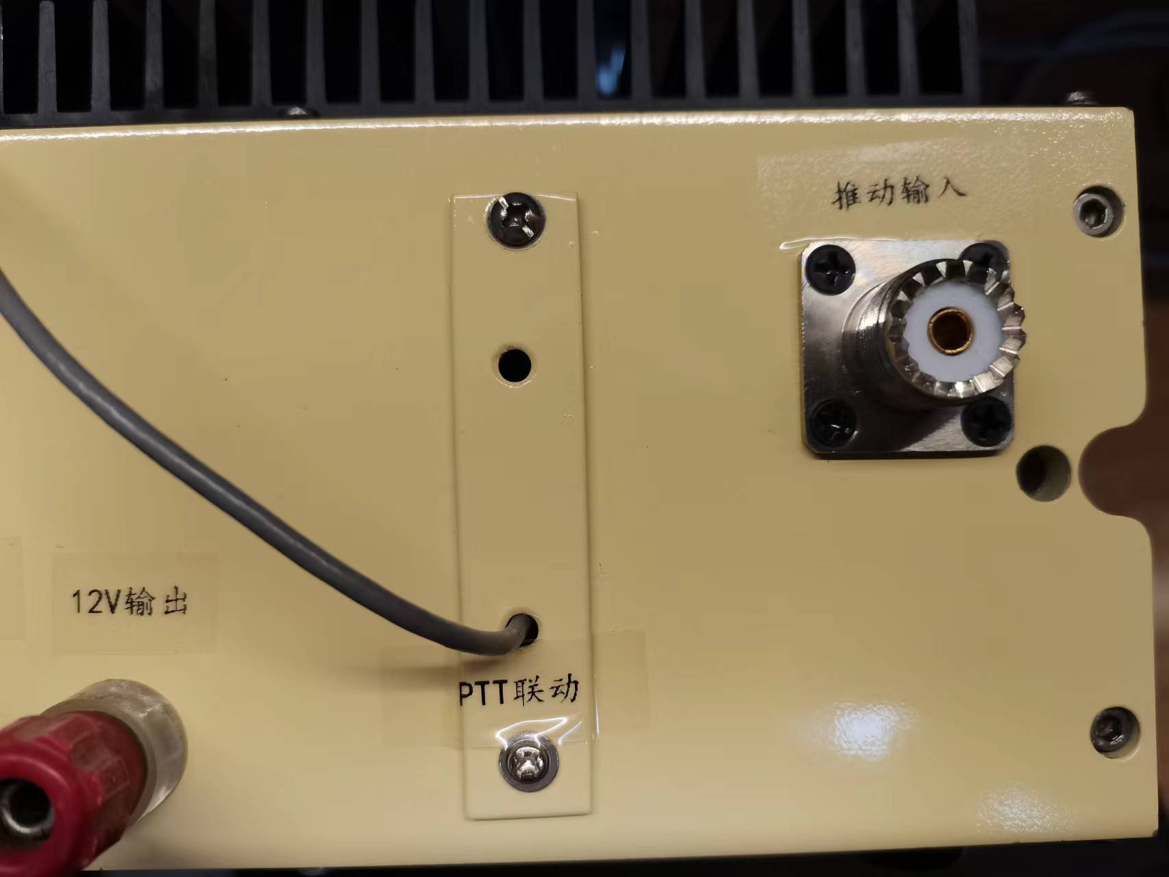

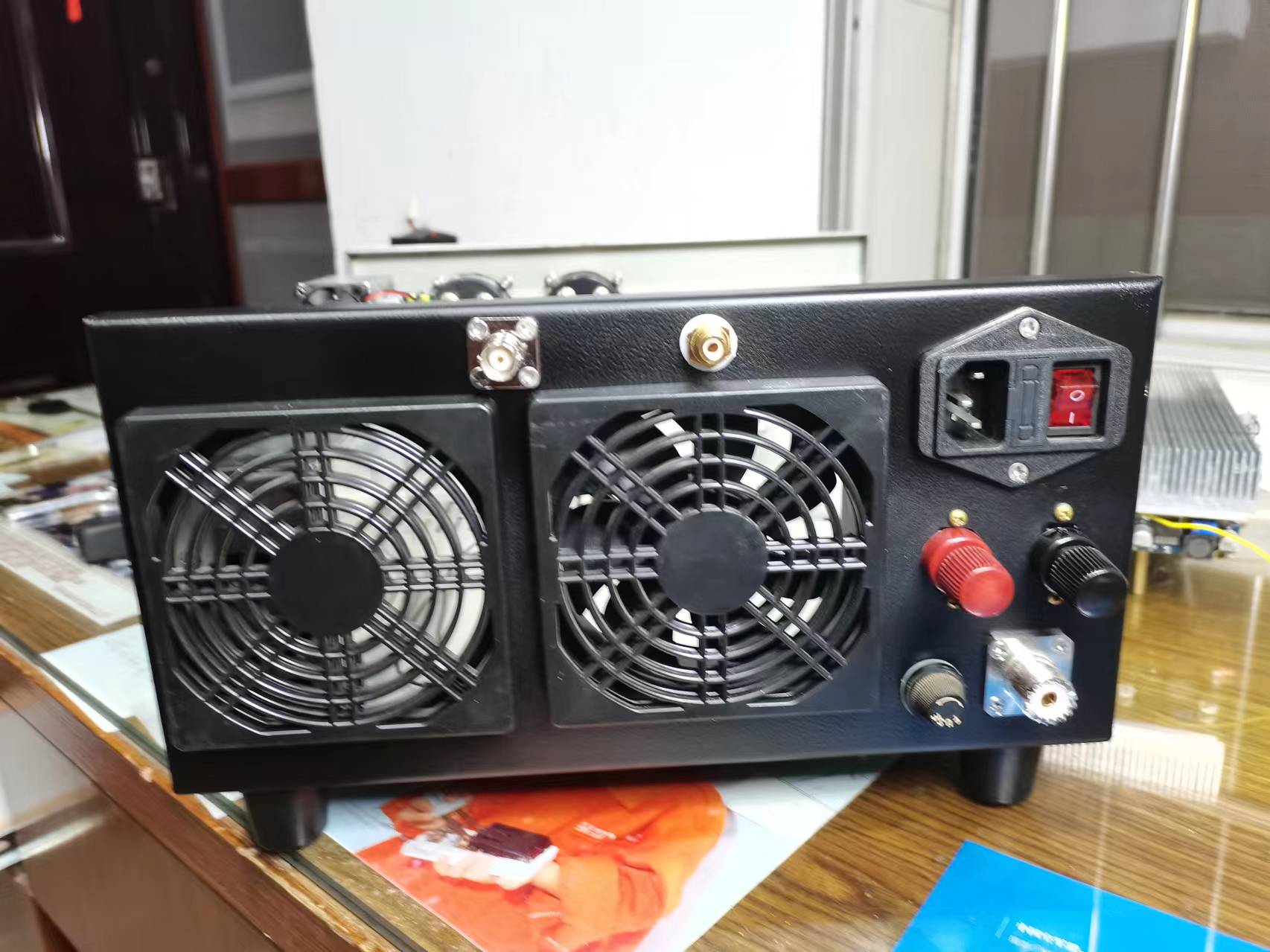

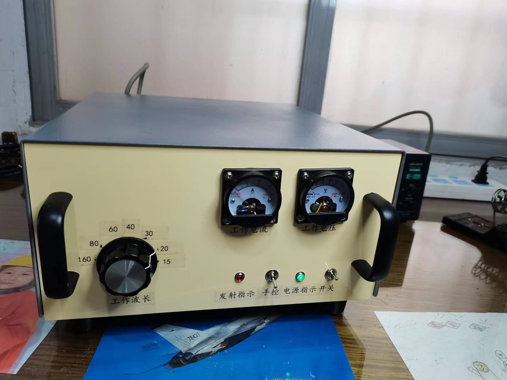

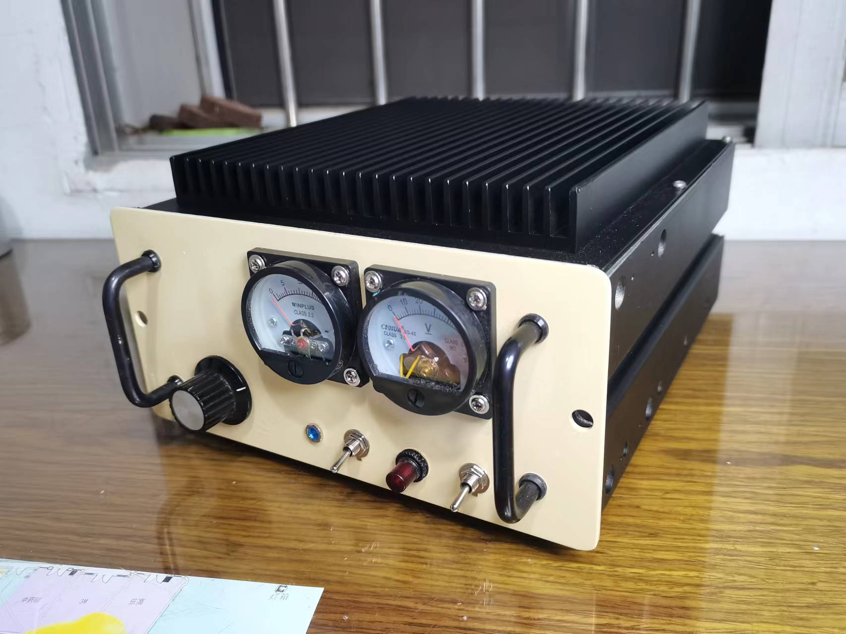

7KW的板子,带低通电路。
BD5IR  徐强  手机:13979660139

井冈山两件宝:历史红.山林好。

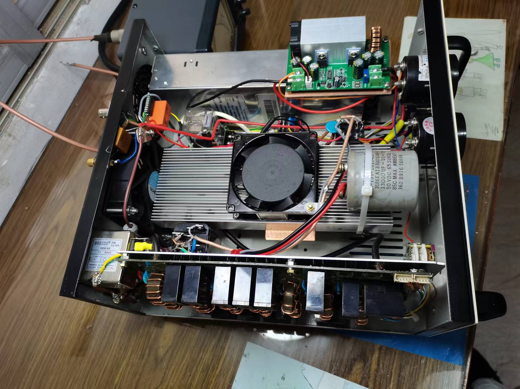

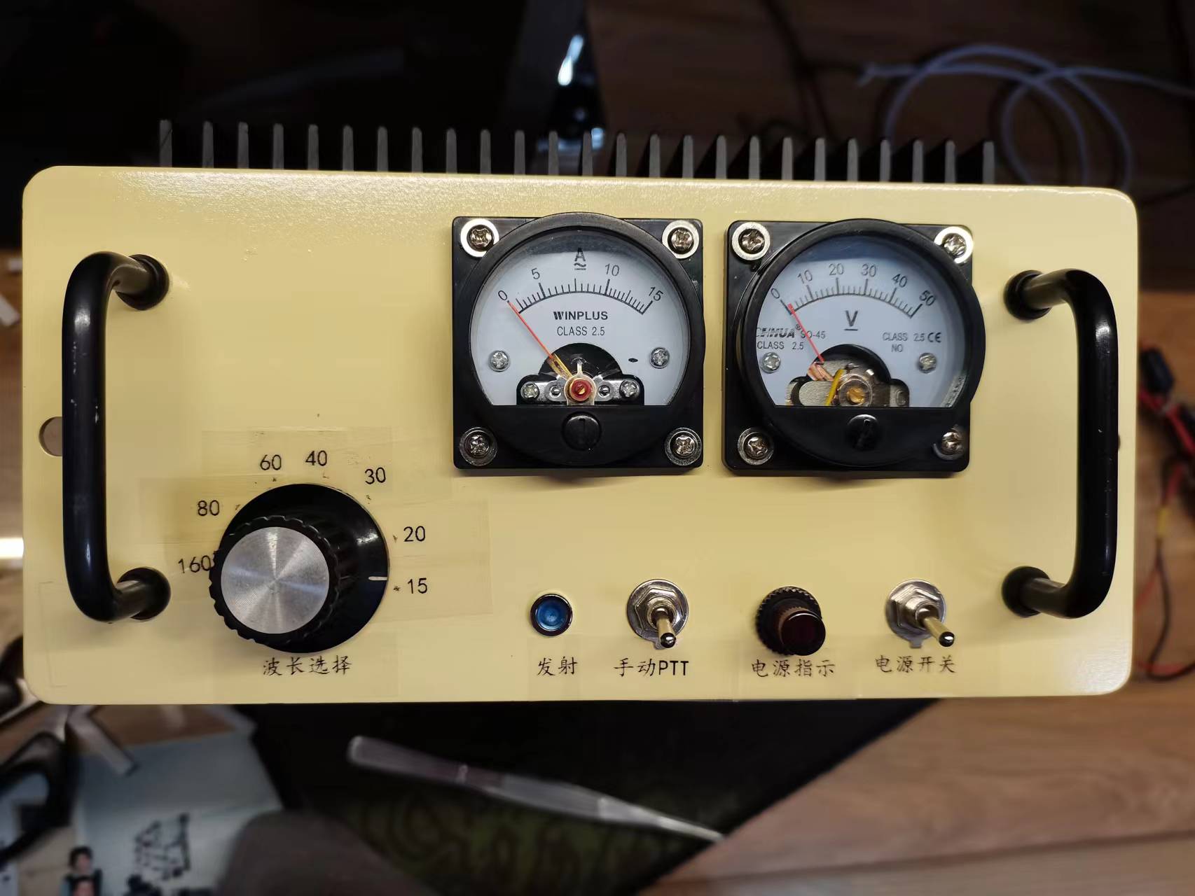

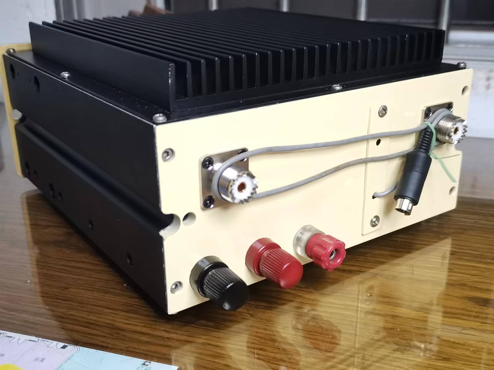

好手艺,漂亮!
不装散热风扇?

回 BG1TRP 的帖子
BG1TRP:好手艺,漂亮!
不装散热风扇? (2023-03-22 21:42)
散热器足够大了,就先不加风扇了。贴在紫铜板上面有一个55度的温控电路,超温了就把偏置电流切断了,这时候“发射指示灯”也不亮。起到保护作用。

离线聂运初
74
只看该作者 6楼 发表于: 2023-03-23
外壳定做的吗

回 聂运初 的帖子
聂运初:外壳定做的吗
 (2023-03-23 09:25)

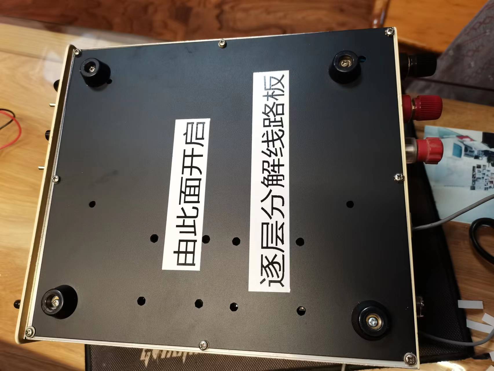

外壳是拆了一台美国佬的仪器箱,5毫米的铸铝壳体,0,5毫米的航空杜拉铝的侧盖板。油漆是用砂纸清理后用“自喷漆”自己喷的。

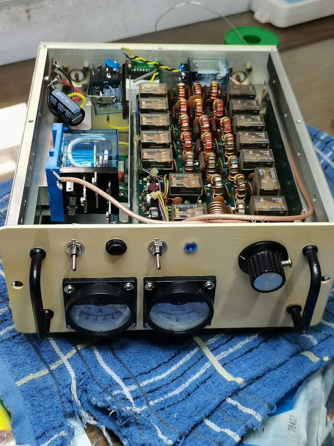

就喜欢看内部板图。

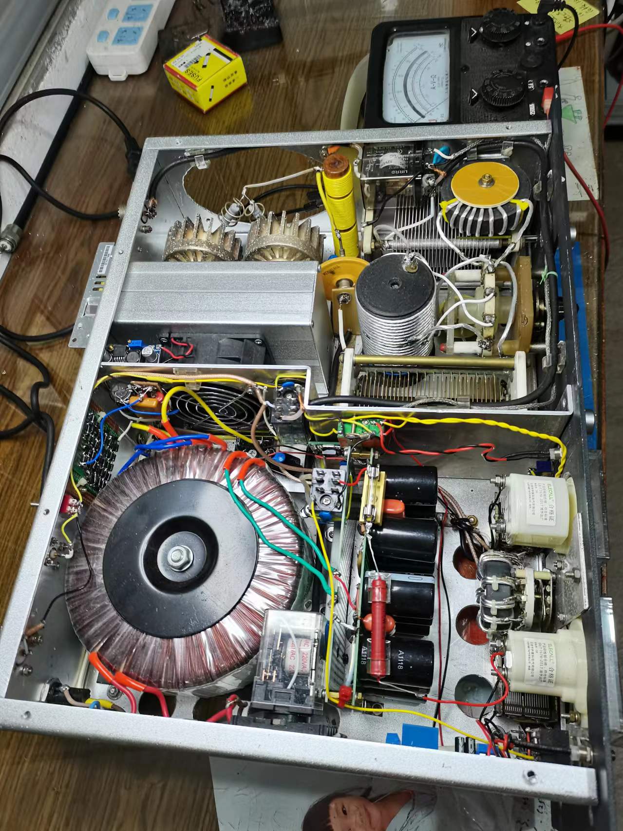

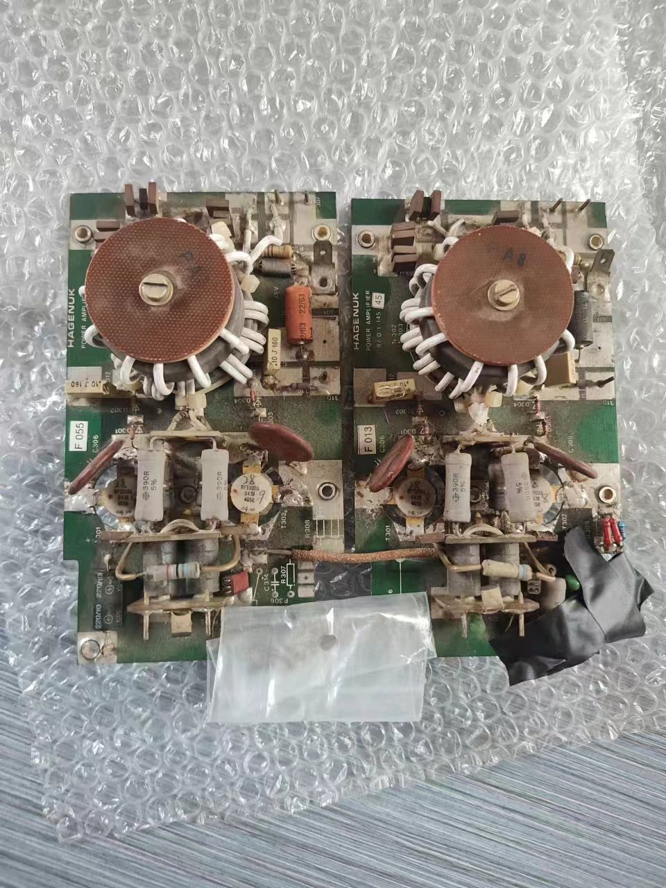

真漂亮,等着更新功放板布局

最后完成时,欢迎有缘的朋友娶回家!
