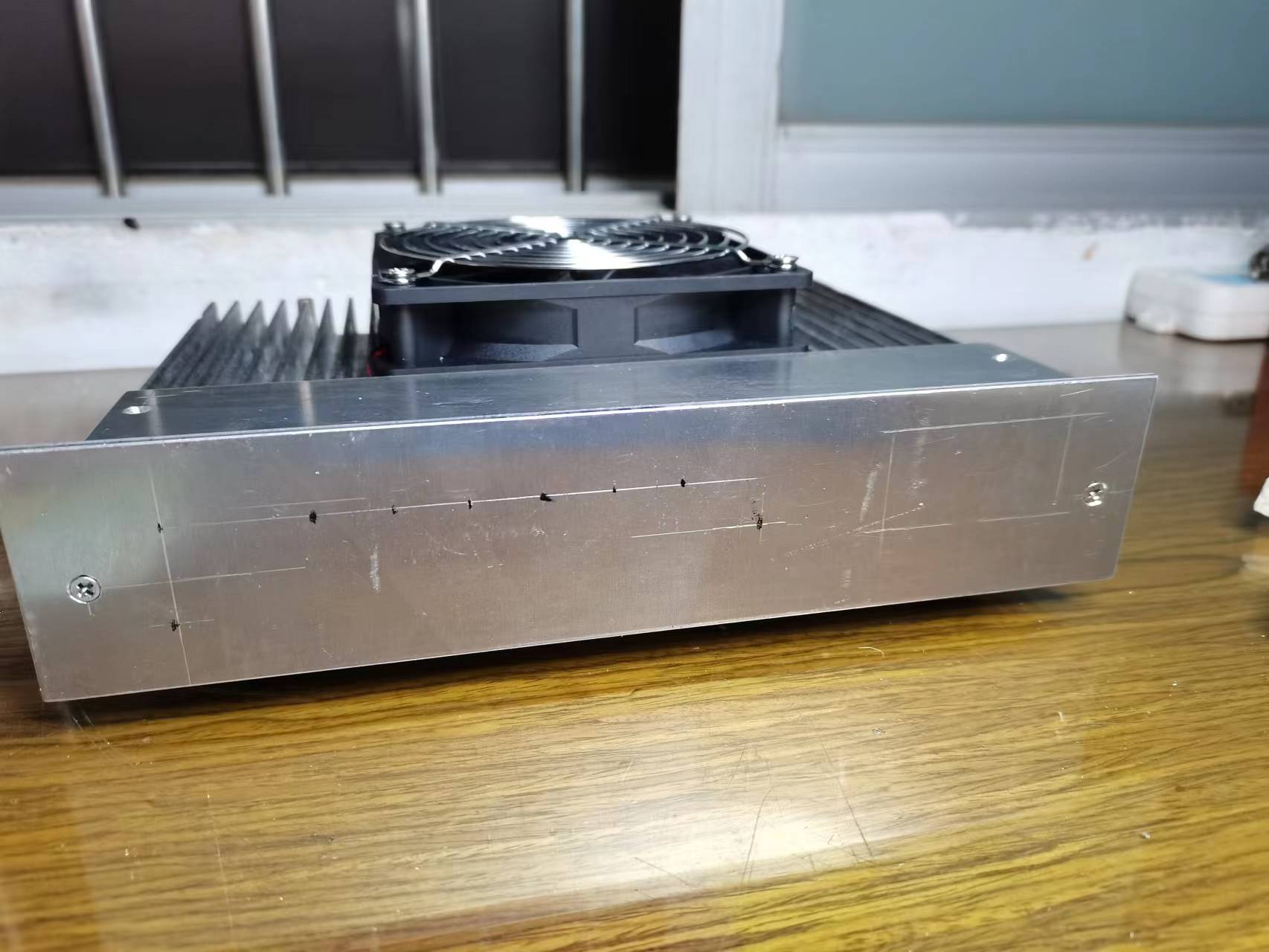

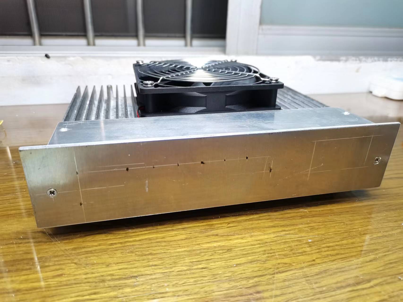

谢谢9BF和各位朋友的关注!

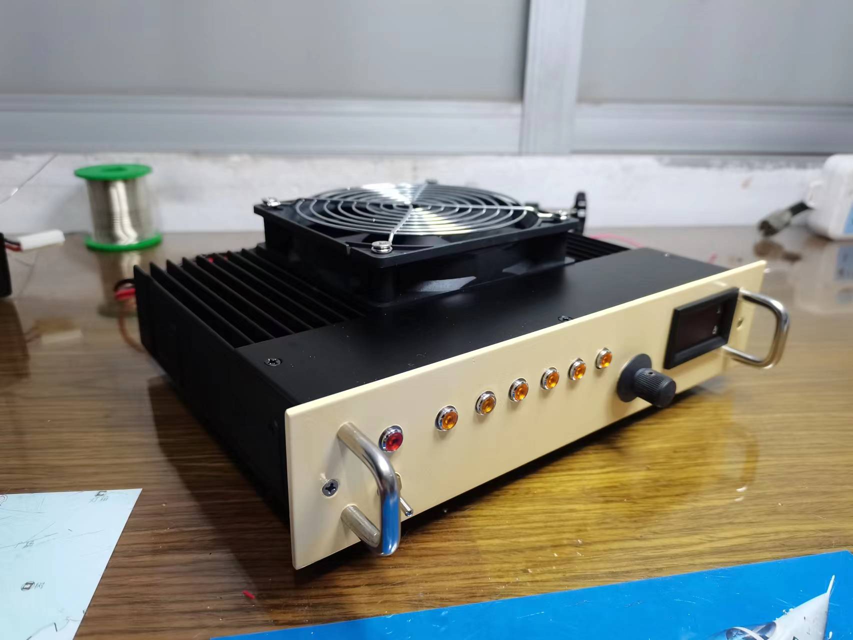

今天继续努力DIY,把风扇和机脚安装好了。明天可以在面板上开表头和指示灯、钮子开关孔了。请教一下:低通部分需要强制通风散热吗?谢谢!

只看该作者 62楼 发表于: 2023-06-13
表面处理完成了,现在慢慢的进入安装环节。等一个网购的零件到家,届时就可以发图汇报了。 加油!

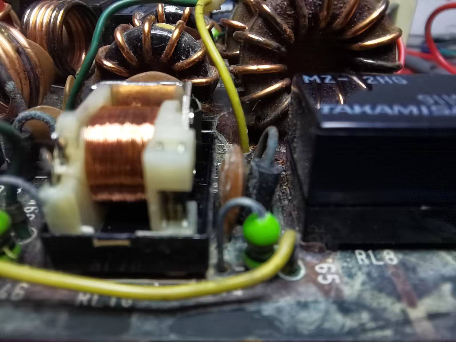

这个继电器真的是很小啊,触点老汉都要看不清楚啦------组装前照例检查低通板,发现一个继电器接触电阻有十多欧姆了,遂打开修理了接触点。再测一切正常了。

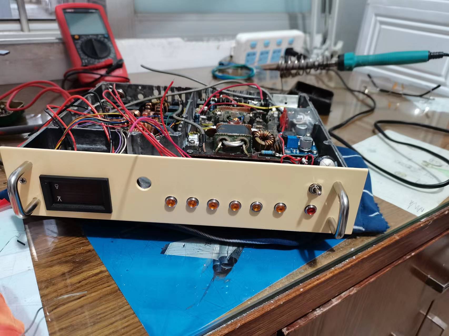

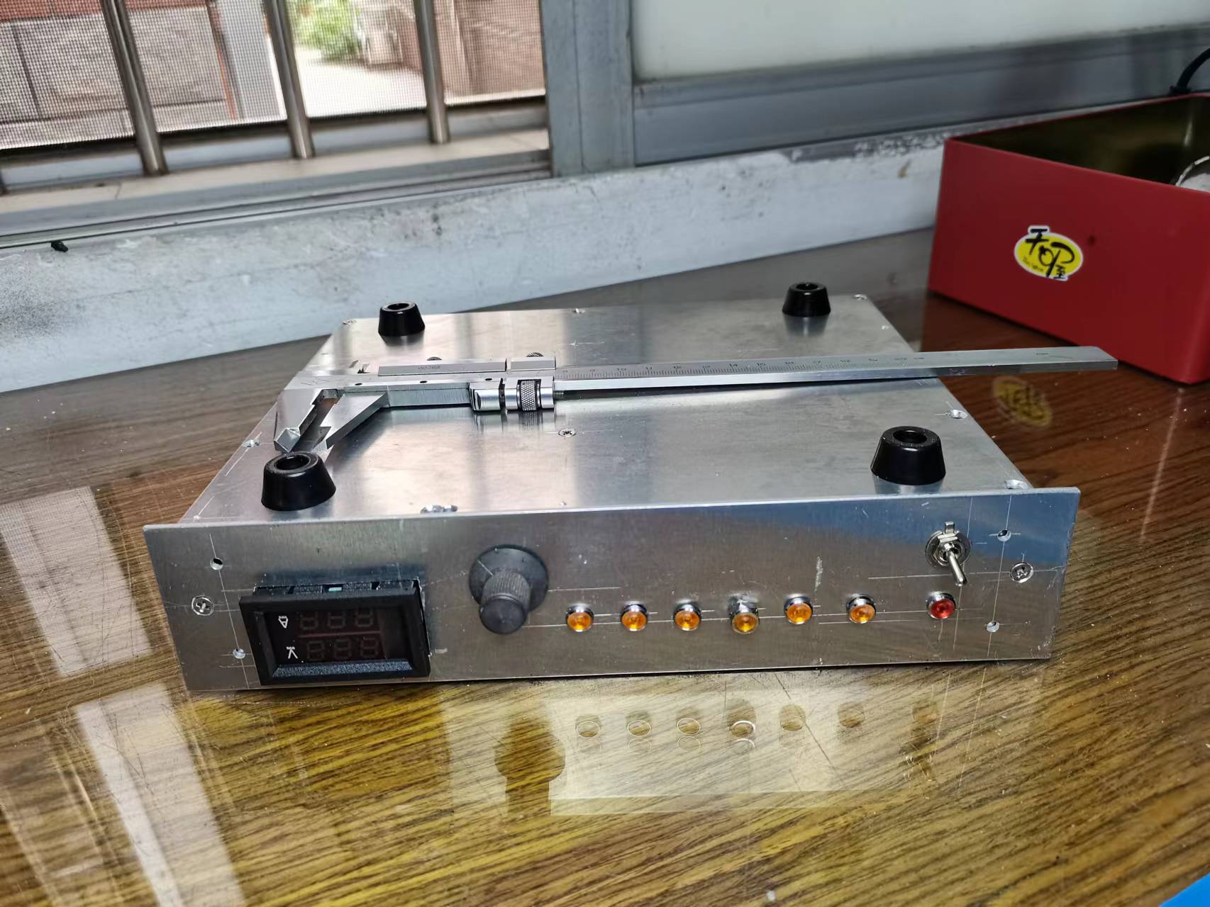

只看该作者 68楼 发表于: 2023-06-19
今天整机通电了,控制和风扇一切正常。下一步就是调整工作点和出功率了。感觉还有点模样哈

静态电流650毫安,争取明天出功率。

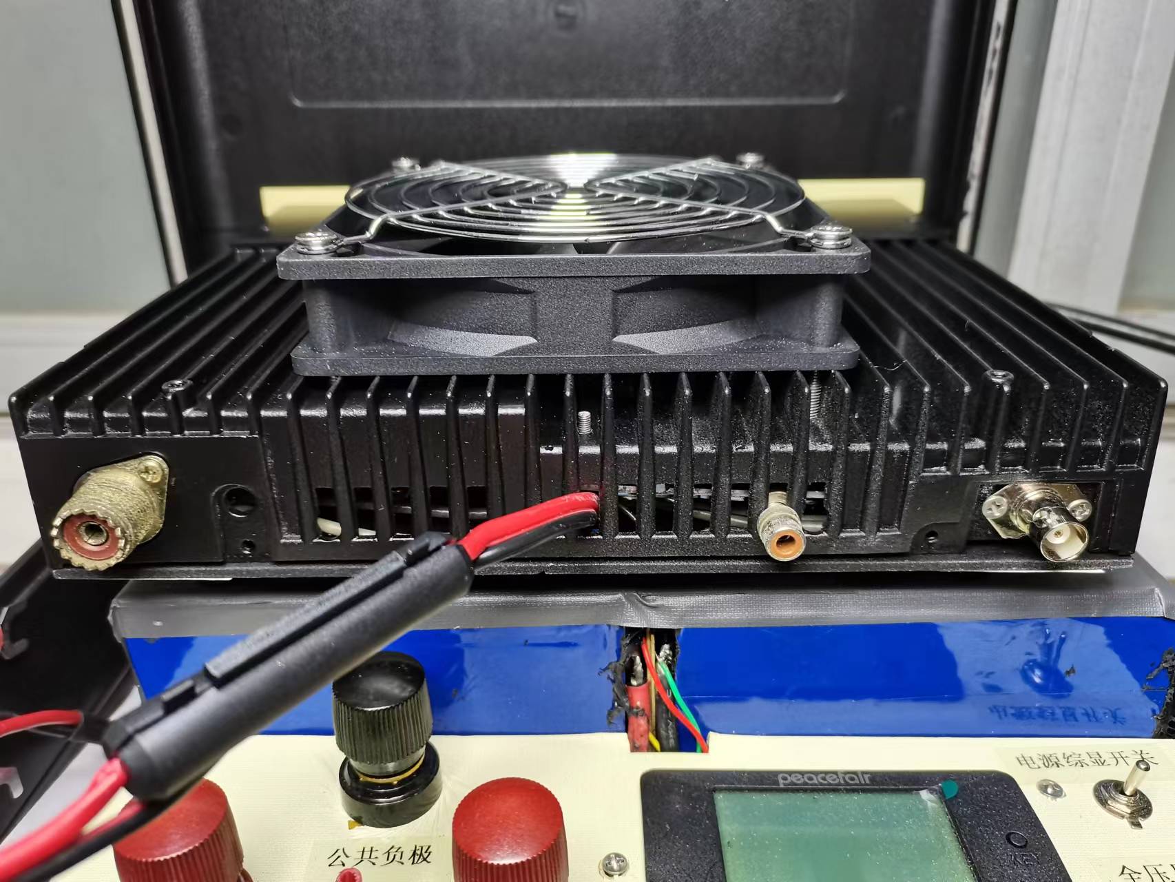

汇报一下:今天下午通电加推动,没有反应。经查实是改板过程中把2SC3133的供电线路给切断了,重新飞线改正后,功率输出超过所愿。但是18兆以上功率输出不平衡。要低百分之35左右。
明天继续努力哈,加油!

小石龟制作告一个阶段了,很费老汉的眼睛。有经验也有教训。
谢谢各位亲们的一路陪伴!谢谢!

系统的归结一下哈:
第一台:48V供电,15W推出300W输出功率。原线路板是“BA7KW”的成品板。带手动低通选择和开关电源。机器背面12V输出电源可以并入12V铅酸蓄电池滤波后给小于6安的推动级供电。TPP联动是“G90”配套的。
第二台:13.8伏供电,五瓦推动出150瓦功率,原线路板是“IC-735”机器的整套功放部分。带手动低通选择。散热器也是原机的经过加工利用。在野外可以很好的匹配小功率机器。
第三台:13.8伏供电,10瓦推出300瓦输出。内部线路板是两块“IC-M700”的功放板合成输出的,手动低通滤波器是JRC的500瓦成品。是具备大功率电源的爱好者野外设台的最佳选择。
以上三台短波功放内部结构已在本帖配图详细介绍了,有兴趣的朋友可以仔细了解。“三姐妹”现在待字闺中。欢迎迎娶哈。具体联系方法见签名。谢谢!
