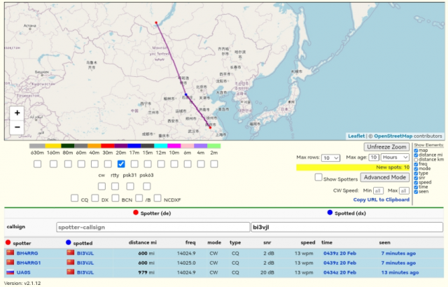

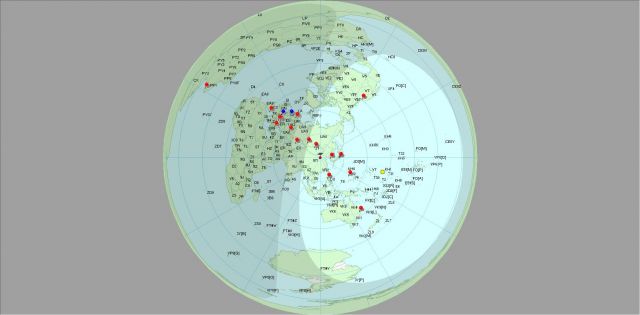

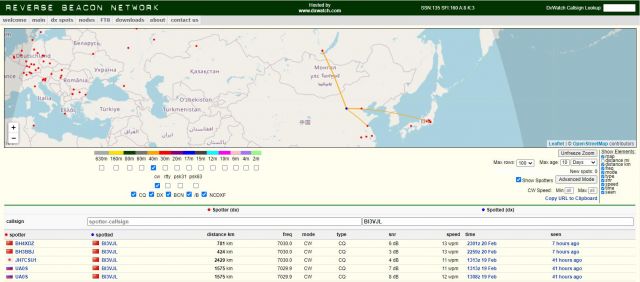

最近终于有机会从六楼(约20米高)向地面的树上(约5米高)近乎正北方向斜拉了一条30米多的长线,后面通过wideband sdr网站的三个俄罗斯swl站点查看信号反馈情况。发现夜间7M频率正北方向信号明显偏弱(同时距离也是最近,1400多公里),西北及东北方向明显增强(3000公里及2100公里)。14M及21M中午同样情况,日出日落前后14兆反而全向明显增强,与楼梯阻隔的深圳(正南)也可以559-599通联。之前认为天线与地面夹角30度可以在天线延伸方向有一定增益,但信号反馈反而是天线延伸方向最弱,不知道什么情况?如果想在欧洲或北美方向有天线增益的效果,又该如何改进?希望有了解的朋友帮助解惑,万分感谢!

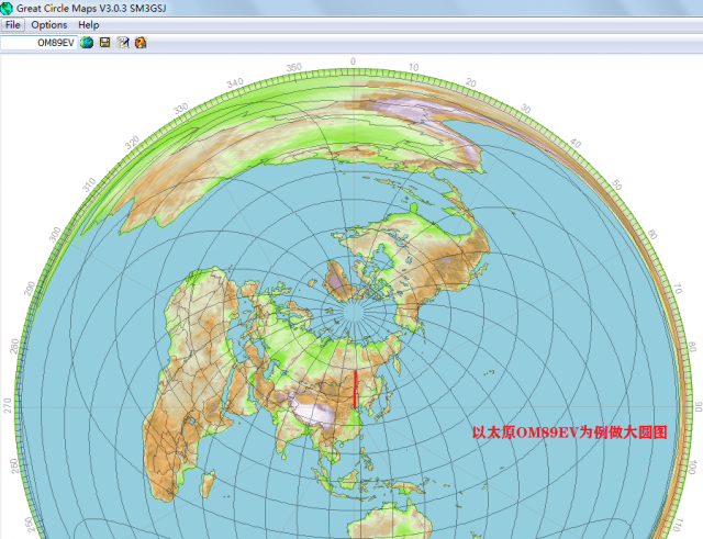

以太原om89ev为例做大圆图,天线指向 正北。   打欧洲还可以,打北美难。

昨天晚上将天线移动到北偏东40-50度方向了,目前的感觉是收到的信号明显多了同时清晰一些。昨晚7兆测试,东北方向及日本的sdr可以看到信号反馈,西北方向也可看到信号反馈。正北方向的俄罗斯sdr底噪s5,传播好的时刻,可隐约看到信号。后续再继续测试观察

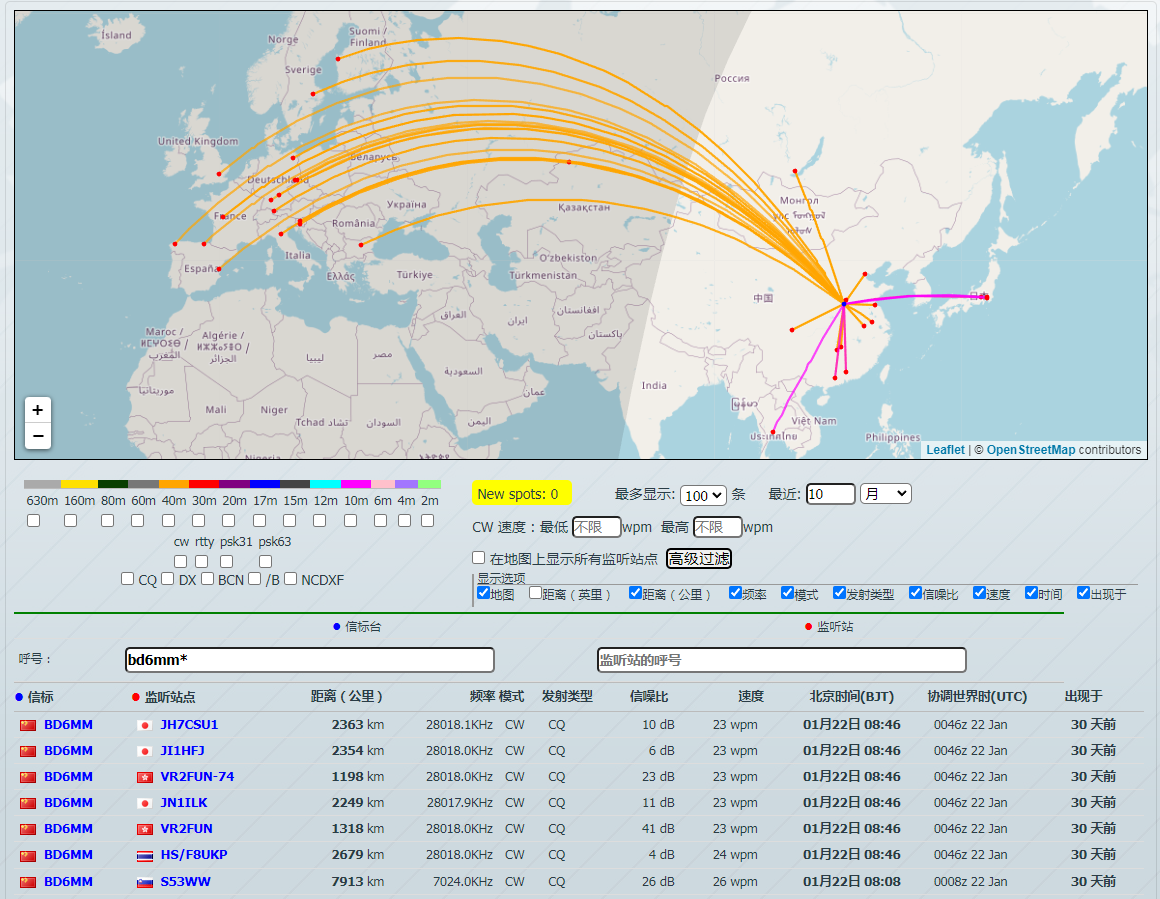

我的情况与楼主差不多,从节点反回图上可以看出来,东欧和东亚的发射方向最强。

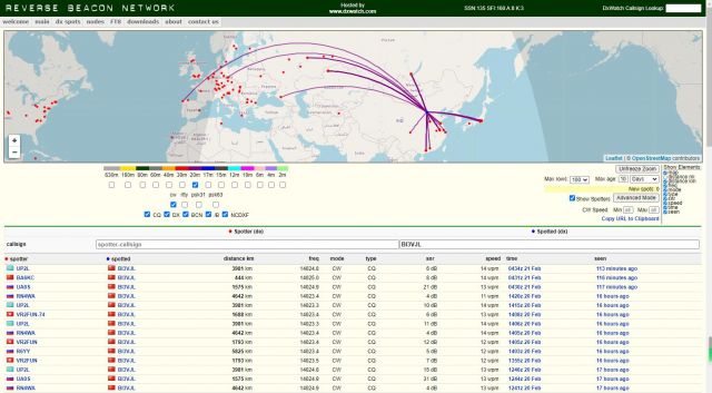

昨晚日落开始直到22点多,不断CQ,分别测试了7M、14M和21兆。表现最好的是14兆。看来同一副天线在特定架设条件下,对某一波段会有明显强化效果。后面在不改变天线长度的情况下,继续调整天线延伸方向,测试各波段的反馈情况。

打开网页直接输入自己或者想查询的呼号,会自动更新出CQ呼叫信号在全球范围内可收到信号地区的反馈,便于开展通联
