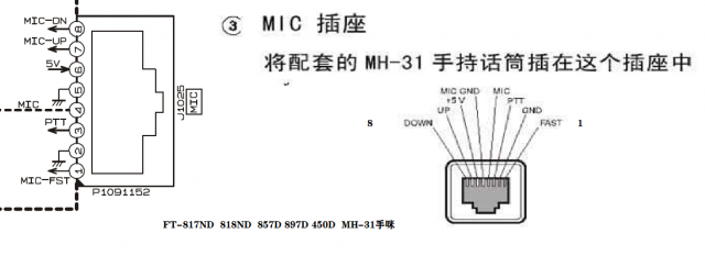

离线bh9bji
224
只看该作者 7楼 发表于: 2023-02-12
离线bh3xzt
832
只看该作者 8楼 发表于: 2023-02-12
回 bh9bji 的帖子
bh9bji:[图片]
 (2023-02-12 17:27)
感谢感谢

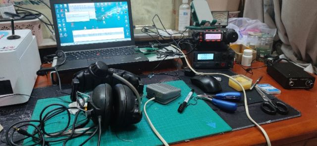

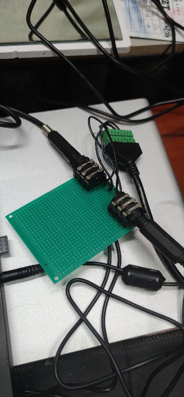

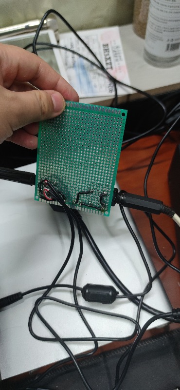

焊了一个脚踏ptt和耳麦话筒电路,焊完以后发现网上好像有成品,但感觉不支持电脑自动呼叫

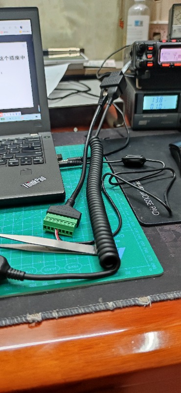

只看该作者 12楼 发表于: 2023-04-11
成功了,制作了一根转接线,可以使用耳麦发射
