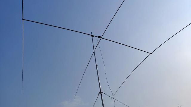

离线bg7xwf
579
只看该作者 1楼 发表于: 2023-01-15
使用过的用户表示真心强,信号如打雷,方向性强,对着EU方向居然一个JA都听不到,可惜没存什么视频,10月底传播一般的时候10米CW调戏EU发有一个动态,感兴趣可以看看

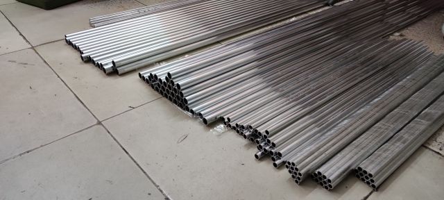

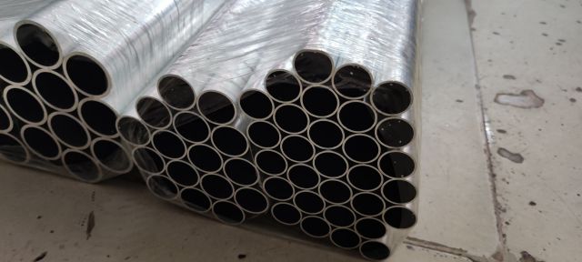

离线莫梓键
209
只看该作者 6楼 发表于: 2023-02-02
第一批铝材就位

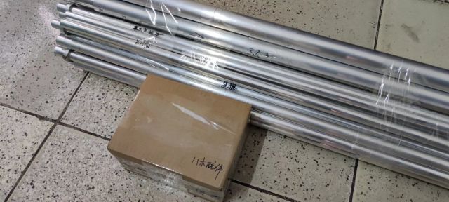

离线莫梓键
209
只看该作者 12楼 发表于: 2023-02-08
回 bh2uod 的帖子
bh2uod:零件的最长尺寸是多少 我看看车子可以装下不  (2023-02-08 11:10)
最长1.5米,其它振子都是包含在内

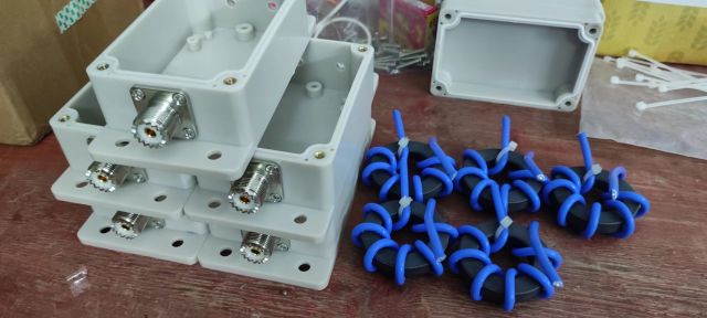

离线莫梓键
209
只看该作者 13楼 发表于: 2023-02-08

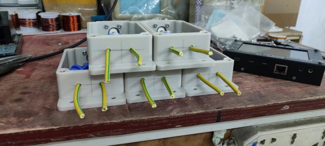

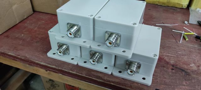

小活完工

有个建议,看看能不能在巴伦盒子的背面放一个卡子,就是那种在墙上固定管子的那种卡子,方便把巴伦盒子卡到主梁上
