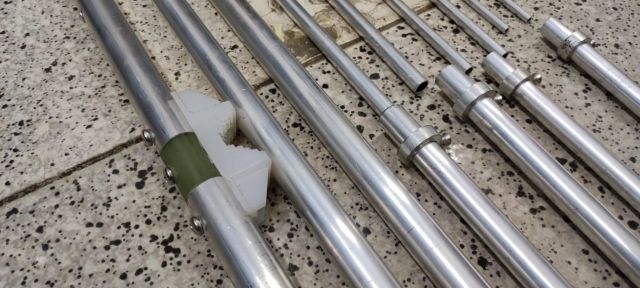

  快装八木制作继续走起,这回主要说说参数和细节改动,整副八木的性能参数是这次的重点。八木的制作过程就不吹水了,哈哈。另外,此次实验参数的贡献在这里要非常感谢BG7XWF的支持。(制作部分请看之前发的帖子https://www.hellocq.net/forum/read.php?tid=372393)

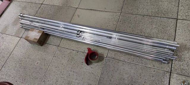

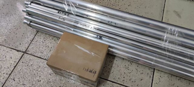

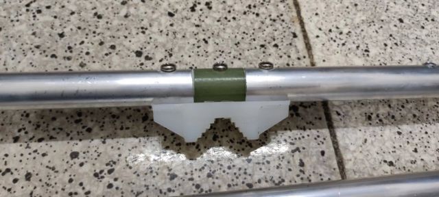

  话不多说,直接开播。制作部分就不一一讲了,细节改动就是针对当八木在20米的时候,下垂度可能会大一些(由于使用的铝材为6061,偏软),加装了一个拉纤装置。至于重量方面,整副八木的重量在10kg左右(包括所有的零件)。但是,当你使用某一波段的时候,肯定是没有10kg的,因为部分铝管是用不到的。刚刚说的拉纤装置,在整体的附加重量方面约为1kg左右,很轻很轻。在7XWF的使用中,20米虽然下垂,但不会很厉害,完全是可以接受的。
结构方面基本是ok的了,接下来开始进入性能参数方面。

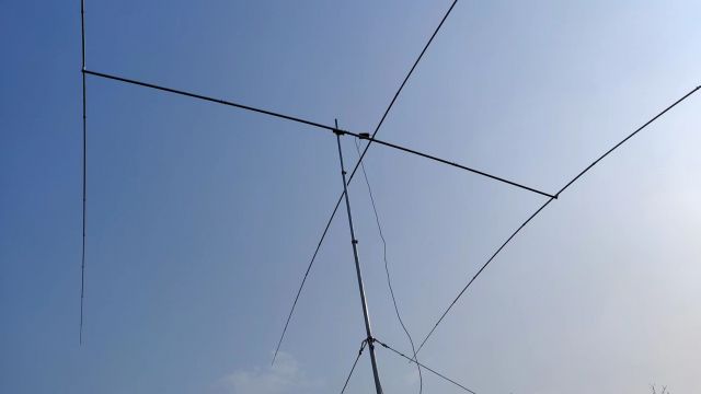

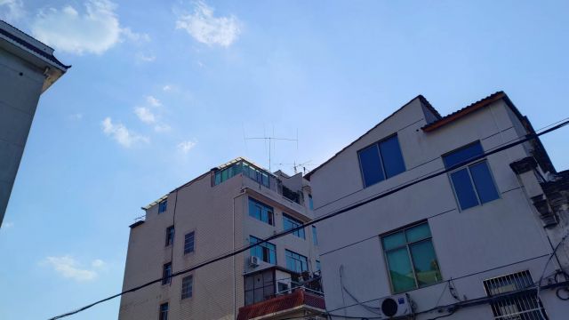

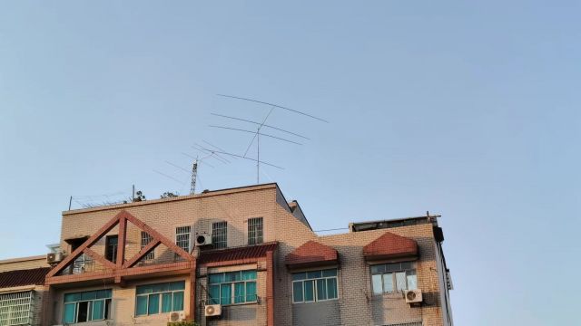

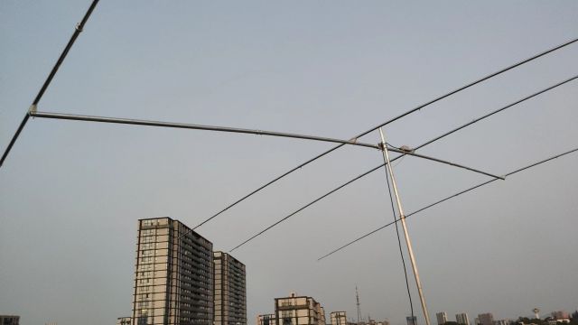

这是BG7XWF在楼顶使用7米支撑杆的架设效果,其中最后一张是在野外架设的20米
感觉还行吧,嘿嘿

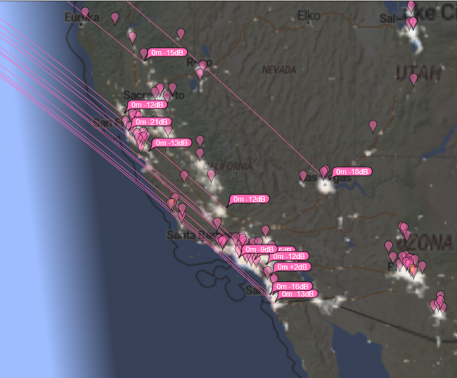

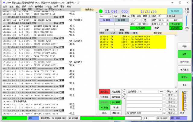

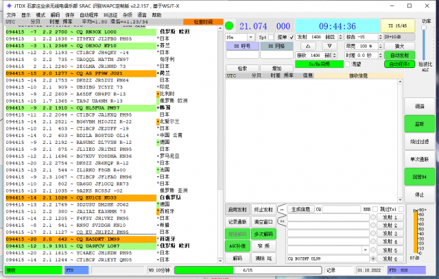

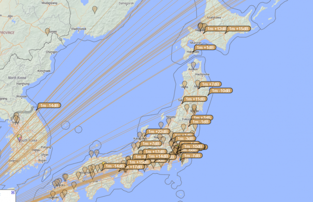

先来看看八木的方向性,7XWF首先进行测试了15米的cw和ft8模式。在ft8模式下,方向性是比较明显的。日本、欧洲、东南亚三个方向很轻松可以堆成墙,我这里说的堆成墙意思是,例如,八木的方向位于欧洲面,收到的日本就会很少了。以下是接收反馈的效果。另外,此时八木高度距离楼面约7米左右。
当时记得7XWF分别用了100/5w来测试,可是被我整理这些图片的时候打乱了,晕
图片有点多,一次只能发10张,那就分开来说

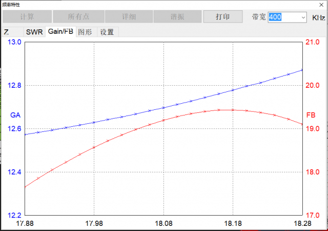

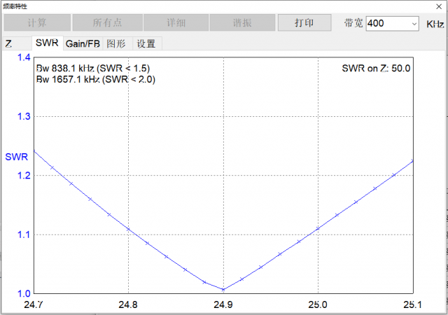

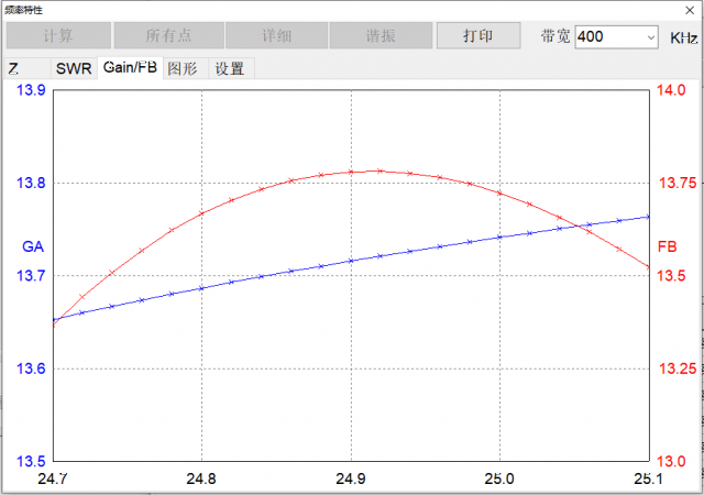

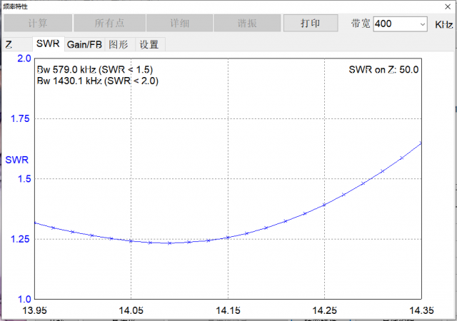

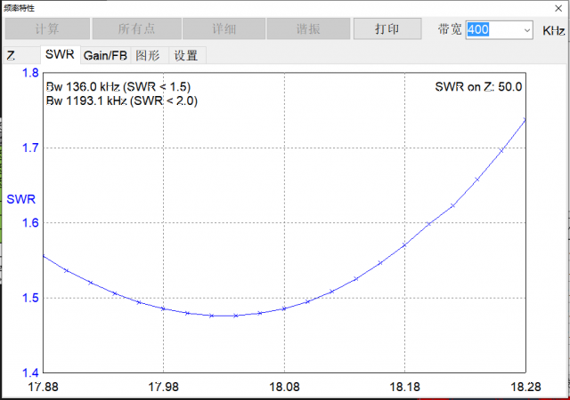

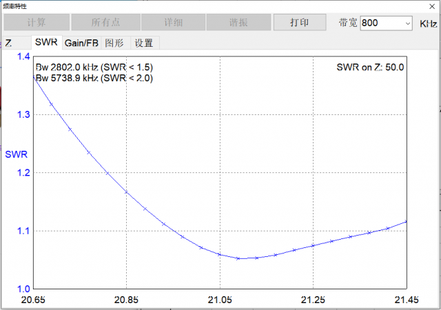

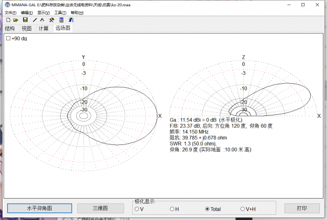

参数方面。起初组装的时候,15米的是按我给出的尺寸进行安装,发现谐振点偏低。后面进行了优化尺寸。优化参数后,八木的增益是小了一点,但是前后比提升了。重新调整后,八木的谐振点都在预期范围内。其实我觉得,如果你是在一个环境比较一般的。那么宁愿要前后比的增加好过八木的增益,因为问题是当你环境一般的时候,增益再好。信号是出去了,可难听得回来呀。哈哈(个人觉得哈)所以,在测试的所有波段中,都重新进行优化调整。
20米
17米的高度是7米
15米还可

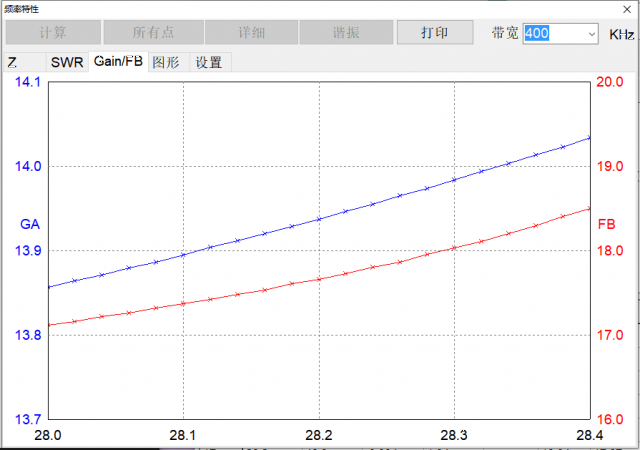

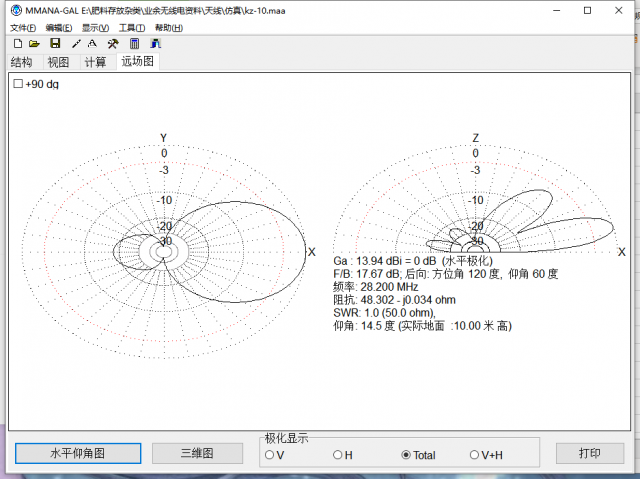

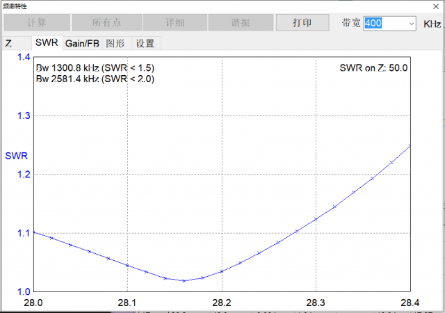

12米
10米
整体测试高度以10米为主。在cw和ssb模式下,兼顾两者各方面的性能是ok滴。由于6米波段在制作设计的时候,铝管配合是没有的。所以6米段没有,但是后面6米也是进行优化调整了。先写着这么多,等月底的CQWW CW再来看看。到底这八木爽不爽
