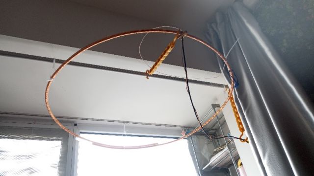

这个就小几十元的成本
在线bd8cb/8
3718
只看该作者 4楼 发表于: 2022-12-02

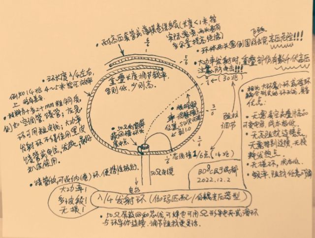

简洁到无以复加了,效果还不易受制作工艺、手艺的拖累。
环体分布电容调频+伽马匹配型环,完美发挥出环天线的所有优势,损耗点最少几无。

厉害,就是磁环天线的简装版,环的周长长了可以提高辐射效率。

当我看到此天线用改变交叉铜管两端长度的方法来代替空气可变电容时我意识到:这个创意不简单!以前看过有爱好者用馈线代替高频高压电容的,已经非常罕见了,今天看到楼主的创意,简直可以算是2022年最后一个月里的那颗超亮的撒泼思达了!8区的HAM怎么这么多老焊工?总是能让人感觉眼前一亮! 就像当年的M系列手动天调,至今无出其右者。

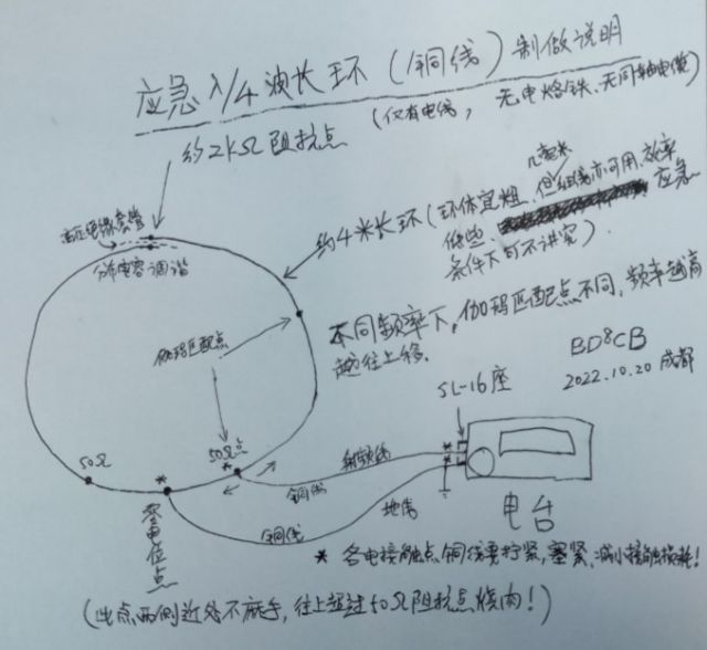

是有个小日子的腿,用同轴电缆做环体,扒了一段外皮,用屏蔽网伸缩长度来调节分布电容。
其它都是用金属叠片、套筒做的可变电容、和真空电容等商品可调电容一样,成本高高,连接环体则还需要钎焊等工艺来减低接触电阻,好死不死小环类天线极端在乎内在电阻损耗而不是颜值。
在线bd8cb/8
3718
只看该作者 11楼 发表于: 2022-12-02
我算是在他创意上,结合基本的分布电容常识,本着我一贯如一的“简洁即完美、省钱即正义”的极端主义火腿理念,进化出这么个构型,实践出相关数据,彻底淘汰了我前期做的大环套小环或磁环耦合方式的环天线。
严格地说,环体管材直径必须尽量粗,除了50Ω电缆的馈电焊点,环体尤其是高压高阻部分不应有任何连接点。

更正下,准确地描述是环体材料的表面积越大越好,因为还有平板或环带形状的环。

制作过两个环,携带起来不如线天线轻便,没有遥控的话切换波段也麻烦 ,但是环比较适合窗口架设,不用伸出去太远适合玩ft8等频率比较固定的模式。

20摸段能做多大,假设用8米的线是不是效率更高?

2楼这个水平于地面台面和垂直放不知道效果有怎样的区别?
