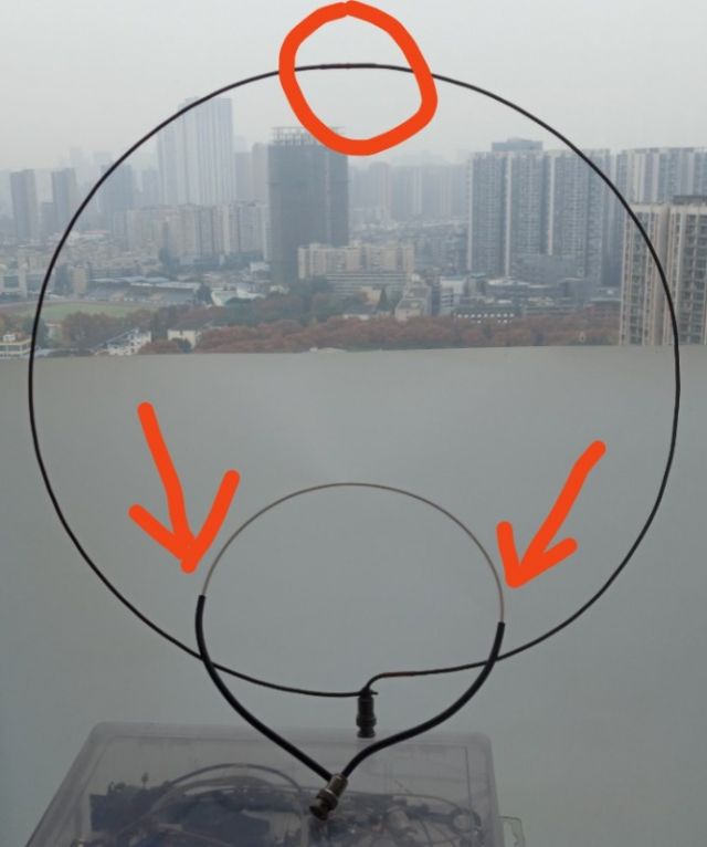

接收环周长要<1/20波长,天线感应到的近场电场分量明显少于磁场分量,即对周边强电场干扰不敏感,远场弱电台信号才得以浮现。
环小损失的信号强度,由接收机各级增益弥补,因为信噪比高,才有开大增益的可能。
1/4波长发射环,主要为了兼顾尺寸和发射效率或增益。近地垂直架设,则高低仰角全覆盖远近信号通吃,且增益略有提升,近似椭圆形辐射,有十dB左右方向性;
水平架设则全向更低仰角辐射,架高到半波长远距离效果更好,和GP、高架DP八木仰角极接近;
接收效果上虽没有接收环的电场抑制能力,但同样拥有双哑点、极化对干扰的选择性过滤能力,抗干扰效果依然杠杠嘀。

随意,一两米高,还有直接站地上的,小环对地面不敏感,水平架设可以高些,追求下极限低仰角。
小日子腿有个小组琢磨说环体垂直于反射面,距离0.7米有最大增益,一点点,不知真假。

电场屏蔽,得在环导体外再加非铁磁类金属包裹,一般在纯接收环或探头上采用,同时辅以平衡对称构型或变换器,以便获得最高电场抑制比、最对称辐射图、最深哑点等极限性能。
发射环一般不在乎给接收贴金,极少有做电场屏蔽的。

这两个接收环,各自采取了一种平衡对称电场屏蔽构型,但未加平衡不平衡变换器,因此辐射图和哑点性能是不够好的。
主要是我觉得,小环对电场的抑制,主要靠小,最多加上屏蔽,和平衡不平衡变换关系不大,简洁至上了。
有讲究的腿可以试试各种加持都搞上。
