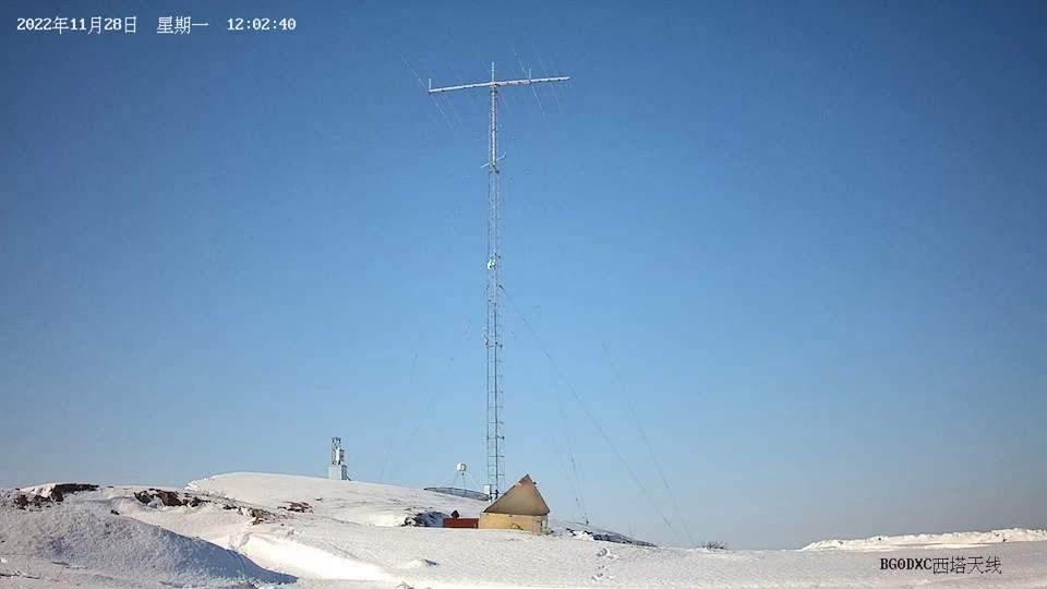

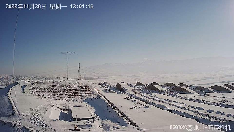

BG0DXC在去年完成了开荒建设后,BD0AS、BG0CAB、BG0AUB、BG0BPZ、BG0ANR、BG0AFA等乌鲁木齐爱好者对基地的继续完善,不断增加设备设施,尤其是了网络进一步加强,实现了全部设备的远程控制,使得基地具备了远程比赛的基本条件。
由于疫情原因,原计划今年在乌鲁木齐的SSB和CW的B0A比赛操作都取消了,2021年就这样过去,实在有点不甘心。于是开始琢磨远程操作的可行性,在BG0CAB的帮助下,开始确定各项要求的可行性。基地的天线系统和电台设备最近也出现了一些状况:
OB12-4天线的转向器故障,天线目前固定向北不能转动;
DB36天线的转向器夹板和立杆打滑,天线随大风自然转动,0-360度皆有可能,幸运的是这次比赛期间主要在270-360度之间来回走动;
比赛前两个星期,基地接有收功的FLEX-6400电台系统卡故障不能启动,只剩下一台没有接功放的6400可用。

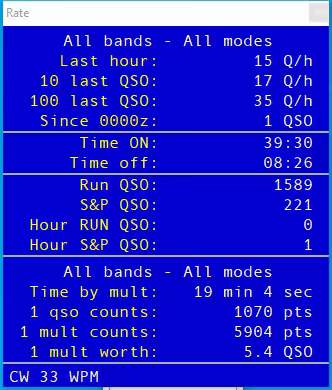

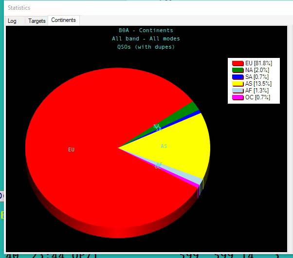

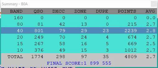

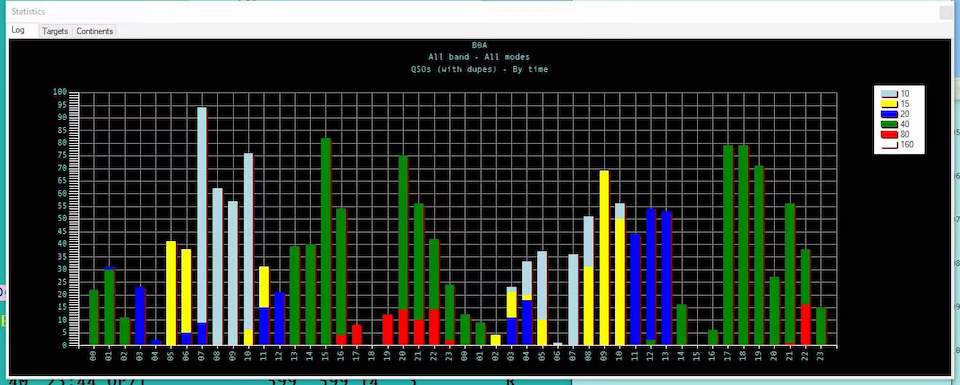

零区的地理优势明显,有大量的欧洲电台,信号也很好。在传播开通的时间,频率随便呼叫几下,就有欧洲电台过来,所以从来不用担心寂寞,也不担心QSY后失去失去主叫频率,因为主叫频率没了,很容易就能再喊出一个。但是LP低功率100W始终不像HP大功率1000W那样能够招惹更多的电台过来,欧洲电台一个接一个过来,但形成不到强烈的pileup,因此LP操作算是一种休闲的玩法,既不会寂寞,也不会有压力。就像面前一碟花生米,可以用筷子一颗一颗地夹着吃。
第一天白天花了较多的时间在几种技术方案对比,到了傍晚确定下方案后,开始专心比赛。比较尴尬的是,我这次远程造作使用到一个叫RKI(后面章节有介绍)的CW辅助发送软件,平均半小时就崩溃一次,崩溃后需要花2-10分钟时间处理重新才能重新进入比赛,浪费了一些时间。系数分有较大的缺失,主要体现在分区方面。除取2区不算,6、10、29、30、34、35、36、37分区竟然一个波段都没有,3、4、19、38分区只有一个波段,天线不能转方向有一些关系。29、30在高波段听到一些台,但信号不强,也挤不进pileup。北美电台确实通联的数量很少,尝试在合适的时间去收听,也只听到一些通过的大台,例如K3LR、K1TTT、W3LPL。周日傍晚的灰线时间。

远程操作是FlexRadio的强项,电台原生就是经过网络操作,电脑客户端软件、物理操作面板等等。通过Smartlink组件,FlexRadio可以通过互联网远程操作,但要求电台端的网络出口有公网IP(动态IP可以)。BG0DXC在山下的项目部安装了一路互联网宽带,再经过无线网桥连接到山上的电台室。电台室的天线转向器、天线频率控制、电台、功放都能够通过网络远程控制,所有电源也能够远程控制开关。

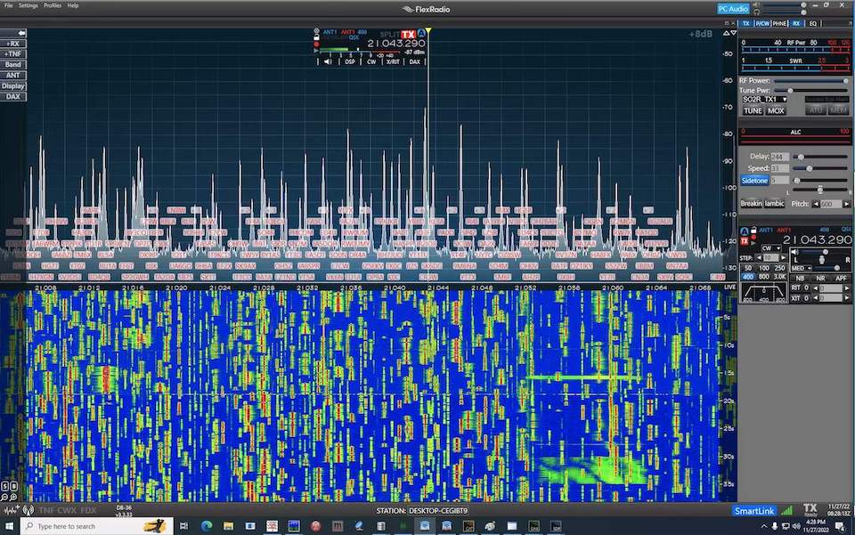

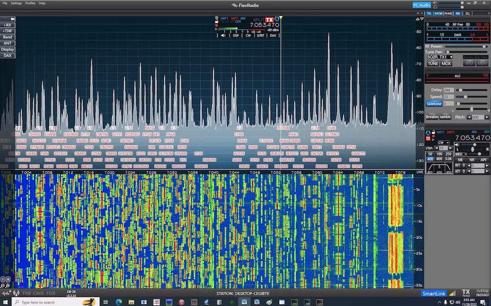

方案三:硬件Winkey+RKI软件方式
RKI:全称Remote Keyer Interfacez(https://groups.io/g/RemoteKeyerInterface)。是一个第三方开发的软件,用于解决Flexradio的用Smartlink远程操作,支持实体电键、侧音等问题。RKI要求电脑能够提供一个专用的串口,用于接收电键发出的CW键控信号。
电台操作通过SmartSDR for Windows软件,比赛软件通过硬件Winkey发CW,Winkey发出CW键控信号,送给电脑的RKI串口,RKI软件从这个串口获得CW的键控信号后,通过Smartlink控制远程的Flexradio电台进行CW的发送动作。RKI还可以解决侧音的问题,在电脑喇叭上发出侧音(当然Winkey硬件盒子也有侧音,两者二选一),可以解除没有侧音的焦虑。我用的是BG7SNJ的SNJ Box,是K3NG keyer和RKI串口的二合一,当通过USB线接到电脑后,电脑上会产生两个串口,一个是Winkey串口,一个RKI串口。
优点:通过这种方式,终于解决了方案一和方案二的缺陷。首先是RKI发CW的方法是Smartlink直接电台,不会出现SmartCAT因为延时大发送异常的问题;第二是SmartSDR for Windows不会出现Maestro面板在网络延时大接收出现偶发杂音的问题。当然这些缺陷都是网络延时惹的祸,同城的互联网远程应用不会出现。
缺陷:RKI软件在发送CW的状态下经常出现崩溃,我这里大概半小时就出现一次,最严重的情况下电台、电脑都要重启一遍,每次需要浪费2-10分钟的时间去处置才能重新投入比赛。一场比赛下来,平均一小时浪费10分钟,48小时下来浪费的时间也相当可观。当正在通联的时候RKI崩掉了,真的是想拍桌子键盘爆@#¥%¥&……%,估计电台那边的老朋友心情好不到哪里去。虽然有这个缺点,但能够保证比赛操作顺利,半小时崩溃的缺点可以克服,权衡利弊,还是选用了RKI方案。

转向器:带有外部控制器的接口的转向器,通过一个协议转换盒,例如GS232B、ERC-M、马工232B等等,就是实现电脑软件控制,BG0DXC用的控制软件是PstRotator。PstRotator还支持TCP/IP方式的使用模式,就是说一台安装了PstRotator软件的电脑,可以控制另外一台直接接协议转换盒和PstRotator的电脑。
DB36天线:SteppIR天线可以根据频率调整天线长度,达到自然谐振。控制软件用是Logger32的VSC软件模块,不怎么好用。体验不如RC-126H盒子,下一步准备更换。

零区虽然离开欧洲近,但是各波段都是有开通的时间。并且这次高波段的开通时间没有平时好,尤其第二天,所以40米成为了主要波段。10米和15米大概到过来晚上7点收了,20米可以去到8、9点。之后的时间都是40米和80米,80米集中在下半夜。零区的传播和窗口时间也和沿海的不一样,北京时间08:00-11:00,就是比赛开始的前面三个小时,是垃圾时间中的垃圾,但可以在40米上通到一些欧洲。对于全波段操作来说,40米是最重要的一个波段,因为开通时间长又能通DX,在高波段不好的时间,就靠续命了,必须有更好的天线,否则就是通个寂寞。
星期六高波段开通不错,中午1点开始,下午两三点开始进入高潮。
星期天的传播有些不一样,高波段差不多到了下午三点才打开,当时看到传播一般般,在下午两点左右睡了一个半小时,为晚上做准备。这一觉醒来之后,到到晚上十二点又去睡了一个小时。然后就一直到周一早上八点。
