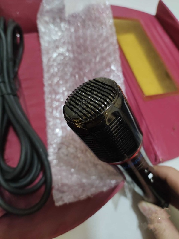

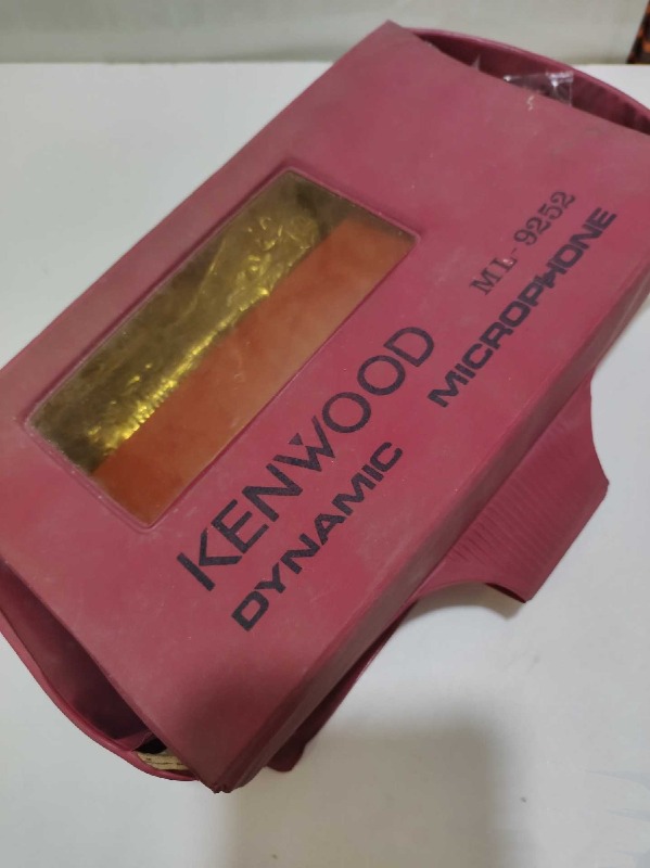

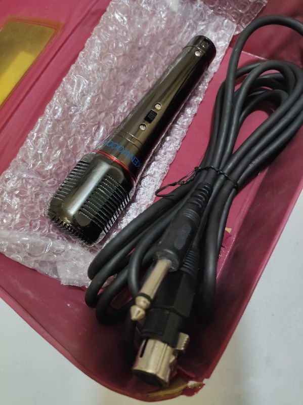

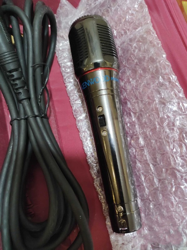

最近在折腾动圈咪,准备改个台咪,无意中找到一个脚盆建伍的全金属原配 ,说明书早丢了,也不知道灵敏度是多少,到时再看怎么提高吧,各位大侠看看好不好呢?用9252的盒。

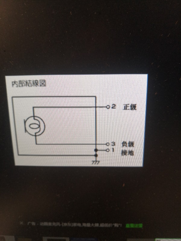

正在找这个麦的电路图哪位XD知道的给一个?
大概是这种吧?这么简单?
[ 此帖被bg7rff在2022-11-07 21:12重新编辑 ]

这种简易放大板输出阻抗很低,接入电台手咪电路肯定过载,失真,失配,需要做一个阻抗匹配网络电路,另外这种廉价板用的放大芯片是普通功率放大集成块,比如386之类,本身噪音也不小。我以前试过,不好用。

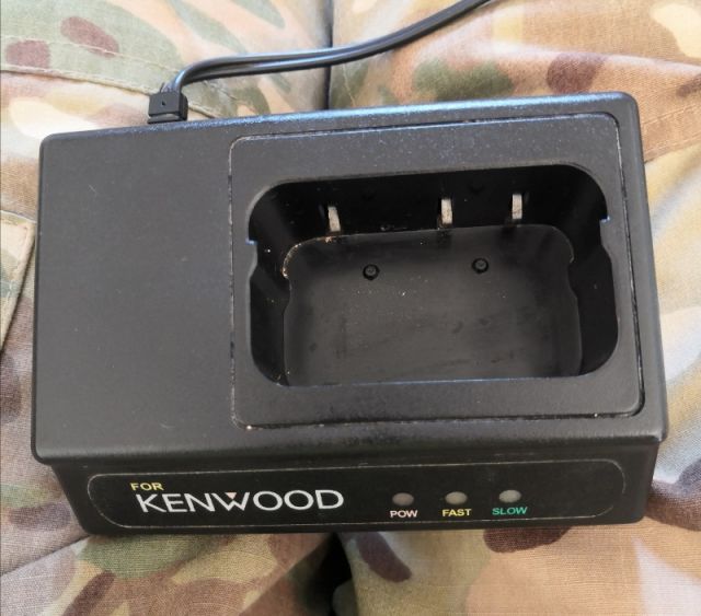

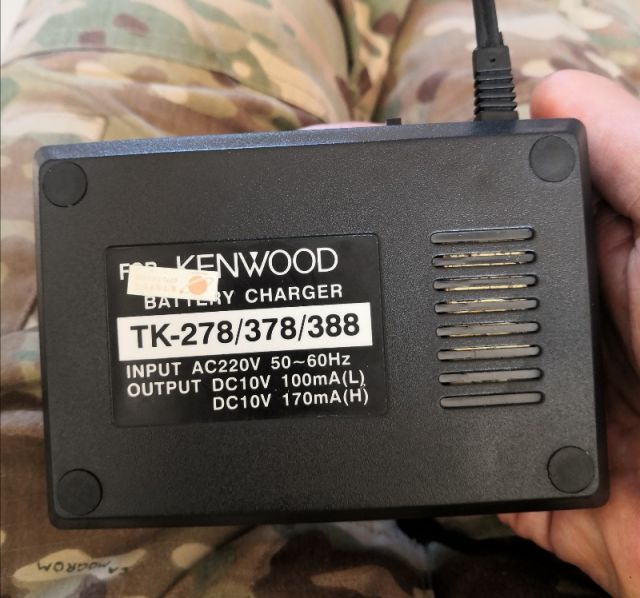

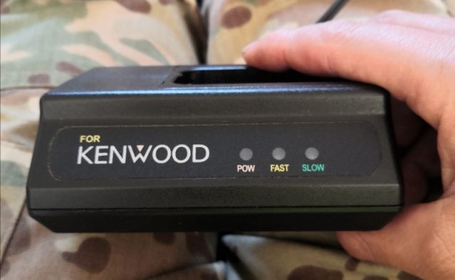

建伍话筒配建伍底座改台咪合适不?刚在单位发现的淘汰的充电器。

普通话筒动圈咪头最大的毛病是动态范围太大,低音灵敏度高而高音灵敏度低,短波通讯时我们需要的是中高音,你要采用普通咪头,带来的后果就是嘴巴离话筒近了以后,低音输出信号太强造成语音失真,高音信号比较低还容易受低音频调制,给友台的感觉就是声音很响但听不清楚,如果嘴巴离话筒太远,声音清晰了但音量又低了,用上话放又会有回响。所以建议还是用原装手咪。最近某区HAM一直在鼓捣电子管话放和话筒,钱花了不少,效果很差,通联时回响很严重,影响可懂度,还不如用原来的手咪效果清楚呢。

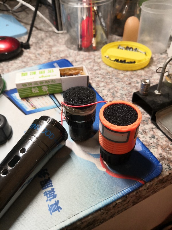

bg3xx:普通话筒动圈咪头最大的毛病是动态范围太大,低音灵敏度高而高音灵敏度低,短波通讯时我们需要的是中高音,你要采用普通咪头,带来的后果就是嘴巴离话筒近了以后,低音输出信号太强造成 .. (2022-11-15 08:28)
      原来的也有动圈的啊,我只是见是建伍的话筒想以为声音会不会好一点,我有个老原装HM36国产手咪刚换了一个新的-37dB的咪头,同时退役军用手柄里的动圈咪头也换成驻极体的咪头了。两台电台一部发射一部接收声音还不错,就等试通联了。

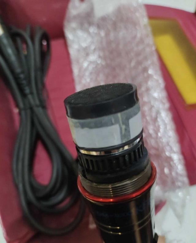

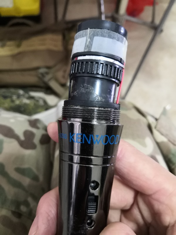

只看该作者 11楼 发表于: 2022-11-24

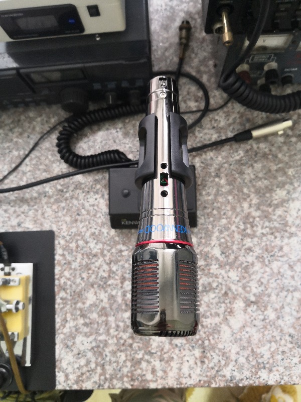

拆话筒,后来才发现根本不用拆把后面的线与电台手咪线对接好就行了。不过后来测试话筒没声音以为接线不对,后来发现是咪头坏的,还好我备有一个-51dB的。

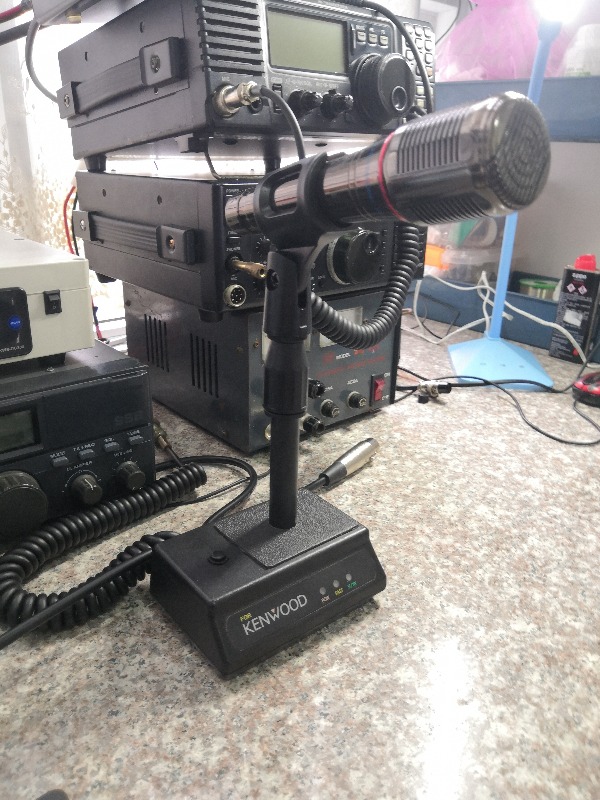

只看该作者 12楼 发表于: 2022-11-25
改好了哈哈建伍话筒配建伍座绝配啊就装了一个发射开关不搞那么多没用的,
