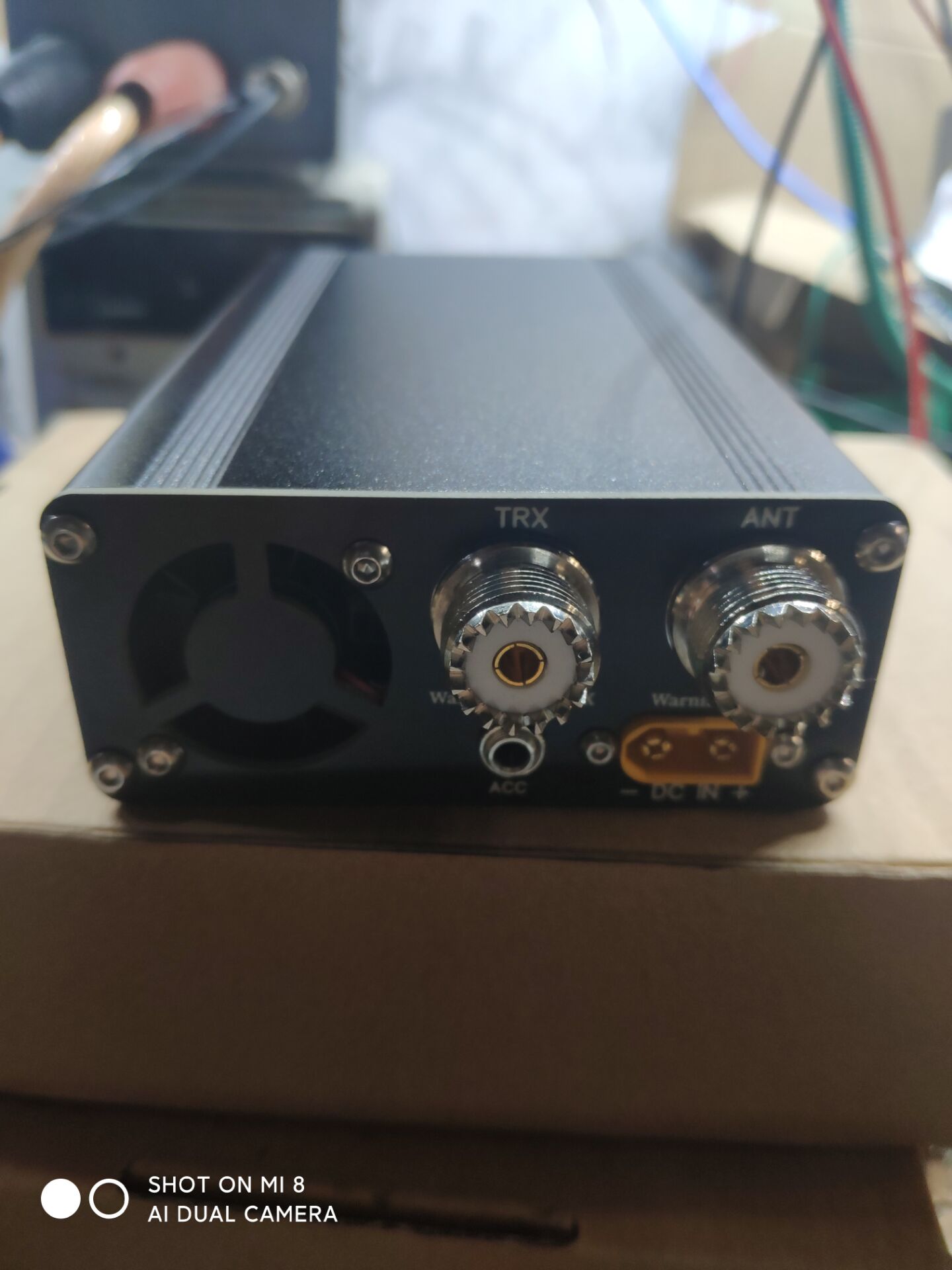

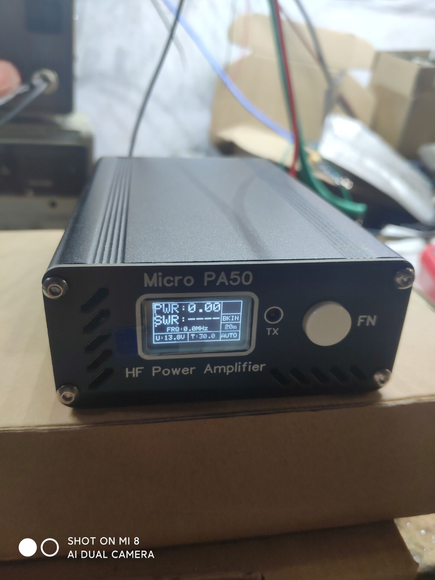

这是这个功放的简介:
50W 智能型便携式短波功放。
高速自动收发切换;
高速自动切换LPF 滤波器;
功率和驻波显示及保护;
电压显示及保护;
温度显示及智能散热;
CW 半插入模式功能;
支持ICOM 波段切换协议。
参数:
频率范围:3.5MHz-28.5MHz
输入功率:2-5W
输入驻波:≤2.0@50Ω
最大输出功率:40-50W
输出阻抗:50Ω
供电电压:8.5V-14.2V;13.8V(典型值)
电流消耗:≤12A
最大工作温度:≤55℃
外形尺寸:88*38*143(不含突出物);88*38*160(包含突出物)
重量:约615g
[ 此帖被bg7doz在2022-09-24 10:25重新编辑 ]

最低8.5V?这个厉害!这个电压下出多少功率?
