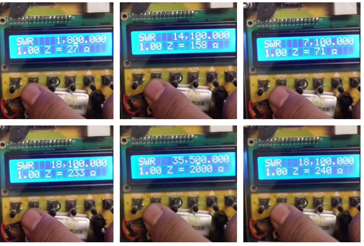

用sark100测量假负载阻抗  有人说天分坏了 应该都是50欧
有点儿糊涂了

使用天线分析仪,测量标准的50欧姆假负载,在各个波段的阻抗,应该都是50欧姆。
在各个波段的驻波比,也都是1。
哈~
在线bd4lb
3750
只看该作者 3楼 发表于: 2022-09-03
关键的是:您测量的50欧姆假负载,必须是标准的。
假负载有问题的话,天线分析仪的测量数据,会是错的。
误以为,天线分析仪坏了~~

至少,您的天线分析仪,测量的驻波比,都是1.00,是准确的。
只是,阻抗值的误差,比较大。
阻抗值的测量,能不能校准一下?
在线bd4lb
3750
只看该作者 6楼 发表于: 2022-09-03
使用标准的50欧姆假负载,应该可以校准一下,天线分析仪测量阻抗值的误差。
您的天线分析仪,应该不是坏了。
只是需要校准一下~~

阻抗不对,驻波怎么可能都是1.0?

假负载是R=50欧 Rl=0  Rc=0
离线bh9bji
224
只看该作者 9楼 发表于: 2022-09-03
如果天分没坏,那你的假负载感抗不等于零。

假负载的驻波不都是1.0吗

谢谢 假负载也有感抗吗?

有可能有,得看假负载是用啥做的,例如绕线电阻……

如果用电阻丝绕制的就会有,且随频率变化而变化。
