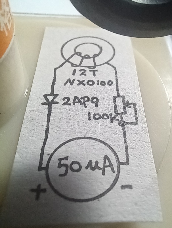

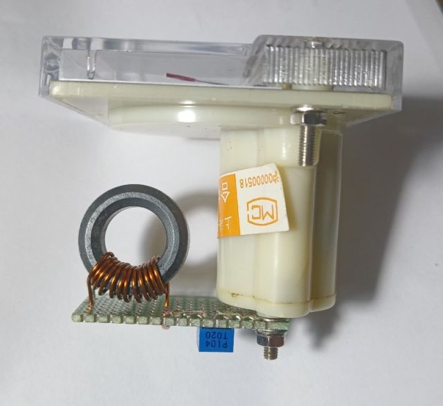

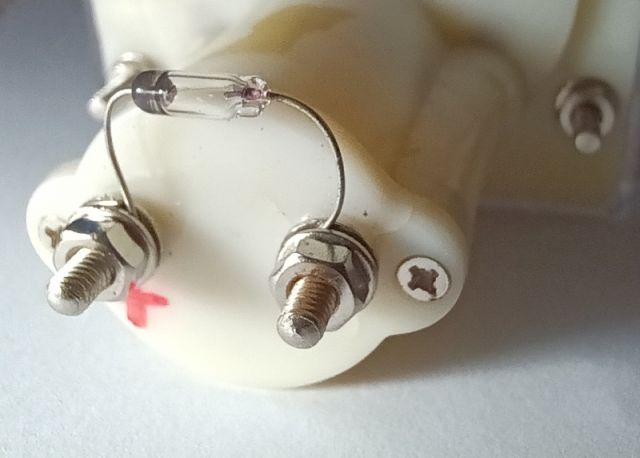

只看该作者 4楼 发表于: 2022-07-22
制作一个简易场强计,靠近天线振子,以及,您的加感线圈,测量一下,就知道了~
离线bd4lb
3716

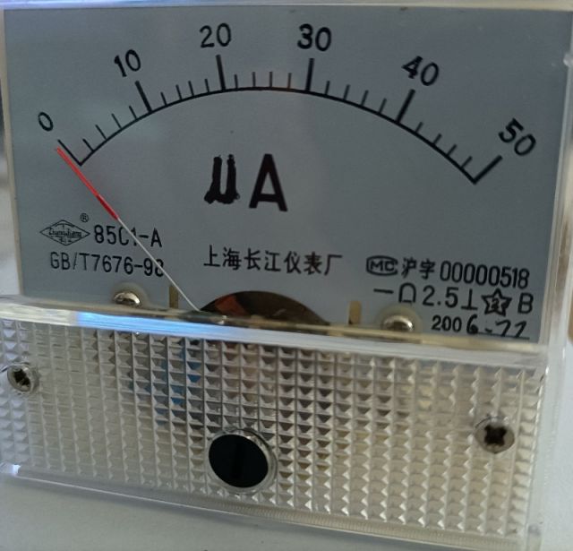

只看该作者 5楼 发表于: 2022-07-22
简易场强计,容易自制。
一个指针式50微安的直流表头。
一个1N60二极管。
把这个二极管安装在微安表头的接线柱上,就可以了。
1N60的负极,固定在微安表头的正极上。
接反了的话,指针会反向指示。
离线bd4lb
3716
只看该作者 6楼 发表于: 2022-07-22
简易场强计。
把它靠近测量的天线振子,或者,加感线圈,就可以了。
发射的时候,观察指针摆动幅度。
估算,电磁辐射场强的大小~
假如,给这个简易场强计接上一根长的铜线,当做天线。
会更灵敏~

只看该作者 9楼 发表于: 2022-07-22
这种磁环高频信号探测器,可以测量插在短波电台上的耳机线,发射的时候,耳机线上的高频信号强度。
测量的时候,耳机线要穿过那个磁环。
与简易场强计一样,是简单实用的测量仪器。
玩儿业余电台通联的时候,实时监测自己周围的电磁辐射强度,注意身体健康~~
