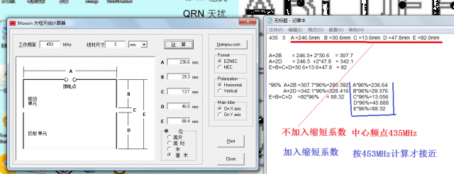

用公式计算时没考虑材料的缩短系数
离线李立斌
234
只看该作者 6楼 发表于: 2022-07-05
用户被禁言,该主题自动屏蔽!
离线bh9bji
224
只看该作者 7楼 发表于: 2022-07-05
用公式计算时没考虑材料的缩短系数
离线bh9bji
224
只看该作者 8楼 发表于: 2022-07-05
第一次做moxon天线时也犯了同样的错误

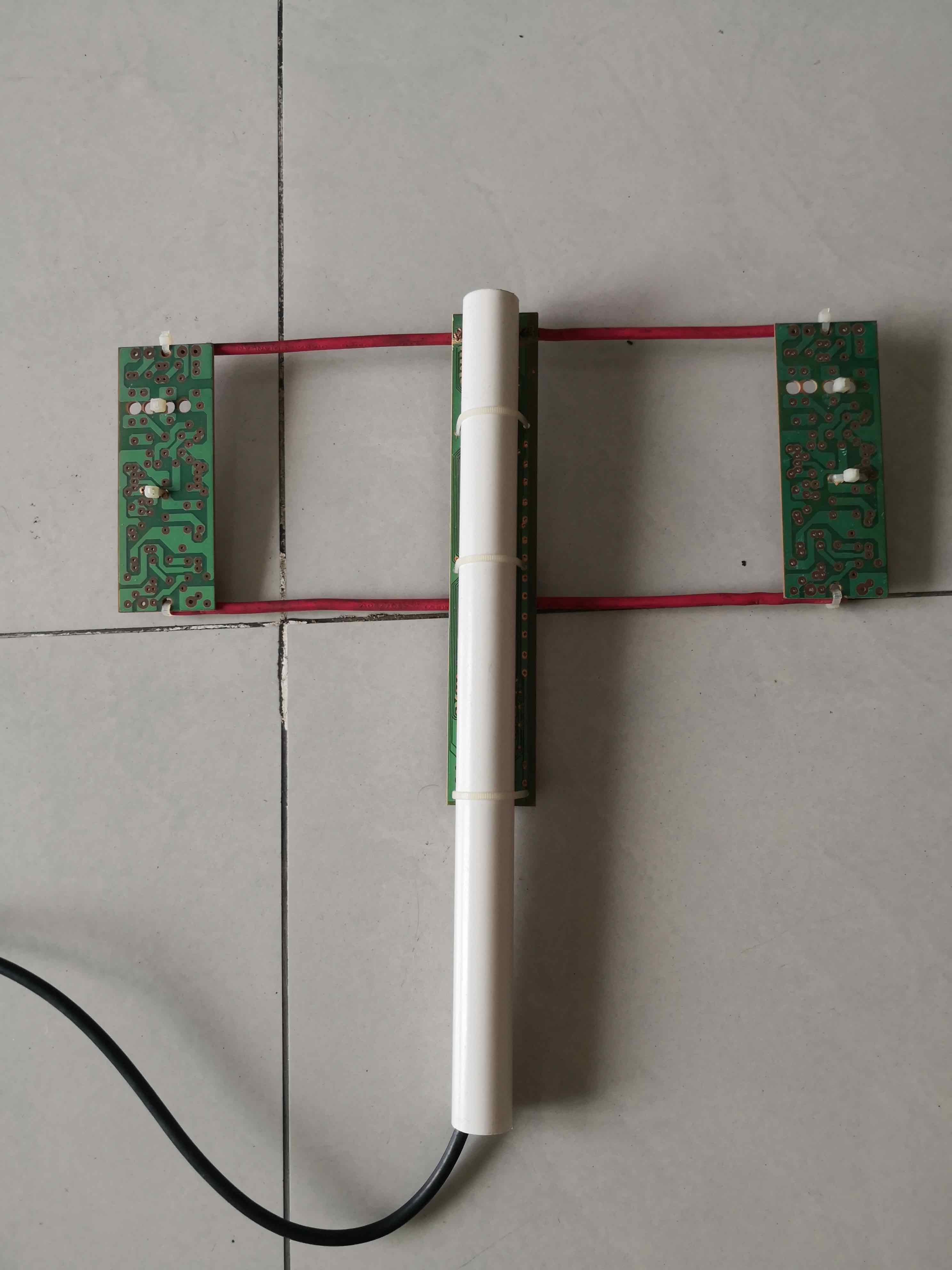

再次截短,435MHz SWR1.1以下,432~438,1.5以下,但是Z离圆心远了点。
保留了巴伦,增加到8圈。
因为多一道拆焊,没有试验拿掉巴伦的方法,谢谢了。

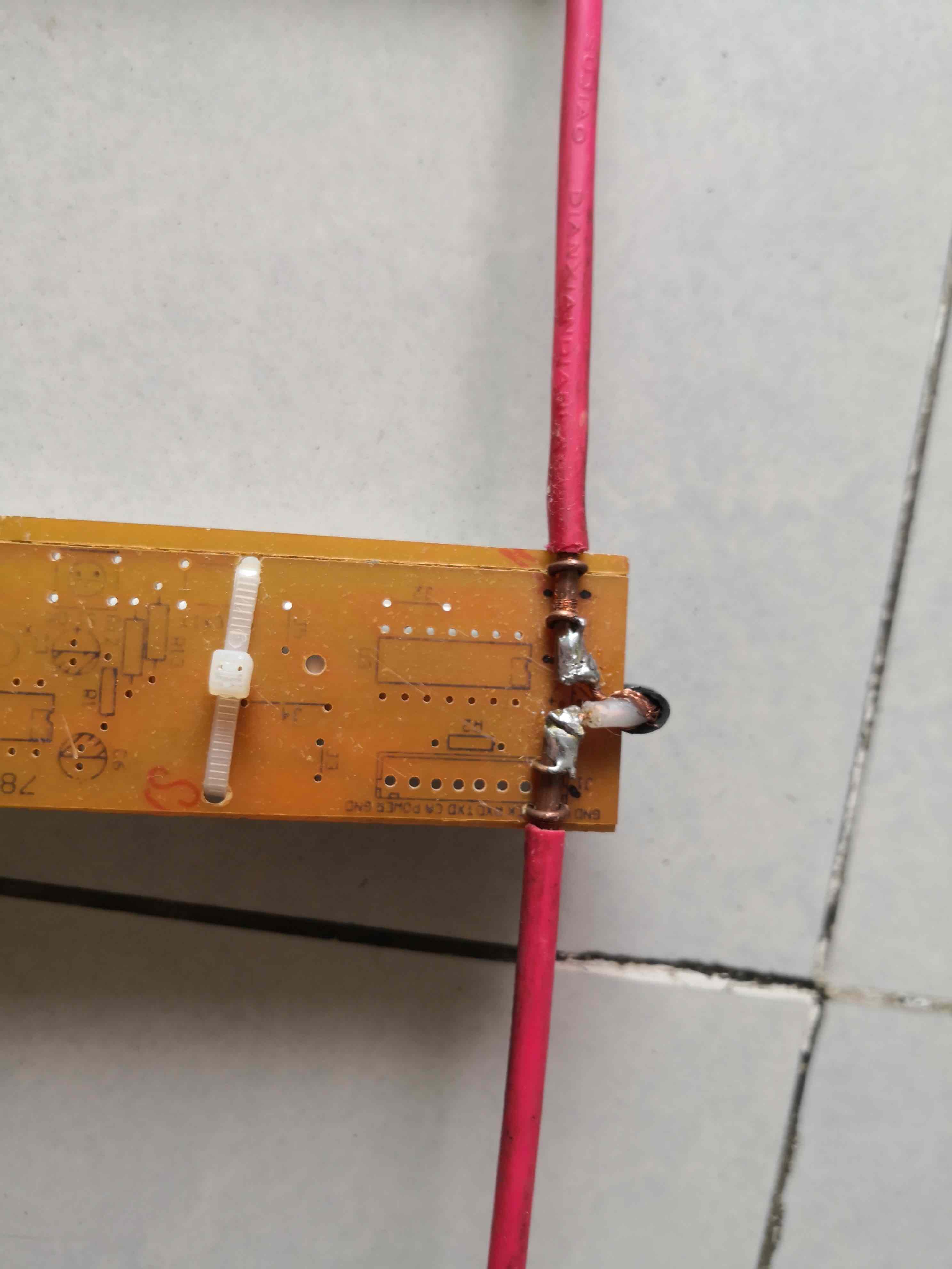

70cm的波长很短,所以用短波巴伦的思维来做可能不太行,一般是用1/4波长电缆匹配,或者在电缆上套1/4波长金属皮金属网之类的然后接地,简单点的就是套一个磁环。我建议你先把巴伦去掉调试好,再考虑巴伦的事。另外为了制作简单,实际上用裸线比较方便,直接套用计算的数据就行了。
[ 此帖被BA5DX在2022-07-05 20:04重新编辑 ]
在线BD7JAC
38889
只看该作者 11楼 发表于: 2022-07-05
回 BA5DX 的帖子
BA5DX:70cm的波长很短,所以用短波巴伦的思维来做可能不太行,一般是用1/4波长电缆匹配,或者在电缆上套1/4波长金属皮金属网之类的然后接地,简单点的就是套一个磁环。我建议你先把巴伦去掉调试 .. (2022-07-05 19:59)
我也是这么感觉,这个天线本来的阻抗好象就是50Ω,貌似不需要阻抗变换。所以没整明白为何要加个巴伦?

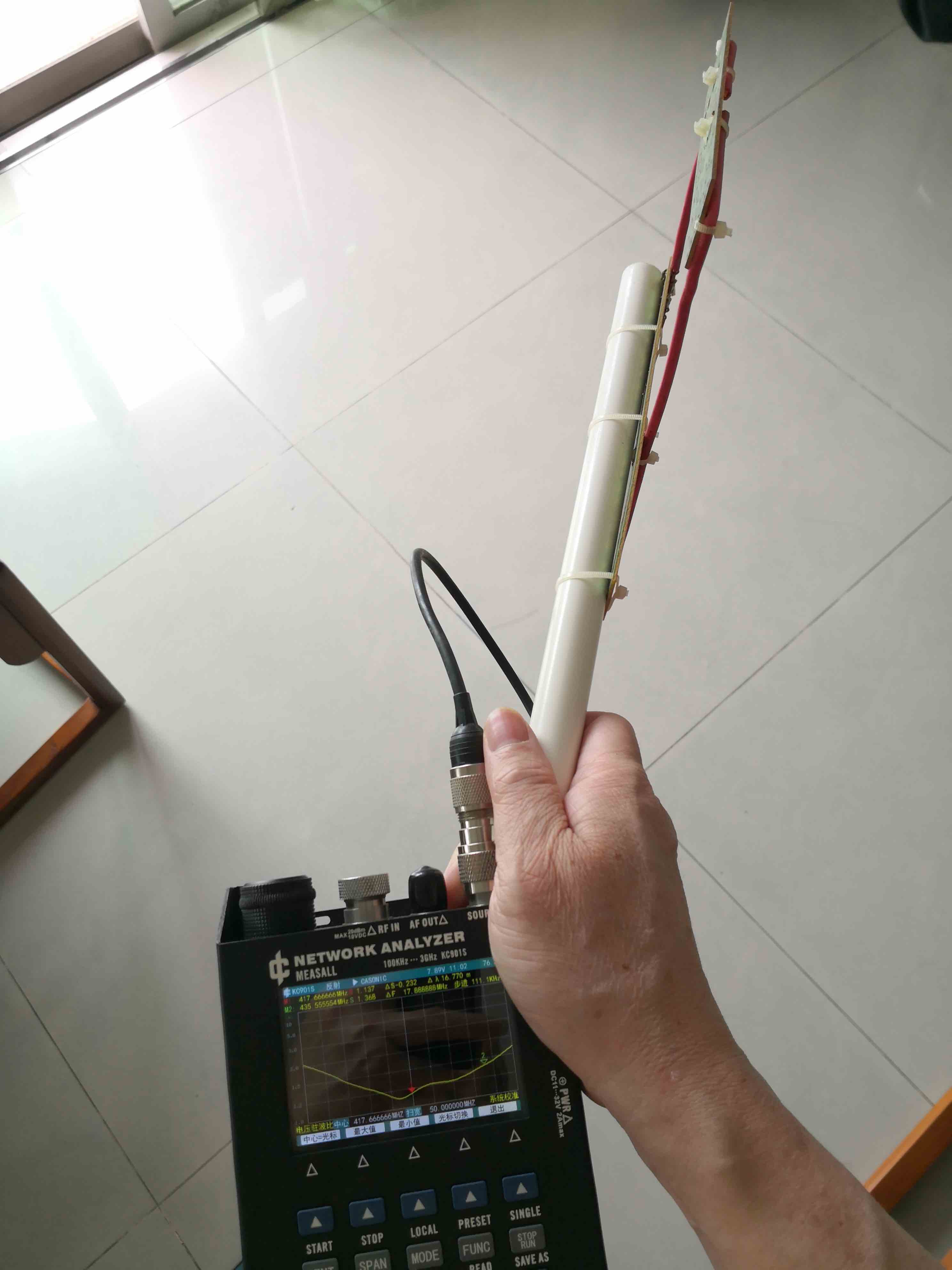

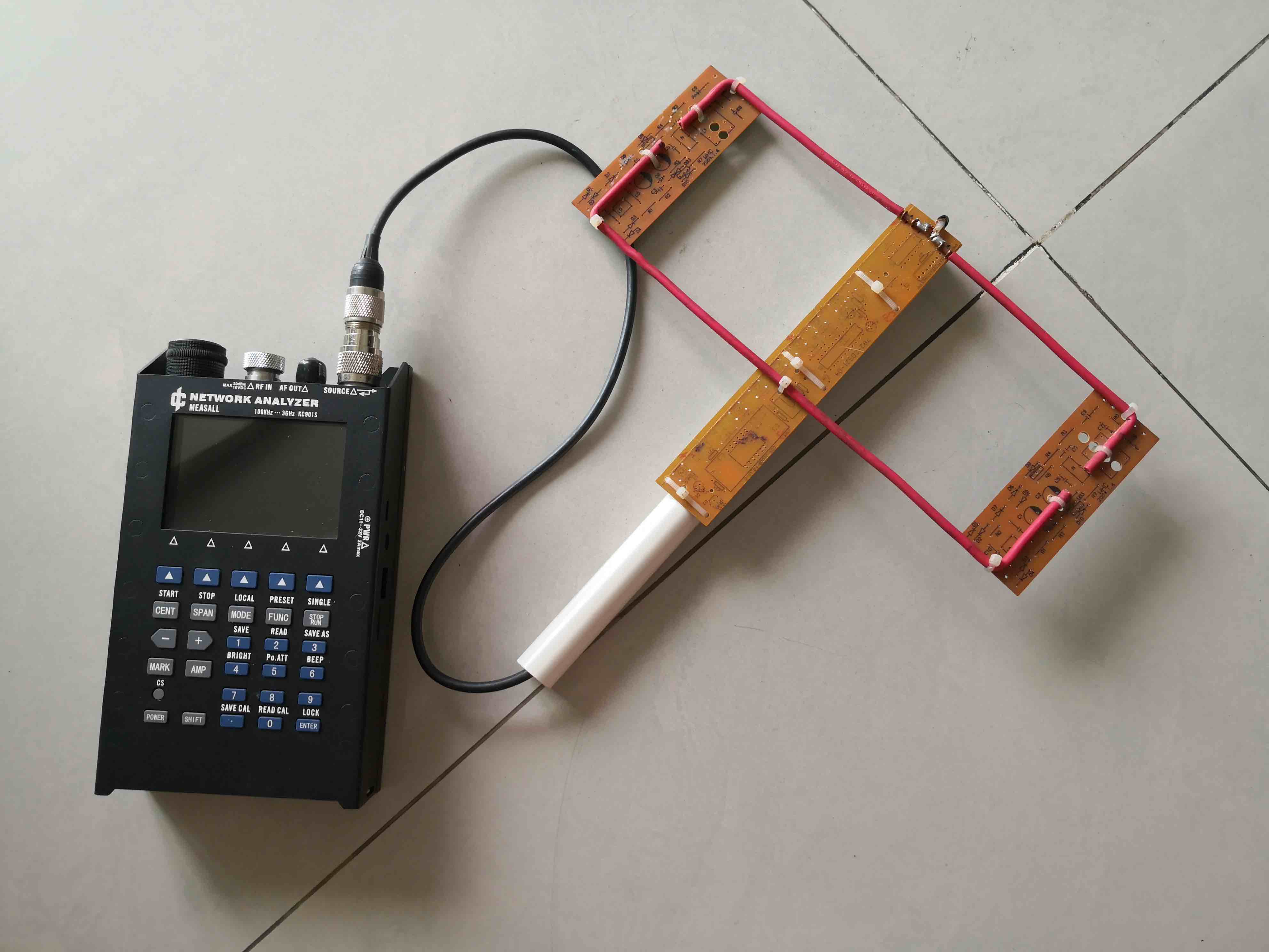

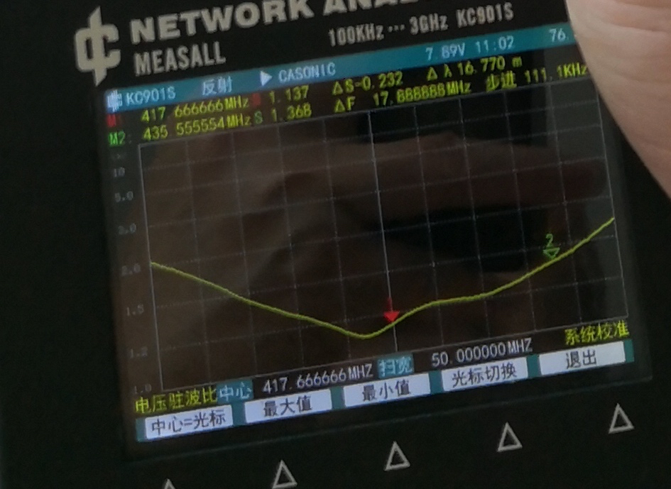

五、六年前随手用杂物做的,当时是要找个415.***\425.***的台站,设计中心频率是420.000,实际做出来是417了,不过作为接收天线能用也没怎么去调它,测了下指标基本没变。
没有巴伦,电路板是废弃的用来做支架而已。仅供参考
