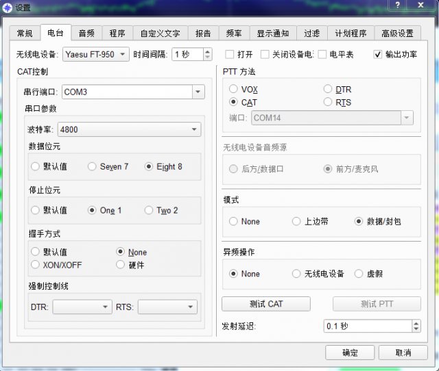

我最近入手了一台YAESU FT-950,想着它机身大散热好,专门用来玩FT8,但我现在盒子和机器的链接都没问题,就是感觉机器进入的USB/PKT的模式不对,接收声音信号不像是FT8的声音,不知是不是我的FT8软件设置不对还是机器菜单没设置好?请玩过或者会玩的老师帮忙,谢谢!

纯USB模式解码没问题,但发射没功率,USB/PKT模式发射有功率,但声音不对,解码不了

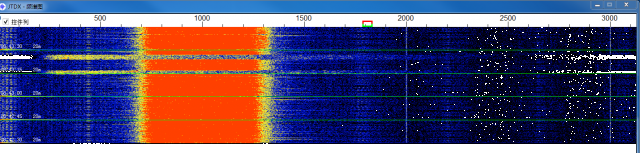

我能JTDX软件就能把机器的模式设定到了USB和PKT同时出现,但此状态下JTDX的频谱是这样的

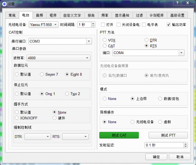

已解决,感谢几位的热心指导!其实就是JTDX软件的设置问题,用以下设置完美解决!
这个瀑布图,其实就说明了问题,就是我说的一楼第二句话:工作在600Hz的窄带的pkt模式上。当然如果带宽可调,只要调宽带宽就和单边带模式一样了。

BA5DX:这个瀑布图,其实就说明了问题,就是我说的一楼第二句话:工作在600Hz的窄带的pkt模式上。当然如果带宽可调,只要调宽带宽就和单边带模式一样了。
 (2022-06-25 22:45)
是的,谢谢您的指导
