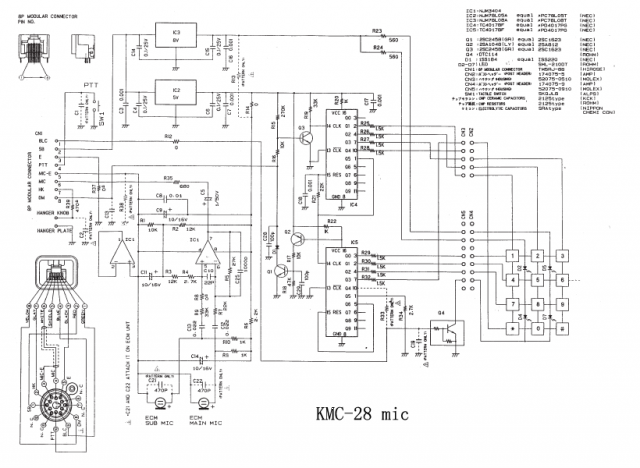

求张TRC--80的手咪接线图(插头和手咪内),哪位朋友有请甩过来 谢谢!

TRC-80用户手册第4页上有面板上手咪插座的定义:
面朝面板,上面的话筒插座的引脚定义是:
1-话筒的信号端
2-STBY(不知道这个是干啥的)
3-频率下移按钮信号
4-频率上移按钮信号
5-8V(10mA)
6-空引脚
7-话筒的地线
8-地线(STBY)
从这个反推就能知道手咪上的定义,手咪内部一般没有啥电路,就是话筒和按键。如果有声调选择的话,也就是一个开关来控制话筒是否串接一个电容。

TRC-80麦克风的型号?
描述:kmc-27
图片:kmc-27 mic.png

描述:KMC-28

http://www.radiomanual.info/schemi/KENW_ACC/Kenwood_KMC-27_sch.pdf
http://www.radiomanual.info/schemi/KENW_ACC/Kenwood_KMC-28_sch.pdf
TK-90手册上的麦克风型号有KMC-30 KMC-32 KMC-35 KMC-36 没找到电路图,不知TRC-80用什么型号手咪?
