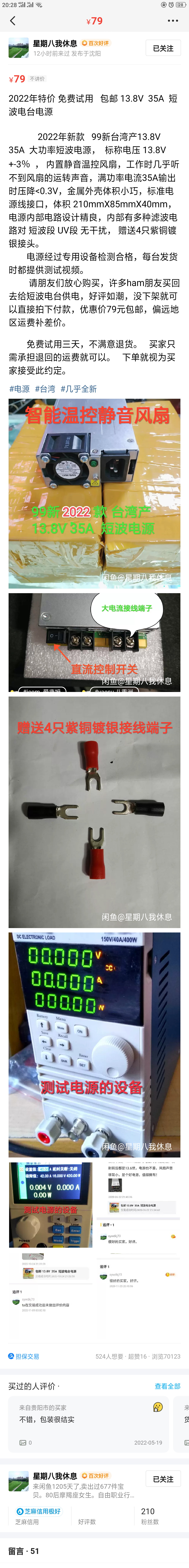

X鱼上买的这种开关电源,接FT450,在450开机瞬间短路保护,但是有时又能正常开机,大概 7、8次失败1次成功。但是只要开机成功就能一直正常使用,包括100w发射。450把天线、话筒全拔了也没用,还是很难开机成功,现在都不敢关机,就怕不能启动。感觉就像是开机瞬间电流过大,电源保护了似的。这个电源看上去卖得不错,但是卖家既不能提供技术服务又没图纸。
