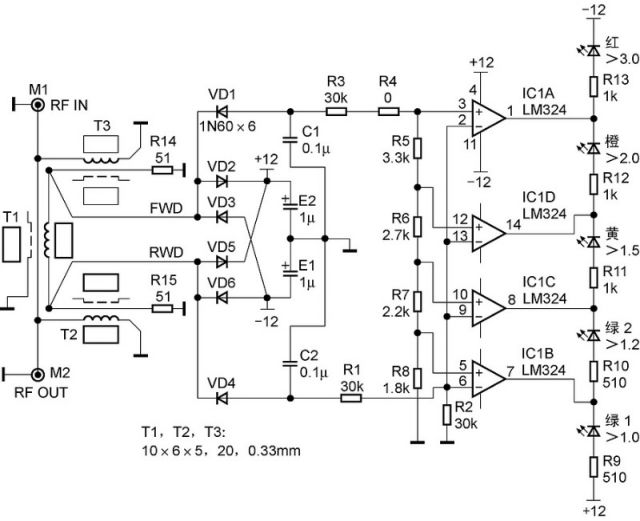

想做一个led驻波检测电路。但是不知道就能看调里用的磁环型号和导磁率是多少。有没有有老师做过。谢谢

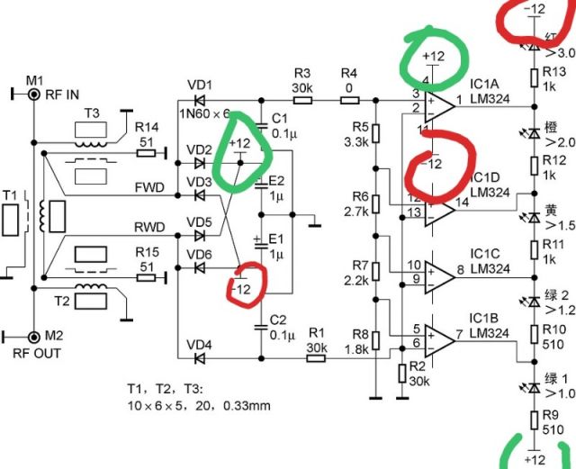

三磁环的,淘宝搜FT50-43磁环,非常适用。

谢谢版主。请问版主是不是绿色的地方联一起。红色的地方联一起。这个地线不是实地

用直径0.33mm的聚胺酯漆包线,在10×6×5的镍锌磁环上穿绕20圈,共绕3个,绕向要一致、均匀,松紧适当,见图7。取50-3的同轴电缆3cm,按图中所示切割成型,穿于一个磁环中,见图8。

谢谢。这个文章早就看到了。上面没有写磁环的磁通量
