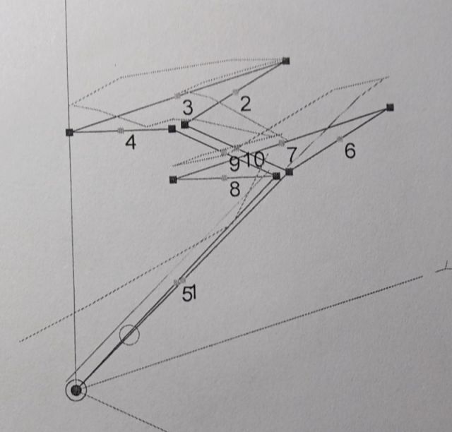

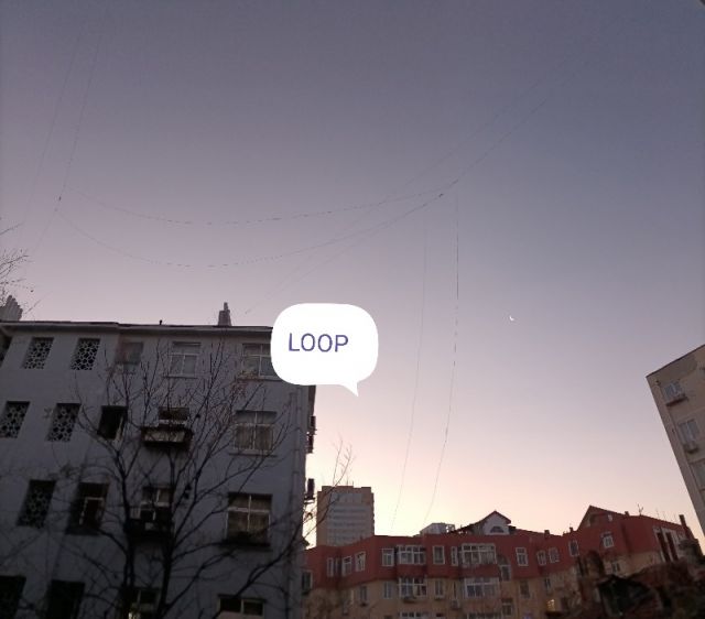

我的这个LOOP,变形较大,并不是一个标准的矩形。
本来打算,让它的两个小的三角形LOOP,通过相距10米长的两根平行线,产生叠加作用,在7兆,更适合DX。
没想到,在80米波段,效果也不错~
希望在160米波段,也能遇到惊喜~

您听不到我的信号,很正常,应该是越距现象。
我的LOOP天线,振子的主要部分,是与地面平行的,只有那两根平行线,与地面垂直,它们进入二楼阳台,连接阻抗匹配器。
本帖提到的人: @bh5hzg

用EZNEC软件设计的时候,希望有较低的发射仰角,发射方向,能指向正北偏东一点儿。
看来,发射仰角低,基本符合。
发射方向,偏东,多了一些。
两个三角形LOOP的组合,确实可以有不错的效果。
2,3,4三个线段,6,7,8三个线段,分别是周长30多米的三角形LOOP。
9,10两根平行线,相距1米,长度都是10米,连接这两个三角形的LOOP。
1,5两根平行线,相距1米,长度约15米,自然下垂,连接手动阻抗匹配器。
实际的天线振子,由于自重,有下垂现象,有一定的弧度……
两个三角形LOOP,分别指向正北,正南。
实际的发射方向,好像是日本,青岛,四川,三个点的连线,这个方向上。
