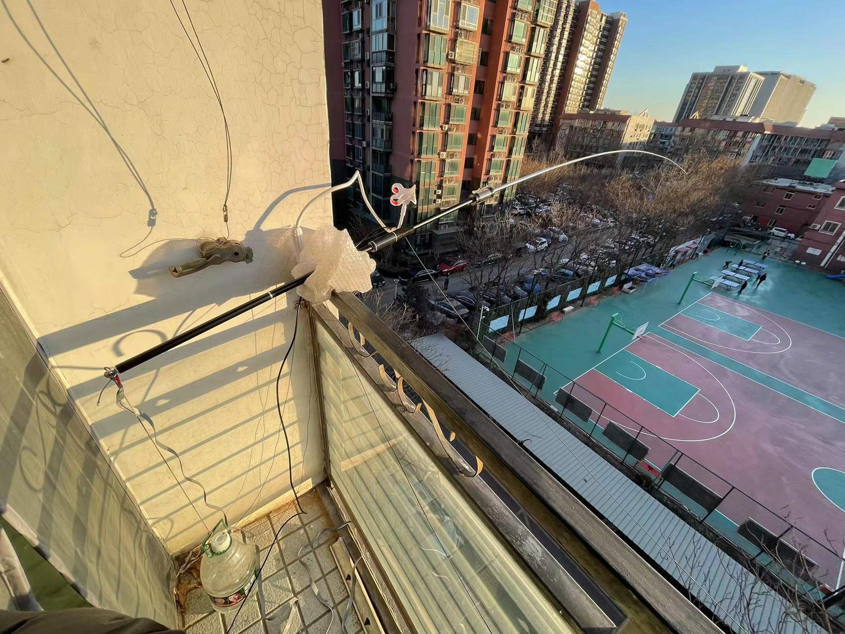

各位前辈大家好,我是新人BD4SWX,刚入门短波,手里有一套PAC-12,想伸出阳台固定,大家有什么好的固定方法吗?非永久固定,用的时候才伸出去,感谢!

1、角铁,合页
2、灯架,夹具
3、拿窗户别住

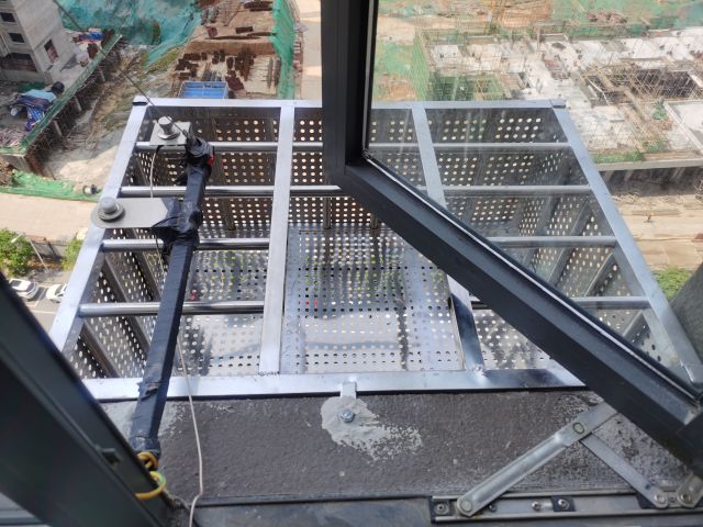

我是定做了一个不锈钢框用来固定天线

是啊,不知道结构没法说。不然就是窗户捅出去,拉坠一下将就用。我租房时就绑了尾部水桶再栏杆上坠着也临时用了,及时收回来就行。

淘宝上买个摄影灯架,这个天线的底部就是给灯架配套的。
淘宝上一个灯架50块钱,头部把正V固定(顶紧螺丝顶紧固定),拉出来,原先是三脚架放在地上的,收起三脚架,只拉出拉杆部分,绑在阳台栏杆上,可以伸出去。
两根对称的偶极方式,要比一根的直立方式噪声小很多。

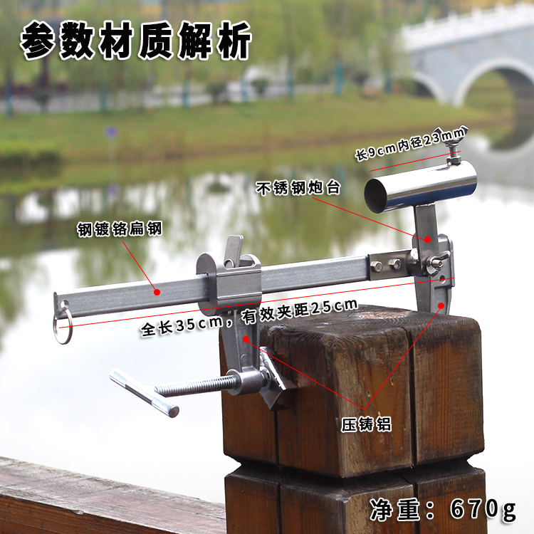

买一个桥钓支架。
